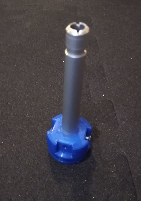

So ich hab jetzt mal alle grauen Teile fertig gedruckt, unter anderem mit selbst angepasstem Pusher/Ram (Im Bild orange/grau):
Bei Interesse kann ich die Datei gerne verschicken/hochladen ;)
Btw: hab das Teil in PLA mit 100% Infill gedruckt, und ich bekomme es auch mit viel Kraftaufwand nicht zerbrochen!

Sehr schick, ich würde allerdings noch empfehlen den Trichter hinten kleiner zu machen, ansonsten hat immer nur der kleine Außenrand vom Plunger Kontakt, was auf Dauer evt zum Bruch dort führen könnte. ^^
H-Run
103
Ja das Risiko war mir bewusst, aber ich bin absichtlich mal auf Maximum Performance gegangen :p
Aber so stabil wie das Teil mit 100% infill ist wird da denke ich nix passieren!
Ich werde dort auch einen Schaumstoff- oder ein gedruckten TPU-Ring aufkleben zum Stoß-absorbieren.
