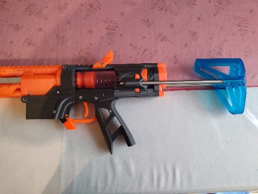

So also der Zusammenbau hat ohne Probleme geklappt.
Gewicht ist bei 1,1kg Gesamt gelandet... etwas viel, aber ich hab die Teile lieber zu massiv als zu dünn gedruckt.
Der Sear ist mit 2 O-ringen abgedichtet und fährt immer ohne zu haken in den Lauf. Abdichten tut es auch gut, wenn ich den Lauf vorne zu halte dauert es paar Sekunden bis der Plunger komplett mach vorne gefahren und der Druck abgebaut ist.
Mit der 8KG Feder bekomme ich so um die 130-140 fps (260-280 gemessen mit dem Nerf Chrono Barrel).
Mit der 13Kg Feder sind es "nur" 160-170 fps. Kommt mir bischen wenig vor für 5kg mehr Federkraft gegenüber der 8Kg.

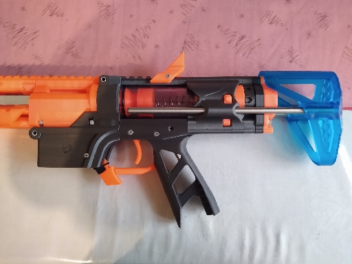

Hab mir mal noch 2 kleine Upgrades gedruckt ;)
Einmal ein spacer für hinten am Plunger wo die Feder anliegt damit die kleineren Durchmesser da nicht hin und her wackeln können.
Und einmal ein Puffer für vorne am Plunger damit der Aufprall gedämpft wird.
Beides aus TPU gedruckt
Damit ist des Geräusch beim Abschuss wesentlich angenehmer :)
