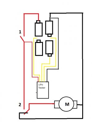

Kings Gambit
63
Hallo :),
ich hab da mal 1-2 Fragen da ich noch 1-2 Probleme mit dem Lipo-Tester habe.
1) Der Lipo-Tester schaltet sich nicht mit ab wenn ich den Hauptschalter (1) betätige.
Zieht sich der Lipotester die Spannung über die Abfragen (Gelbe Leitungen)?
Und wenn ja wie würde ich den Lipo-Tester mit ausgeschaltet bekommen?
2) Ich bekomme nur 3 Lipos abgefragt. Muss ich jeden einzelnen Pluspol an einen der Lipotesterpins anschließen?
4.365
der einfachheit mal mit zwei zellen erklärt, wie der tester arbeitet.
pin 1 ist minus für zelle 1, pin 2 ist plus für zelle eins und gleichzeitig minus für zelle 2. pin 3 ist plus für zelle 2. pin 1 ist gleichzeitig minus für die gesamtspannun aller zellen, pin 3 ist plus.
lässt sich beliebig erweitern, der kontakt zwischen zwei zellen ist immer minus für die eine und plus für die andere zelle, pin 1 immer auch plus für die gesamtspannung, der letzte benutzte pin ist immer plus für die gesamtspannung.
soweit ich das deiner grafik entnehme, ist da auch nichts falsch verkabelt.
das andere problem, um den tester abzuschalten, musst du ALLE testerleitungen trennen, nicht nur eine.
