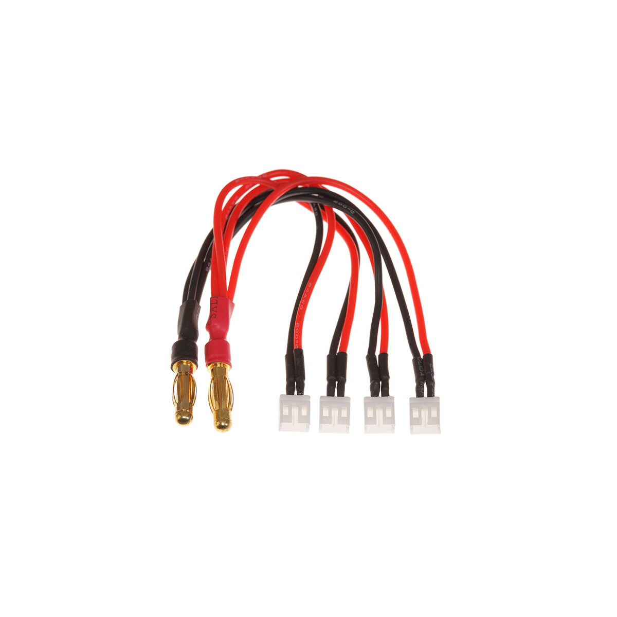

Ok, dann falschrum gedacht.
Bannenstecker auf Dean war ja bei dem B6 dabei, aber finde nichts Dean auf PH2.0.
Da der B6 hier so oft empfohlen wurde dachte ich halt vll. hat jemand schon mal was passendes gefunden. ¯\_(ツ)_/¯
Sowas?
Ansonsten Ticker mich direkt an. Ich könnte solche Stecker auch hier haben, kann dir vermutlich nen bananenstecker auf ph2 Ladekabel konfektionieren und zusenden. Bräuchte evtl nen paar Nahaufnahmen davon. Kriegen wir schon hin ;)
Dann probiere ich es mal mit dem Danke.
