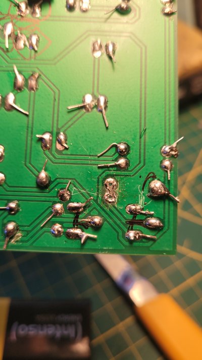

Hallo
Ich habe hier eine ganz hässliche Lötstellenverbindung. Kann mir jemand sagen, wie ich das weg bekomme?

4.434
Mit etwas Lötzinn auf jedes Pad eine kleine Perle geben, dadurch erwärmen sich auch die Reste außen herum, und dann das Zinn wieder erhitzen und mit einer Entlötpumpe wegsaugen.
Danach reinigst du die Platine noch mit etwas Spiritus und einer Zahnbürste, gerne eine harte, und du solltest an dieser Stelle keine Probleme mehr haben.
Alternativ kannst du versuchen, mit dem Lötkolben zwischen den Pads über die Platine zu fahren, das sollte die Zinnbrücke wegschmelzen.
Wobei die Platine allgemein nicht gut aussieht:
Das Pad unten rechts ist eine kalte Lötstelle mit nur minimaler Verbindung, der kleine Steg kann leicht wegbrechen und der Kontakt ist verloren.
Auf der rechten Seite die obere Lötstelle könnte Kontakt mit der Massefläche haben, wenn der Lötstopplack nicht wäre.
Andere Lötstellen haben zu viel oder nur die Hälfte Lot bekommen, die Drähte sollten eigentlich direkt an den Pads abgeknipst werden.

Lach, das ist das erste Lötstück meiner zehnjährigen Tochter, die war in einem Kurs und hat das mit nach Hause gebracht. Auchmit den Fehlern finde ich, dass hat sie es nicht schlecht gemacht. Jetzt versuche ich mich an der Fehlerbehebung.
Leider habe ich keine (Ent)Lötpumpe
