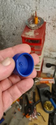

Hat mir jemand "zufällig" das innenmaß der BP-flywheels? nur die Höhe - der durchmesser ist Irrelevant. Ich hab hier nämlich nur Worker Diamond Pattern (silber), und die haben eine Innenhöhe von 12mm.
Geht da nämlich um die anpassung der innenhöhe für den Cage, den ich grade baue - sprich, das ich da genügend höhe mit der Extrusion bekomme.
edith: hab's selbst rausbekommen - 12,5mm. die innenhöhe der turbine-Motormounts ist allerdings 15mm... und richtig aufgepresst bekommt man die BP-flywheels da auch nicht, da man sonst die Stock-Motoren hinten aus dem Cage rausdrückt...

Meinst die Präzisionsflywhreels von Blasterparts?
Draclor
645
Regulator
Havokfire
Stryfe
Hyperfire
Slingfire
Und mehr
Die innere Höhe beträgt 12,5 mm
Der nubsi inner Mitte ist 1,5 mm
danke, den nubsi hab ich nicht mitgerechnet, denn jener seh' ich da als abstandshalter / anschlag wenn man die wheels auf die motoren aufpresst. Bin jetzt nur mal gespannt ob der jetzige druck auch was wird... das einzige was fehlt sind da nämlich nur die 2 Löcher für die Motor-schrauben.
