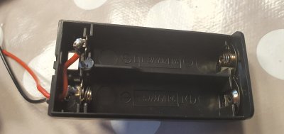

Wollt bei meiner RS den Pusher Stromkreis von den FW Motoren trennen. Verkabelung ist ja dann recht simpel. Mir geht es nur um den Pusher Stromkreis....
ABER: wenn ich statt AA je 1,5 Volt (zum testen) nun 2x 3,7V IMR ins externe Batterie Fach packe: 0,75qm Kabel werden heiss und qualmt. Ist nen normaler Battkasten wo ich vorab auch Kabel getauscht habe... mmh Schrott gekauft? Nen Kurzschluss drin, nur wo?

Bevor ich meine IMR schrotte, hab ichs nochmal mit 2 AA probiert: Pusher läuft aber die Batterien werden nach knapp 30 sec schon warm und nach 1 min sogar heiss. Bei den IMR kam vorhin leichter Qualm aus dem Batt Fach Anschluss und die wurden auch fix sehr warm... Wollt ich jetzt nicht nochmal nach machen. Aber das kann doch nicht ok sein?
Am Pushermotor scheint alles ok.
ich würde die Kabel nochmal nachlöten, könnte ne kalte Lötstelle sein; beim Pushermotor musst du aber dann wieder aufpassen - es kommt drauf an ob du nur den Trigger dranhängen hast oder beide (Trigger & Cycle control). denn: wenn's blöd läuft, hast du dir da irgendwie einen Kurzschluss zusammengelötet...
Edith: wo gehen die anderen beiden kabel hin - und an welche kontakte, falls das ein Microschalter ist? für mich sieht es fast danach aus, als würdest du den Microschalter als "kurzschluss" einsetzen... Sprich: du hast Mist zusammengelötet. Wenn's gut läuft, gehen deine IMR noch, sind aber stark angeschlagen, ergo halten nicht mehr lange...
entweder nur Rot oder nur Schwarz am microschalter anlöten - nicht beides. Das ist der Fehler an der ganzen sache... das du das ganze dazu noch an Com und NC angelötet hast (was eigentlich "dauerhaft Drücken eines tasters" ist - das schaltbild ist seitlich ja auch aufgedruckt) ist genauso hilfreich als wenn du plus und Minus vom batteriefach direkt an den Motor angelötet hättest... ergo: der würde dann immer laufen.
Ich glaube das du noch nachhilfestunden in "schwarzer Magie" brauchst... Viele Nachhilfestunden.

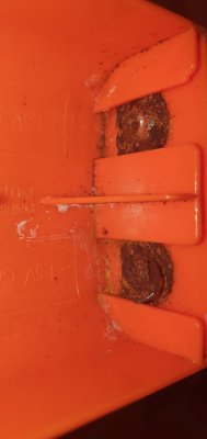

Nabend, hab grad ne gebrauchte RS aufgemacht. Versifft, denk auch Motoren sind futsch. Meine Frage: wie man dieses verrostete und ausgelaufe Batteriefach hinbekommt? Die vorderen Kontakte konnte ich raus bekommen und säubern. Gibt's sicher nicht Tipp oder Trick um das weiter zu nutzen. Danke

Was Hoeni sagt. Ein Batteriefach ohne vorderen Deckel hätte ich auch noch übrig. Die bleiben eigentlich immer über, wenn man auf LiPo / XT60 umrüstet :)
