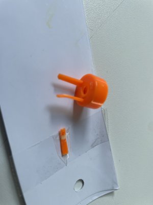

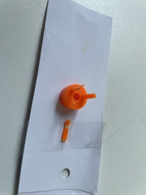

Hi zusammen, suche Reparaturhilfe, folgendes Teil ist bei der Longstrike meines Sohnes kaputt gegangen. Habt Ihr einen Tipp, wo ich Ersatz bekommen kann?

Das sieht mir nach dem Air Restrictor aus. Den kann man eigentlich einfach weglassen. Es wäre dann nur zu prüfen, ob nicht noch weitere Defekte vorliegen, die behoben werden müssen.
Ist es eine blaue Longstrike oder eine neuere, weisse Longstrike?
Bei letzterer könnte man den sogenannten Plungerhead polstern, um mögliche Schäden bei Leerschüssen zu vermeiden. Die ältere ist etwas anders konstruiert ("Reverse Plunger"), da müsste man ggf. nochmal schauen.
12.088
Ich habe möglicherweise nochmal komplette Innereien von der blauen Longstrike rumliegen und könnte auch mit Ersatzteilen aushelfen.
Zuerst würde ich aber sagen: Schraub' den Blaster mal auf (falls noch nicht geschehen) und gib uns ein paar mehr Bilder. Dann können wir gemeinsam ermitteln, welche Defekte vielleicht noch vorliegen und welche Ersatzteile Du ggf. brauchst oder mit welchen Hausmittelchen Du die Defekte beheben kannst.
