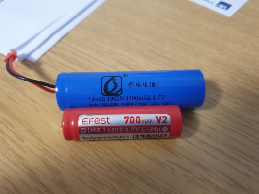

Ne Idee warum in der Strye Clone der abgetrennte Stromkreis nur mit der originalen Batterie funzt und nicht mit 14500 IMR bzw 2xAA oder 3xAA 🤔. Im Original Clone gehen die FW an. Geht mit jeder Spannung, aber der Pusher auch nicht...
Ich bin vermutlich grad zu "blond" für😁😁

also, wenn's daran liegt, das der Stecker nicht dran ist, wäre das eine Option. eine andere wäre das die 14500er Becherzelle nicht so viel leistung liefert wie die 18650er Becherzelle. Das jedenfalls erstmal aus dem stehgreif...

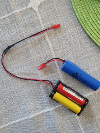

Stecker sind schon dran - nutze 2-er Battfach mit einem Dummy via Adapter😉.
Beide haben 3,7V und die 18650 hat mehr Kapazität, aber sonst... Mmh. 🤔Gibt ja keine Daten von der China Batterie.

Die Kapazität kann dir schon als Vergleich dienen, welche Zelle leistungsfähiger ist, bzw. in der Spannung stärker einbricht.
Wenn der Pusher über eine elektronische Schaltung angesteuert wird kann es durchaus sein, dass bei laufenden Flywheels die Spannung weit genug einbricht, dass die Pushersteuerung nicht genug Spannung bekommt und so nicht funktioniert.
So etwas ist mir vor mehreren Jahren beim Treffen in Krefeld aufgefallen:
Ich hatte eine Rapidstrike mit 2s-LiPo und Blasterparts Ammocounter ausgerüstet, dort hat sich beim Schießen regelmäßig der Ammocounter zurückgesetzt.
Es ist mir erst später aufgefallen, dass das vermutlich durch einen Spannungseinbruch verursacht wurde sobald der Pusher anlief.
Es wäre durchaus möglich, dass dein Blaster mit dem kleineren Akku einen ähnlichen Effekt erleidet.

Verstehe, unabhängig ob das sinnvoll ist (klar ein Lipo kann das) oder nicht: wäre dieser Akku rein von den Daten brauchbar?
18650 GLK
Hatte bei den hier Efest 14500 V2 was von 7-10A gelesen. Glaube hatte Rainbow auch in einem seiner Vidoes erwähnt. Dachte das reicht. Aber klar, wenn das Board das elektronisch "verarbeitet", braucht es vielleicht höhere Ampere / Entaldungsraten. Nicht einfach was dazu zu finden. Die meisten haben 1C Enladungsraten und damit nix für Nerfs. Gibts vielleicht nen Tipp für eine 18650 ? Bin super zufrieden mit IMR "Becherzellen" *lach. DANKE

Dein Board braucht einen geringeren Spannungseinbruch.
Du kannst theoretisch auch mit schwächeren Energiezellen arbeiten wenn du parallel dazu Kondensatoren als Puffer verbaust. Der Strom aus den Kondensatoren verringert den Spannungseinbruch im Einschaltmoment.
Diese Zellen sind als Flat-Top angegeben, das heißt, sie haben keinen herausragenden Pluspol, der Halter muss entsprechend dafür geeignet sein. Abgesehen davon bräuchte man Vergleichswerte um bewerten zu können ob die Zellen brauchbar sind.
Da du keine Werte hast musst du es ausprobieren.
Allgemein würde ich dir raten, den Widerstand in der Versorgungsleitung so gering wie möglich zu halten, soll heißen keine Batteriehalter verwenden sondern angelötete Leitungen.
Speziell die billigen Batteriehalter sind nicht für eine gute Leitfähigkeit der Kontakte bekannt, irgendwann ist dort halt Schluss und die Kontakte werden so warm, dass sich das Gehäuse verformt.

18650er haben schon eine Menge mehr Ladung als 14500er. Ich verwende die für Bastelprojekte, weil ich immer welche davon habe - aus denen bestehen die Batteriepacks von Staubsaugerrobotern. Wenn ein Pack durch ist, dann liegt es meist nur an einer Zelle, den Rest hebe ich zum Basteln auf.
Die Zellen sind meist von Panasonic oder Samsung und haben in der Regel sowas bei 2.6 bis 2.8 Ah (wenn sie neu sind).

Sind das vieelicht protected akkus mit automatischer lastabschaltung. Erinnere mich vage aus der Zeit in der IMR Becherzellen noch der Shit schlechthin waren.
Sind ohne Schutz, also unprotected. Hab auch bislang nie Probleme gehabt. Aber muss man nicht alles verstehen, wenns auch so funzt.😁 Danke für die Ideen / Erklärungen hier👍

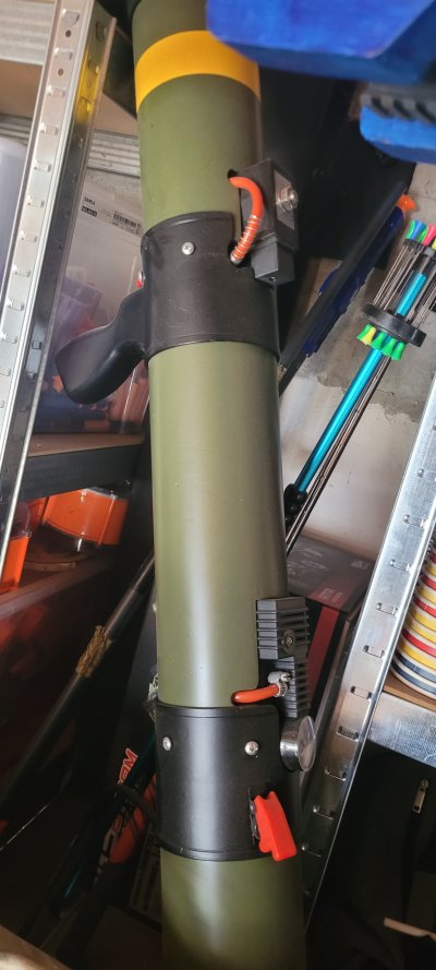

So alles irgendwie. Wettbewerbsblaster (Springer, FDL, Hpa Bullpup), seltenes z. T. in OVP, kistenweise defekte und/oder funktionierende Stockblaster, Koffer, Cases, Rocketlauncher mit Batterie und internem Kompressor für Demolisher Raketen und, und, und....
