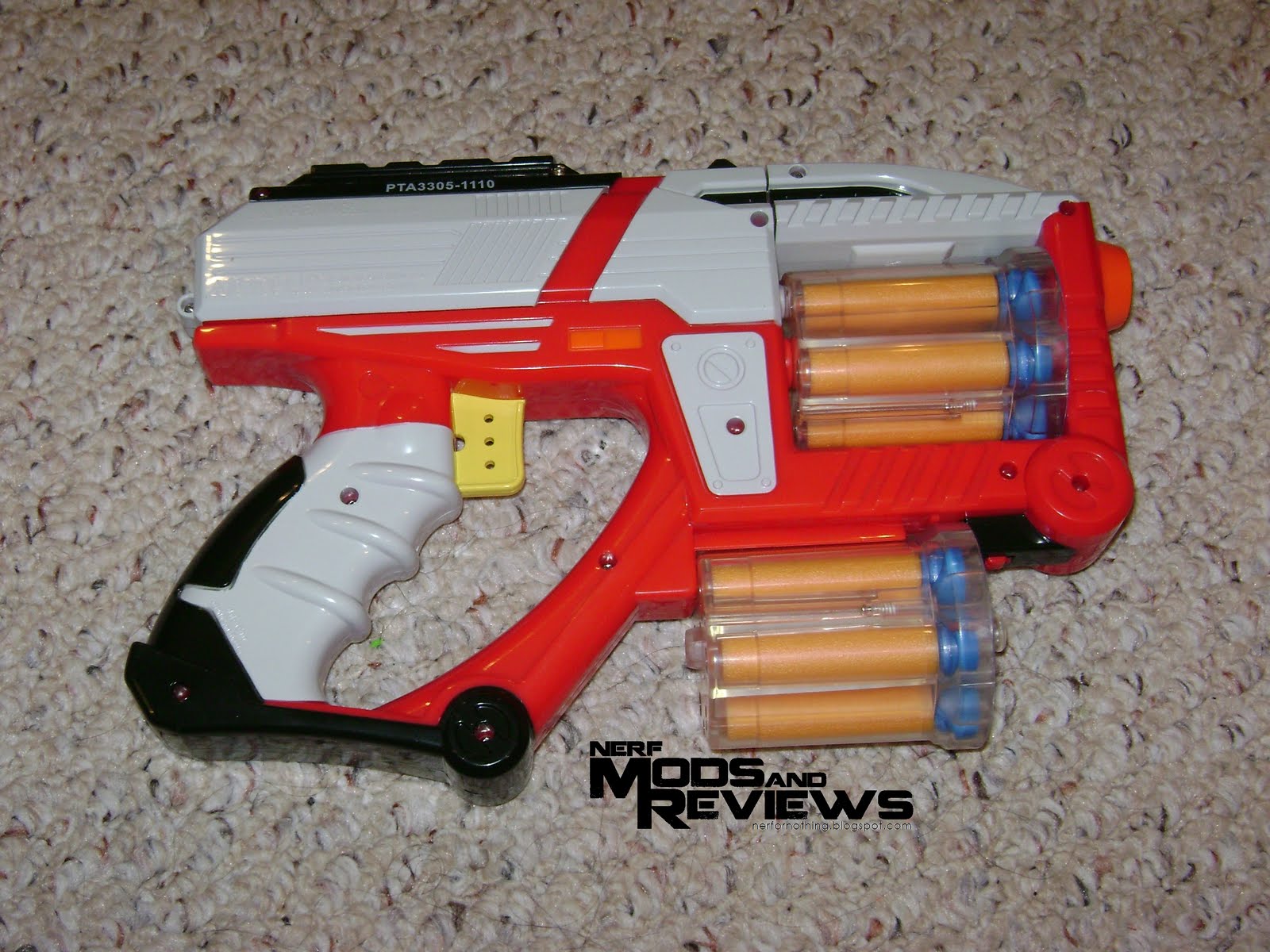

Ich hab neuerdings noch ne DoubleStrike - allerdings ein kleines "Problem" (ich seh das als solches an):
Wenn ich die beiden Darts vorne einschiebe und dann spanne (nicht langsam und vorsichtig, in nem War / LARP hat man u.u auch nicht vo viel zeit), dann drück's mir immer mindestens einen dart vorne raus, da der Anschlag hinten wohl ne Spur zu weit unten sitzt - und man dann beim zurückführen (bis zum Stop durch den abzug) die Darts durch die vorhandenen Kompression leicht rausdrückt.
Gibt's da irgendwo was zum nachlesen, wie man das korrigieren kann? Die SuFu hat mir nix ausgespuckt.
KS 140? Is das ein Kunstoffrohr? Sorry, aber ich kann mit der Bezeichnung nix anfangen...
7.202
KS 140 ist ein Messingrohr. Grundsätzlich tut es jedes Rohr, das ein bisschen enger ist als der originale Lauf und sich im besten Fall einfach mit sanfter Gewalt einpassen lässt.
Das sorgt dann dafür, dass die Reibung höher ist als der Druck des Air Restrictors, der die Darts raus drückt.
Ah - dann weiss ich Bescheid. Danke!
Edith:
hab eins bei Ebay gefunden: K&S 968140
