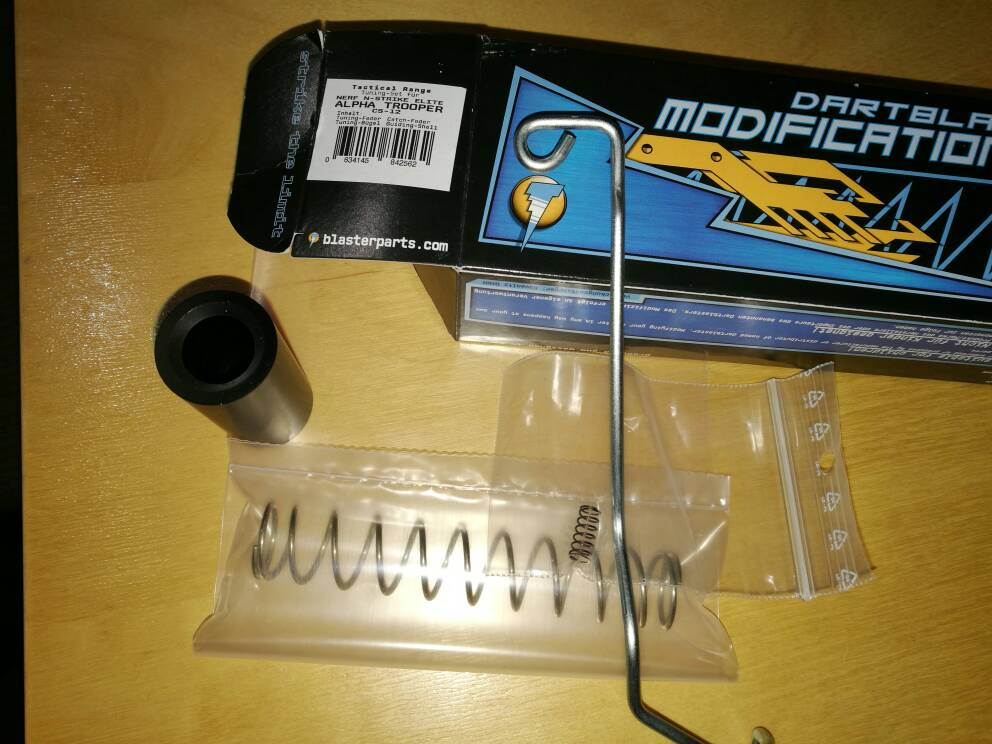

Hab ne Alpha Trooper mit ner BP Feder gepimpt.... Jetzt habe ich festgestellt, dass beim schnellen durchladen der Schuss mit Abschluss des Ladevorgangs ausgelöst wird, ohne dass ich den Abzug betätige.... Das ganze passiert zuverlässig, aber nur, wenn ich schnell durchlade. Beim langsamen, gefühlvollen durchladen passiert nix.
Frage: woran liegt das und wie kann ich es verhindern?

Und hast du nur die Feder oder das ganze set mit dem neuen Bügel? Falls nur Feder könnte es sein, dass du beim schnellspannen einen hauch zu kurz spannst weil der Bügel etwas federt...
diam0nd
Ich hab das komplette Set, also Tactical Range mit Bügel & Catchfeder...
Wie kann ich denn die Catchfeder verstärken? Einfach in die Länge ziehen?
Dieses Set hab ich :
@diam0nd : Entweder auf die slamfire Mechanik verzichten oder Teile des OMW stage 1 kits verbauen sprich den Metall catch und die catchfeder. Behebt es zumindest zu 80-90%
Ok, das ist schon mal ein guter Tipp! Frage ist, wo ich diesen Metall catch & Feder einzeln her bekomme.....
Und ehrlich gesagt kotzt es mich ein wenig an, das das bei dem BP Kit nicht dabei ist..... Bei dem Preis erwarte ich das irgendwie.....
