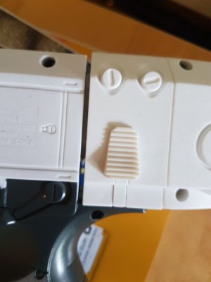

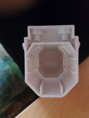

Bei meiner Retaliator mit dem OMW Unleashed kits kommt hinten noch so ne Metallplatte rein (bessere Beschreibung kenn ich nicht xD).
Die sorgt für etwas Abstand, was sich auch auf den Stock auswirkt. Wie krieg ich die lücke am besten gefüllt ? Am besten so, dass der Blaster wartbar bleibt.
Ansonsten : Welches lock muss ich entfernen, damit ich die Retaliator entspannen kann ?

Du solltest alle locks entfernen, das kloetzchen was hinten am schlitten rausschaut ebenso
4.244
ich glaube ja, die platte gehört von innen rein. aber ich hab kein OWM kit, daher nur eine vermutung.
damit du entspannen kannst, muss das triggerlock raus. einfach die beiden teile, die nahe des magazinhebels sind entfernen, das eine davon ist dafür da, dass man den magazinhebel nur bewegen kann, wenn der schlitten zurückgezogen ist.

Die Platte ist hinten in dem angeschraubten Teil reingelegt. Dadurch kann ich es halt nicht mehr ganz tight dranschieben ^^
4.244
ah, hab mir dazu eben ein video angesehen. wenn die schutzerstütze nicht mehr einrastet, musst du die rillen dafür ausfeilen.
ich denke, eher am blaster, als an der kappe.
