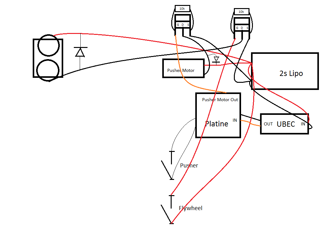

Dann könntest Du ihn ebenso per MOSFET anschließen und durch die Platine ansteuern lassen wie die Flywheel-Motoren. Das Verfahren ist quasi übertragbar. Zusätzlich könntest Du dann da auch noch ein PWM-Modul einbauen, um die Feuerrate zu regulieren ^^

ich weiß, aber dann bekommt der Pushermotor auch 6V - den hätte ich gerne auch auf Lipospannung..
Davor muss ich warnen, den die Platine steuert den Pusher UND den Nachlademechanismus, die wiederrum eine Begrenzung eingebaut hat. Mehr Strom hält die Platine nicht lange durch.
Zumindest habe ich und @Hoeni das (in einem Chat) mal ausgetüffelt.
2.557
Zumindest mit der Verkabelung wie sie an sich ist. Man kann da vielleicht das Signal nach der Platine an dem pusher abgreifen und das ebenfalls per mosfet dann als Schaltung versuchen, so wie ich aber die Schaltung der Infinus da verstehe, läuft dann der nachlade Mechanismus nicht mehr an.
aber wenn das jemand mal angehen möchte, Fände ich sehr spannend!

Also "großartig" ist mein Mod - Einstieg nicht unbedingt. Meine Mosfet Schaltung für den Pusher hat nicht funktioniert. Der Mosfet wollte nicht schalten... vielleicht fällt mir morgen ein wieso..
Einen Flywheelmotor (original, weil die Meishel noch nicht da sind) hab ich gekillt. Welle durchgedrückt beim aufpressen des neuen Flywheels. Hatte eh daran gedacht, aber wegen Cage ausschleifen und öfters Wheel rauf/ Wheel runter.. naja.
Der Flywheelmoseft ist dann auch noch durchgebrannt, weil ein Pfeil im Cage geklemmt war, wie ich mit dem Pusher experimentiert habe. :huar:
Naja aber die Platine lebt noch, und wenn ich die neuen Motore habe, dann funktiert alles (mit Pusher auf 6V halt).

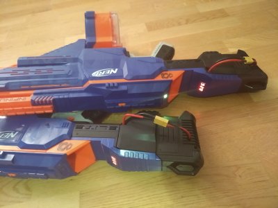

So jetzt sind beide Infinus fertig. Ich hab alles aus Heonis Video (@Hoeni Dankesehr!) umgesetzt, außer dass ich statt Meishels normale 130er Motoren genommen habe, die ich noch von den WLToys K989 übrig hatte. Naja und ich habe das Voltmeter direkt hinter dem Stecker, und den Stecker außenliegend, damit man gut erkennt, dass der Lipo getrennt ist..
Ich glaube das genügt mal fürs erste.

... und den Stecker außenliegend, damit man gut erkennt, dass der Lipo getrennt ist..
Das wäre mir zuviel Gefahr, dass man mit der Kabelschlaufe irgendwo hängen bleibt. Dann lieber einen beleuchteten Killswitch verbauen, aber die Kabel im inneren verlegen ...
