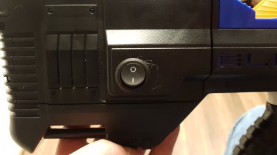

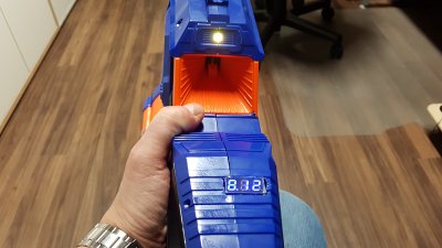

Fertig, wackelt nichts und funktioniert so, wie ich es mir fast wünsche.
LED Anzeige, LiPo Anschluss mit Schalter, Meishel 2.0 Motoren, Worker 435 Gage, Worker Smooth Wheels, UBEC und Mosfet Steuerung und neue Verkabelung.

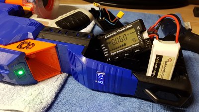

Das "Fast" hat was mit dem Lipo zutun. Zum testen habe ich einen vollaufgeladenen 2S Lipo mit 8,2V 1350mAh 35c verwendet.
Sobalt ich den "Lademechanismus" benutze, bricht die Spannung von 8,1V auf 7,3- 7,5v ein.
Betätige ich die Motoren, bricht sie sogar beim Anlauf auf 5,6V ein und pendelt sich danach auf 6,2- 6,4v ein.
Beim schießen geht sie dann nochmal runter auf 5,8v (Einzelschuss) oder 5,6v (Dauerfeuer) ein.
Bei Dauerfeuer mit vollem Magazin (30 Schuss) ging bei den letzten 4-5 Darts auch der Pieper beim Lipowächter an.
Nach zwei vollen 30ger Magazinen mit Ladeautomatik war die Kapazität von 98% auf 80% runter.
Ich gehe mal davon aus, wenn ich die theoretischen Zahlenangaben berechne, dass hier ein 2C 2200- 2800mAh 50c Lipo am gesündesten wäre.
Wenn ich irgendwo falsch liege bitte ich um Korrektur und Hilfe.:|

Irgendwas stimmt da aber nicht das der lipo so stark einbricht. Das der unter Last auf 7v runtergeht wäre ok, aber wenn der so extrem einbricht dann zieht entweder irgendwas drastisch mehr Strom als es sollte oder der lipo hat einen Weg.
Ich geh nachher mal im den Keller und häng en lipo bei mir dran für Vergleichswerte.
Was für einen hast du genau?
ich glaube, die Kapazität (also die 1350mAh) sollten da weniger das problem sein als eher die entladerate. anhand der zahlen, die du da angibst, killst du den Lipo schneller als ich meine Li-Ions mit den 2 Titan Hyperion... Die Kapazität schlägt sich da nur in der "Spielzeit" nieder - das, was aber an Leistung gebraucht wird zeigt sich in der entladerate.
Dabei hast du noch Nicht mal ein High-Crush Setup, sondern eher "Standard Crush" - das ist das, was mich da am meisten wundert. Ich würde da entweder auf einen Fehler bei der Verkabelung Tippen oder aber das der Lipo schon einen weg hat... Mach da mal fotos von den internals wo du was angelötet hast, das könnte da bereits helfen den fehler einzukreisen.

@Hoeni Je mehr ich darüber nachdenke, tippe ich auf den Lipo. Mal sehen, was nächste Woche der neue Lipo sagt ... wenn, nicht ... ich liebe die Fehlersuche:{

So, moin .... ich habe beim Lipo gestern mit meinem Ladegerät einen "reset" gemacht. Sprich einmal vollaufgeladen, danach entläd das Ladegerät den Lipo auf 8- 10% runter und anschliessend wieder voll auf. Das Ganze hat 6 Stunden gedauert. Danach hatte ich folgende Werte:
V-max: 8,28
Kapazität: 1128 mAh
Danach der selbe Aufbau wie bei @Hoeni .
hm .. also das mit dem Voltmeter und der fehlenden Kalibrierung, Ok. Verständlich. Dann ist die LED Anzeige "empfindlich" und der Cell Controller träge.
Gut, kann man mit Leben, wenn man es weis o_O
Was den Lipo betrifft, für nenn Nerfeinsatz nein, fürn Funktionstest i.O.
Kann ich mit leben. Die Testzahlen nach dem Reset sind:
Beim Laden: ca. 7,6v
Bei Einzelfeuer: 6,7v
Bei Dauerfeuer: 6,7v > 6,2v - pro Schuss um 0,05v weiter runter = 6,7- 6,65 - 6,6 - 6,55 - 6,5 - usw.
Der Lipo ist hin, aber ok. Ich habe gestern, bei den horrenden Preisen, einen Neuen bestellt.
Danke für eure Hilfe und Tipps. @Crash Override @Hoeni
