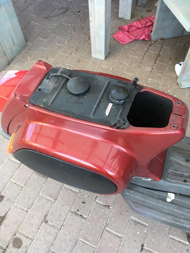

Ich hab dann schonmal alles für den neuen Benzinschlauch vorbereitet…
saugt ne Vespa den sprit nicht auch via Schwerkraft und unterdruck an? Zumindest funktioniert das normalerweise bei meinem Roller, jener ist aber kernschrott (müsste den motor komplett überholen lassen - lohnt nicht)... oder haben die Drehschieber etwas nicht, was die Membran-Gesteuerten haben? hab' davon 0 ahnung.
