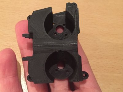

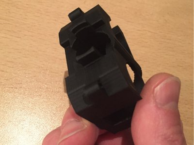

Sehr interessante Arbeit, mich würden Detail Fotos von FWC reizen, die Bilder die du da hoch geladen hast sind so.... Naja... Übersichtlich!
mctwo
111
hehe ja war einfach nur mal schnell...es heißt doch immer: keine fotos, dann ist es nie passiert. der fwc is upsidedown verbaut, deswegen sieht man nischt.
habe noch ein. die vorderen schraubenlöcher sind knapp 1mm zu hoch. dadurch lässt sie sich das gehäuse dann nicht sauber verschließen. ich habs weg gedremelt. mein kumpel korrigiert das am wochenende schnell, dann gebe ich die datei frei.
reicht so? wenn nich sag ma genau was du sehen willst.
im #24 sieht man ihn auch von oben/unten inkl motoren.
er ist jetzt schwarz, weil wir das pla von polymaker entdeckt haben. hammerzeug. musste ma googlen. ich kann mich auf den fwc drauf stellen. da passiert nix. sogar auf den dünnen steg zwischen den motoren. gut, wäre ich boxer, dann kategorie fliegengewicht, aber das finde ich schon beachtlich.

IMG_2555.JPG die 2206 stehen deutlich aus dem fwc raus, aber noch weit weg vom shell. das schon ma richtig gut. motorwelle kürzen ist nämlich immer ne katastrophe wegen den metalspänen. 1-2 finden doch den weg zu den magneten, egal wie gut man abklebt/saugt.

IMG_2577.JPG sehr gut. endlich jemand der nachbaut. hast du zugriff auf so eine lichtschranke und kannst ein vergleich "messen"? ich habe ja nur gefühlte werte bisher. da geht noch was, deswegen jetzt der neue versuch mit dickeren glocken.
du musst ein ganz klein wenig am 3d druck schleifen/schneiden. wir haben das schon angepasst, aber noch nicht hochgeladen. das shell schließt nicht 100% weil die laufhalterung am druck anstößt. bei den pfeilen ca 1-2mm wegnehmen. unten siehste das wir schon reagiert haben. freue mich auf dein feedback.
