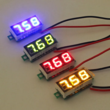

irgendwer hatte hier mal ein link gepostet. ein ganz einfaches, richtig günstiges led panel, welches die spannung ausliest/anzeigt. ich suche schon immer nebenbei, aber mir fehlt das zauberwort. das ding lag um 2-3€ und kommt einfach ans akkukabel...das passte sogar hinten/oben an griff.

Sowas?
http://www.banggood.com/de/0_28-Inc...r-p-974258.html?rmmds=detail-left-hotproducts

wow die waren richtig fix, habe die module gestern aus dem kasten gefischt.
