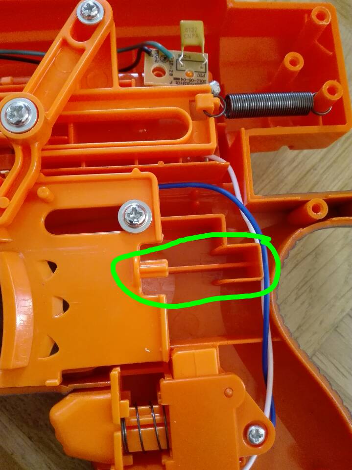

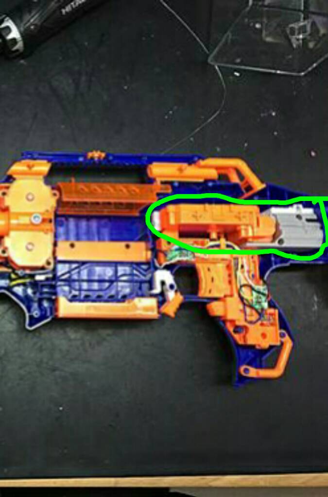

Hi Leute ich hab mal wieder ne Idee ich klau mir hier mal ein Bild von der rapidstrike und umkreise etwas:
Das scheint der Schieber zu sein der die Pfeile schiebt also dachte ich mir vielleicht kann man die stryfe zu einem Vollautomaten aufrüsten indem man den Schieber austauscht schließlich ist die stryfe ja im Grunde nur ein lite Version der rapidstrike (weiß jemand wo es solche schieber gibt?) alternativ hätte ich noch die Idee :
Hier hätte eine Feder Platz es ist aber keine da vielleicht könnte da aber eine Art automatisch bewegender Kolben hin der sich ein und aus schalten lässt ebenfalls die Frage wo man sowas her bekommt mehr Ideen hab ich leider nicht aber vielleicht habt ihr welche. Das ist doch ein mod oder ?
Das Bild ist übrigens aus dem rapidstrike mod toutorial

Kann man machen, ist aber nicht unaufwändig da die stryfe nur 2/3 so breit ist wie eine rapidstrike und der scheiber der grund ist warum die so breit ist.
Für mich erschließt sich der sinn nicht. Beide benutzen flywheeltechnik. Warum nicht einfach die rapidstrike entsprechend einfach vorne hinten absägen und gut ist.
Beispiele gibt es mehr als genug, da ein sehr beliebter mod.
Agash
114
Hm, lass es mich so sagen, wenn du aufs geld auchten musst dann überleg mal:
Stryfe, schieber ausm flohmarkt, größeres magazin,(weil 6 schuß automatik gleich "huch leer") für einen mod bei dem man den hinteren gehäuseteil so gut wie neu machen darf und nicht weiß ob es dann so klappt wie man will.
Das ist nicht wirklich billiger.

Einen Punkt hast du übrigends nicht bedacht der Schieber hat einen endlagenschalter darunter den du auch noch mit umplanpflanzen müsstest.
Da ich deine handwerkliche Erfahrung nicht kenne würde ich das ganze von der schwierigkeit als fortgeschritten bis profi einstufen.
Wenn du die stryfe verlängerst und über eletronikkenntnisse verfügst könnte man das ganze über einen druckmagneten lösen. Aber das ist zumindest fortgeschrittene elektrotechnik.
