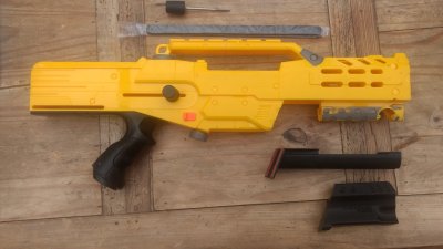

Regnerischer Tag, kein Miliputt da, Langeweile ;) also mal eine Longshot aufgeschraubt die mir SirScorp in Krefeld zusammengesetzt hatte und die Feder ausgetauscht ;)
Artifact Kurzdart Metallinnereien, Titan 14 Kilo Feder, Blaue kurze Gummikappendarts (hatte Ophi mir mal besorgt)
Danach mal 12 Schüsse durch den Chrony gemacht ;) Der Durchschnittswert sind 10 Schüsse, bester und schlechtester werden eliminiert.
Ergebnisse: 172,4 / 182,8 / 196 / 205,6 / 169,4 / 185 / 156,9 / 182,9 / 174 / 187,5 / 199,1 / 194,3 - Durchschnitt: 184,34
Bin schon mal gaz zufrieden ;)
Tante Edith: Hatte die Bilder,plus einige mit Chrony, auch auf FB gepostet, habe da eine Info bekommen das der Chrony möglicherweise mit falschem Gewicht eingestellt ist. Habe das ganze dann überprüft und es stimmt. Nach 4 weiteren Testschüssen (für mehr hatte ich keine Zeit) hat sich herausgestellt das die Werte korrigiert werden müssen - und zwar nach oben ;) Die Testschüsse hatten: 206 / 200,5 / 203,9 / 198,8
