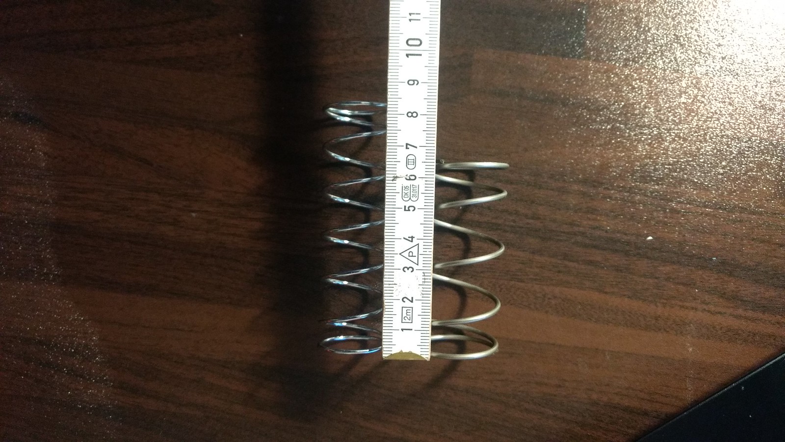

Zunächst bekommt ihr mal ein Paar Bilder vom Innenleben. Zunächst einmal die Federn im Vergleich:

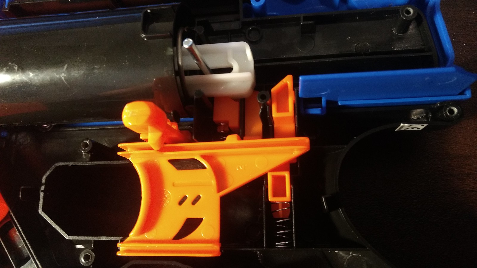

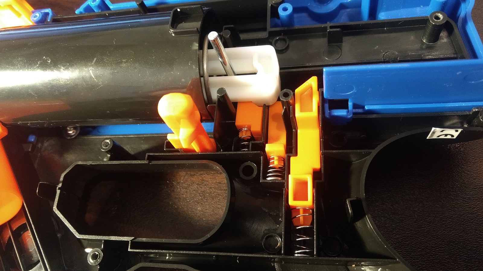

Und hier ein wenig Innenleben:

1.998
Ich sehe jetzt auch deinen Fehler...
falsch:
richtig:
Hmm, ich finde meine Bilder sehen aus wie auf Bild zwei bei dir. Der weiße Stößel ist nur etwas weiter rausgezogen, daher ist der linke Catch etwas weniger gespannt...
