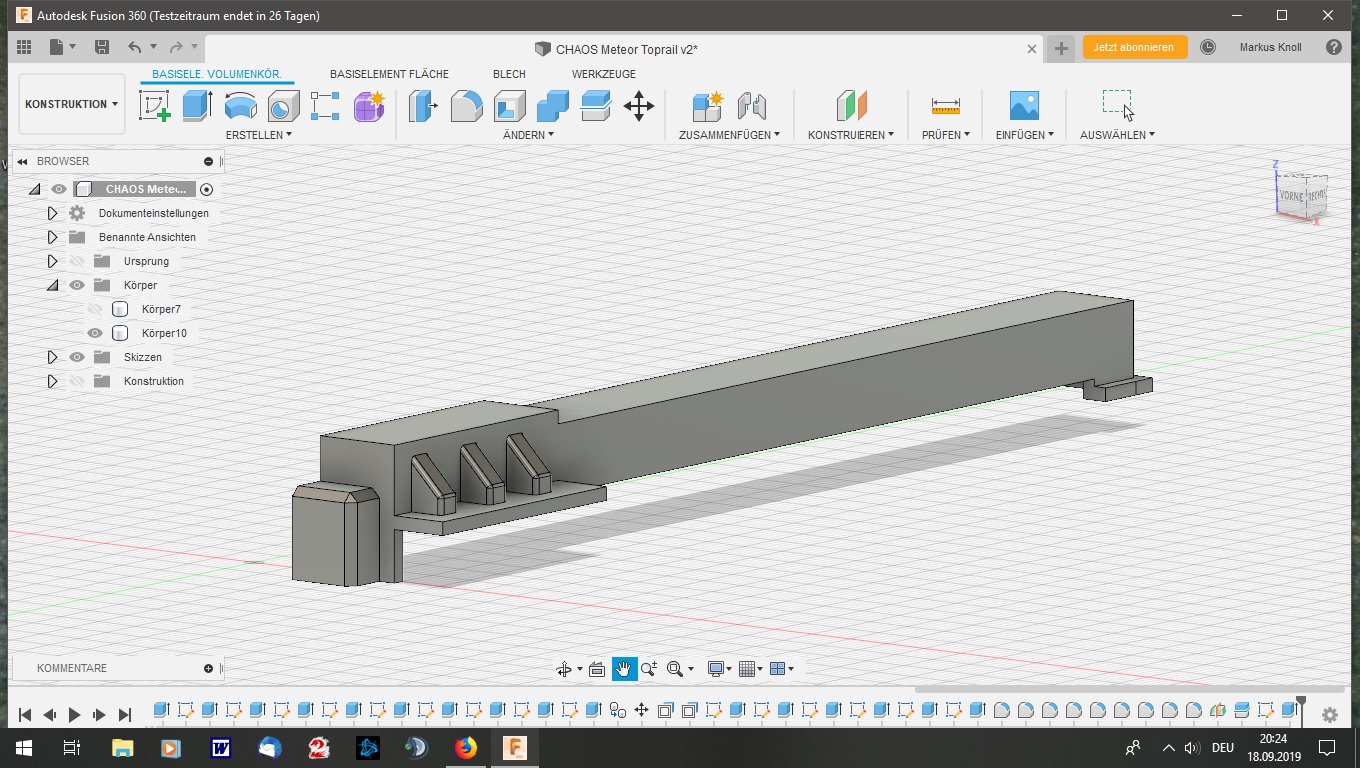

Lieber "glatt" lassen oder gleich mit Rail? Stelle die Datei dann selbstverständlich zu Verfügung, wenn ich fertig bin.
11.475
Also ich persönlich bin immer dafür solche Teile so zu designen, dass man Spriztguß oder Alu Rails aufschrauben kann!
Rails „hübsch machen“ ist einfach kein cooler Job.....
Und die fertigen aus China kosten nicht die welt!
11.475
Leider haben wir noch keine Möglichkeit gefunden solche Dateien bei Blasted zu hinterlegen...
3.692
Also einmal komplett ohne Schnörkel. Kein Problem. ^^
Wo kann ich denn die Datei für alle erreichbar hochladen, außer bei Thingiverse?
@flatten_the_skyline hat nen Cloudspeicher, vielleicht kann er es dort mit hochladen... wenn du lieber was eigenes möchtest kann ich dropbox empfehlen, wobei es da mittlerweile zig Alternativen gibt...
Was die Railfrage angeht, sehe ich das wie @SirScorp : Ich schraube die Rails gerne drauf. Zum einen kann man das Teil dann mit der flachen Oberseite nach unten super (ohne Support ?) drucken, zum andern mag jeder die Rails etwas anders... und so könnte man dann wahlweise Picatinnys mit durchgängigen Stegen, halben Stegen,... oder gar Nerfrails draufschrauben.
Wichtig wäre eigentlich nur, dass die Schraubenlöcher den richtigen Abstand haben.
Bo0m4n
502
Servus,
hab gerade die Dateien für die Meteor-Rail hochgeladen. Jeweils einmal "normal" hoch und einmal abgeflacht, damit bei Montage einer Rail der Aufbau nicht zu hoch wird.
Des Weiteren hab ich je Konstruktion die .stl und .f3d hochgeladen, damit ihr Veränderungen vornehmen könnt.
https://oc.netzguerilla.net/index.php/s/f5gkfj6aCK7kAXG
Ein Bitte hätte ich jedoch: Bitte gebt mir feedback jeglicher Art, falls es Fehler gibt oder was nicht passt. Das ist nämlich meine erste richtige "Konstruktion" in Fusion und ich hab nicht die Möglichkeit (Drucker) zu prüfen, ob´s passt. Bin also noch komplett jungfräulich was das betrifft. :D
Nochmal ein dickes Dankeschön an @flatten_the_skyline, dass er mir einen Ordner erstellt hat. Ich schmeiss dir auch ´nen Stein in den Garten bei Gelegenheit :love:
Hab jetzt mal ´nen Kollegen angehauen, der mir das vll demnächst drucken kann. Drückt mir die Daumen, dass ich da keinen Murks fabriziert habe.
