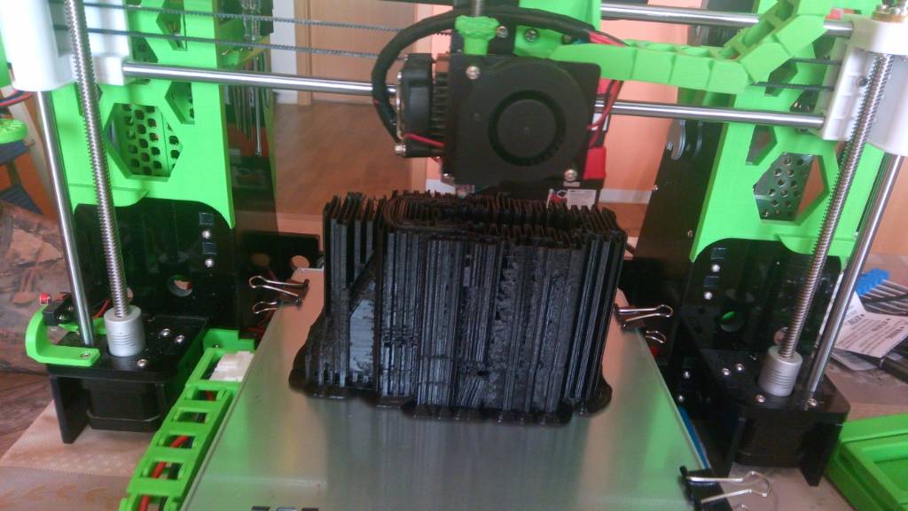

Oh man, das Ding hat's in sich. Der druckt bei mir seit vorgestern Abend ca. 21 Uhr da dran und bis jetzt ist gerade Mal der Griff fertig... und der versteckt sich auch noch in nem Wald aus Supportstrukturen ;)

ich hab das mal grad in Cura eingelesen und das Programm sagt mir, dass der Druck 35h dauert und knapp über 330g Filament bräuchte... bei 25% infill oO und 8.5h davon nur für Support...

In der Grundeinstellung kann das gut sein, aber ich drucke mit veränderten Werten. 1,2mm Wanddicke, 40% Infill, 30mm/s Druckgeschw. 15 mm/s Außenwand, 80 mm/s Bewegunsgeschw. usw.
Bei meinen Einstellungen sagt Cura 3 Tage 6 Stunden und 52 Minuten bei rund 286g Materialverbrauch. 28:17 entfallen dabei auf die Stützstruktur. Erfahrungsgemäß stimmt zumindest die Zeit nie, mein Drucker braucht immer länger, als Cura mir erzählt.
darfst es nur nicht einfach in 2 hälften teilen, sondern mit ein paar Fugen versehen, dann verrutscht es nachher auch nicht und hält eigentlich bombenfest...
z.B. so:
Ich merke aber gerade, das es in cura dann auch nicht viel schneller geht und auch nur ein paar Gramm Supportmaterial weniger gebraucht werden... also isses wohl egal xD

hab ich mitm Windows-3d-Builder gemacht, dauert keine 2min xD Einfach mehrmals splitten an verschiedenen Stellen und die einzelnen Teile dann wieder zu zwei großen Teilen zusammenfügen. Wenn man sich etwas mehr Zeit nimmt, dann macht man die Schnitte auch gleich so, dass man bestimmte Bauteile nicht unbedingt trennt und kann evtl. auch die ein oder andere Kante nutzen. Wie gesagt, war einfach, um zu testen ob es in 2 Teilen nicht einfacher und schneller zu drucken ist.
Ich bevorzuge zwei Hälften und dabei die Möglichkeit des Verschraubens, dadurch werden Teile reversibel einsetzbar
