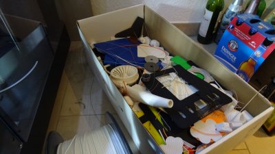

Hat von euch schon jemand Erfahrung mit Recycling/ Filamentherstellung? So ein Ding fehlt mir noch, da die Reste bzw. Abfallkiste immer grösser wird.

Was ich gelesen hab, lohnt das null. Saumässig schwer das in vernünftiger Qualität hin zu bekommen. Und Filament mit schwankenden Durchmesser zu verdrucken macht ja auch keinen Spaß.
4.215
müsste man wohl einen drucker haben, der statt filament mit geschredderten fehldrucken umgehen kann ^^
12.088
Beim Spritzguss ist es wohl üblich, Fehlgüsse zu schreddern und das Granulat wiederzuverwenden. Bei Spritzguss wird ohnehin per Granulat und Förderschnecke zugeführt.
4.370
Aber nur Thermoplaste. Duroplaste kannste zwar noch schreddern, aber die zicken dann beim erneuten Schmelzversuch eeetwas rum.
Ein Duroplast kann man nicht aufschmelzen. Zum Recyclen kann man die höchstens mahlen und als Füllstoffe verwenden.
Recycling-Thermoplaste werden wie Moggih schon sagte eingemahlen und wieder zu Granulat verarbeitet. Dabei wird aber immer ein Anteil Frischmaterial verwendet, da die mechanischen Eigenschaften sich mit jedem Verarbeitungsschritt verschlechtern.
3D-Druck-Reste könnte man nur Wiederverwenden, wenn sie Sorten- und Farbrein getrennt, eingemahlen und unter Beimischung von ca. 50% Frischmaterial wieder zu Filament extrudiert wird.
Es gibt Extruder die man auf einem Tisch aufstellen kann, allerdings ist das den Aufwand in diesem Maßstab nicht wert.
