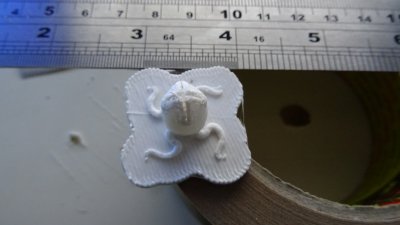

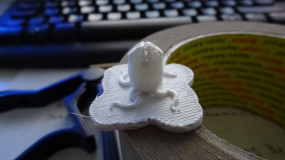

Ich habe gerade mal probiert diese Alieneier im 28mm Massstab zu drucken. Leider hab ich nur ne 0.4 mm Düse. Extra nur für den Versuch ne 0.2 oder 0.1 mm Düse kaufen möcht ich jetzt nicht.

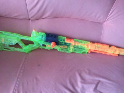

Gestern wies ich noch auf @Jack Diesel 's schöne LSk mit Retaliator-Mod hin, heute hab ich Bilder vom Schlitten in quasi fertig, mehr dazu nach den Bildern.
20180612_180056358_iOS.jpg So sieht der Schlitten von der Seite aus...
20180612_180134252_iOS.jpg So von oben...
was mich stört, ich hab mich anscheinend um 2,5 mm vertan und muss nochmal ans Zeichenbrett deswegen, aber alles in allem, auch dank PETG ist das Ding ziemlich unverwüstlich (ist wie gesagt "clip on", also mit kleinen Laschen vorne oben, die in die Rail der LSk eingreifen und den Schlitten so fixieren, das Lösen hat sich derzeit als recht schwierig herausgestellt, nachgegeben hat dabei übrigens der Kunststoff des Blasters), also zerbrechen wird da nur sehr unwahrscheinlich etwas.
Update: V2 druckt gerade, das Clip-On-Feature ist gerade abgeschaltet, weil ich meinen Blaster mag, außerdem wurden die Aufhängungen 2,5 mm nach unten versetzt.
Sorry für Doppelpost aber das Update hat es in sich:
Zuächst, jeder der eine Retaliator mit Hard-Range sein eigen nennt, wird das Teil lieben und fluchen, denn der Blaster ist genauso schwer wie die Ret zu spannen nach dem Einbau der Feder, wenn man den Schlitten nutzt.
Die komprimierte Feder Hard-Range-Feder der Retaliator passt annähernd exakt, da würde nicht mal 'ne halbe Windung mehr reingehen.
Kommen wir aber zu den schönen Seiten:
Der Schlitten hält, eventuell gerade wegen der Strukturverändernden Maßnahmen mit den Plätzen für Unterlegscheiben, jedenfalls habe ich ihn ohne alle Unterlegscheiben verwendet und einfach die Originalspannstange auf einer Seite eingeschoben. Sie reicht exakt bis zur anderen Seite und tritt dort aus dem Loch heraus, so dass man für Versuche den Blaster einfach auf die Seite kippen und dann spannen kann, damit die Stange nicht herausrutscht.
Der zusätzliche Abstand hier im Bild kommt daher, dass hier die Ret-Feder verwendet wurde, bis dahin kann man den Hebel bzw. jetzt den Schlitten zurückziehen, ohne die Feder unter Spannung zu setzen.
Hier sieht man nochmal, wie der Schlitten sich an den angedeuteten Zylinder vorn anschmiegt und auch, wie gut die LS damit aussieht. Irgendwo habe ich noch eine Vulcan-Spannstange, die würde ich mal probieren, weil da die Länge reichen könnte, um die Griffe außerhalb des Schlittens zu erhalten, mir gefällt diese "Doppeloptik" nämlich.
Und die Gegenseite, so schmiegt sich der Schlitten hinten an, wobei er die Teile hinter sich, also auc das Visier nicht berührt. Die Visierung ist über dem Schlitten normal weiterverwendbar.
Einsatzempfehlung des Herstellers ;) Der Spannschlitten ist hervorragend für alle LSk-Besitzer geeignet, die ein Immortal-Kit verbaut haben, wird sich zumindest gut an auf Ret-Internals umgebaute Longstrikes machen und dürfte sogar noch Besitzern der alten (grünen) Massacre-Kits ein wenig Freude an ihren Blastern bringen. Die Stock-Longstrike wird sich allerdings langweilen, da man diese locker aus einer Hand spannen kann, wenn man mag.
Der Schlitten ist ab sofort verfügbar und wie gesagt liegt der Preis bei 15 Euro (nackig), da manche Leute sicher nackig nicht haben wollen, mit Gewindestange und Unterlegscheiben sowie Muttern bei 17,50 €. Ich denke, das ist ein sehr fairer Preis und hoffe, diese durch Moggihs Wunsch inspirierte Umsetzung findet auch Eure Begeisterung.
