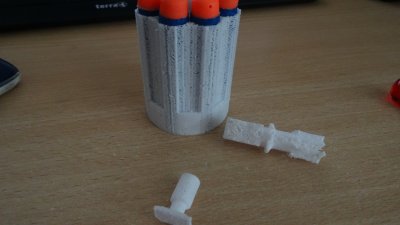

Wie kann ich das Besser machen?
Füllung war 50% oder so.

huch? welchen Drucker hast du, welcher slicer, welches Material? Normal ist doch zumindest die Außenschicht voll...
5.918
slicer ist die software, die ein 3D Modell in Lagen umrechnet. Vermutlich die standardsoftware deines Druckers. Konntest du dir vorher das geslicedte modell anschauen? (Also wie es in LAgen aufgeteilt ist)
5.918
hast du ein Vorschaubild? in welchem Dateiformat geht es letztendlich an den Drucker?

Zuviele XD
Das ^^ Cura ist in den Grundeinstellungen auf seinen eigenen Ultimaker eingestellt mit 2.85mm

Ah, vielleicht sollten wir @Modix markieren damit er sieht dass das Problem gelöst wurde.
Aber die Trommel sieht echt fies kaputt aus so... wie die anderen schon sagen, Dein Slicer muss auf das richtige Filament und den richtigen Düsendurchmesser eingestellt sein. Soweit einstellbar auch die Durchfluss- bzw. Druckbreite (manche Programme lassen so eine zusätzliche Regulierung am Materialfluss zu, um Verwerfungen zu reduzieren). Die meisten Drucker bringen von Haus aus eine 0,4 mm Düse mit.
