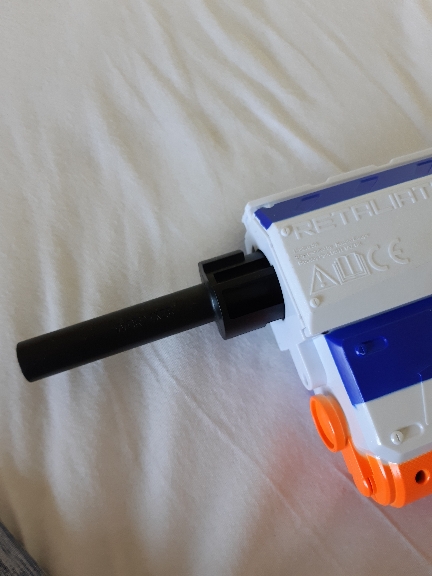

Jetziger Ret Lauf:
3.704
Denn bei BP steht, dass das Tac kit nicht mit der 2020 Rampage kompatibel ist. Ist das die Weiße von Smyth toys?
Ja, das ist die Neuauflage. Da hat Hasbro freundlicherweise ein paar Kleinigkeiten um wenige Millimeter geändert, sodass das Kit der alten Version nicht ganz passt.

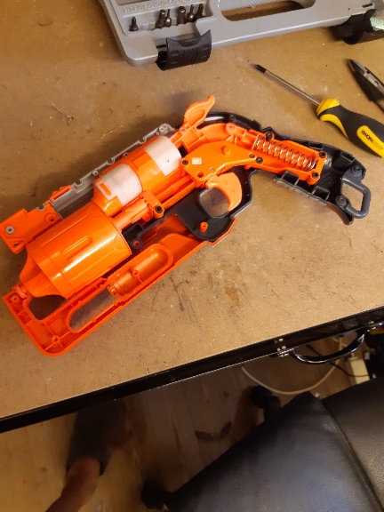

Cchups
169
Ok. Das ist meine Hammershot in die ich eine 9kg BP feder einbauen will: . Frage: Kann ich bei der Doubledown einfach die BP feder einbauen oder muss da auch was geändert werden?

Cchups
169
Ja ok aber ich habe keinen Schraubstock. Soll dass heißen dass es unmöglich ist Breech mit Schlitten richtig zu verbinden. Ich habe in anderen Videos gesehen, dass die das mit einer Zange gemacht haben. Und muss man bei den aufmachen einer Raider auf irgendwas achten?
Gesendet von meinem SM-A405FN mit Tapatalk
6.353
Du würdest das zum ersten Mal machen. Die im Video haben das vielleicht schon viele Male gemacht (oder sie laden die ganzen Videoschnipsel mit den verbogenen und gebrochenen Schlitten einfach nicht hoch), oder beides. Eigentlich kannst Du davon ausgehen, daß Du beim ersten Versuch was kaputtmachst. Man nennt das Lernkurve.
Ich würde zum Lernen erstmal was versuchen, was einfacher ist als einen Schlitten zu vermurksen. Die sind ja auch nicht billig.
