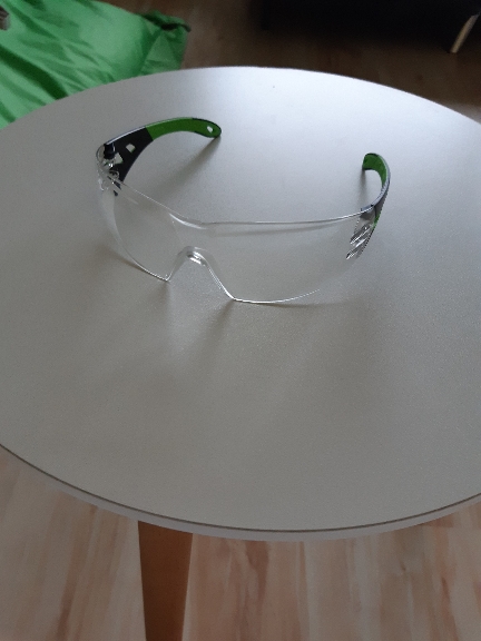

Wo wir grad bei Brillen sind. Das da ist meine:
Auf den Gläsern der Brille muß die Schutzklasse angegeben sein, wie bei mir im Bild rechts zu sehen. "2C - 1.2" ist der UV-Schutz, die mechanische Schutzklasse ist weiter rechts mit "F T" angegeben.
Klasse F ist für Airsoft schon ein bißchen knapp, für NERF reicht sie aber aus. Schau mal nach, was Deine Brille da hat.
Irgendwo auf dem Bügel (da ist es bei mir) oder so sollte auch EN 166 und das CE Zeichen sein.
Wenn das nicht drauf ist.... *rotwerd*
