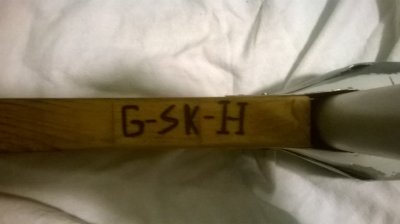

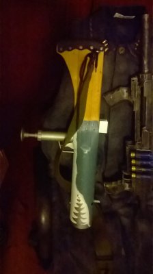

Kennung in den G-SK eingebrannt, Abgeschliffen und gebeizt Harken hinzugefügt, Hülsenverbindungsstück neu verklebt, diverse Schwachstellen Beseitigt, Schulterstütze mit Schaumstoff gepolstert und mit altem Leder überzogen. Als nächstes kommt dann die Griffwicklung für den Griff

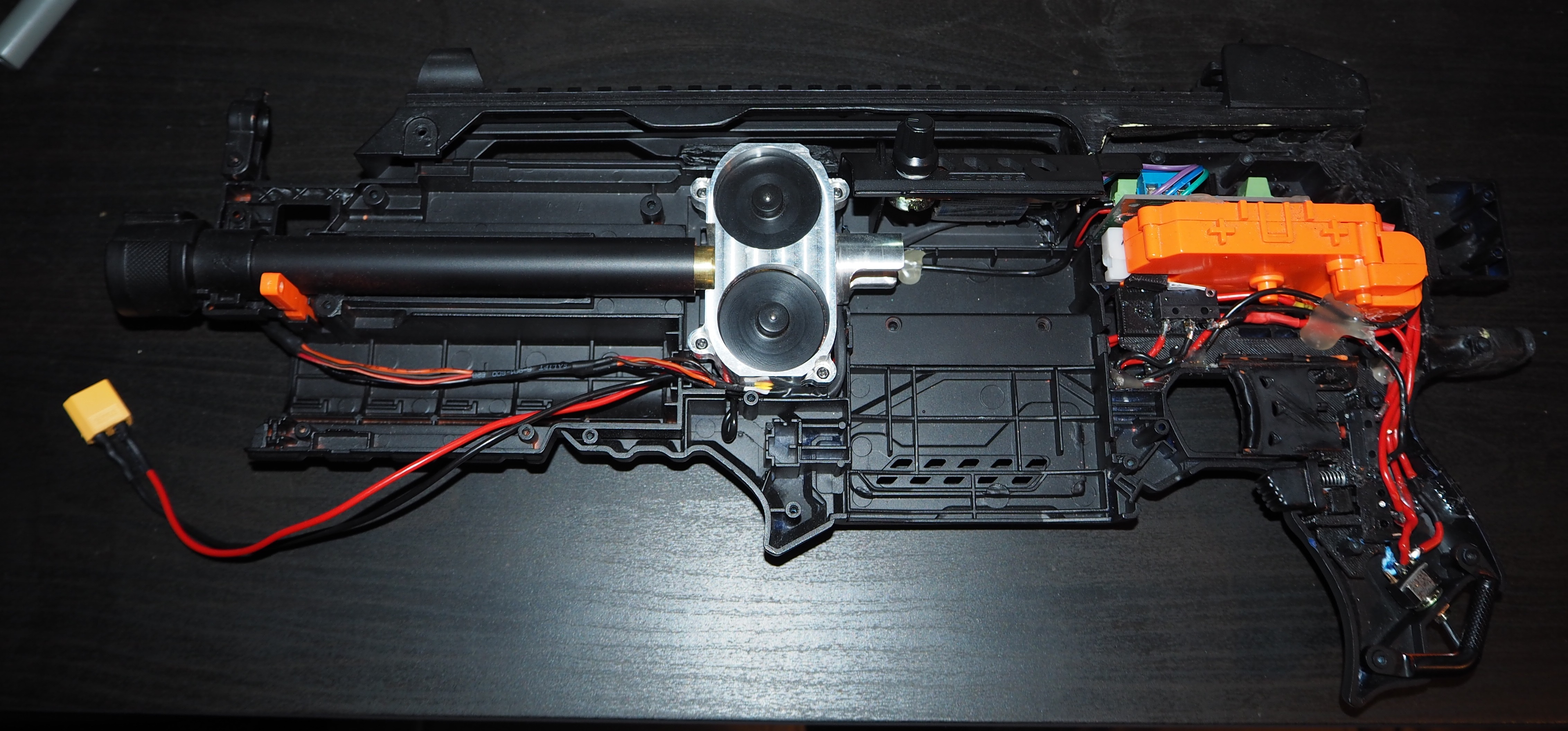

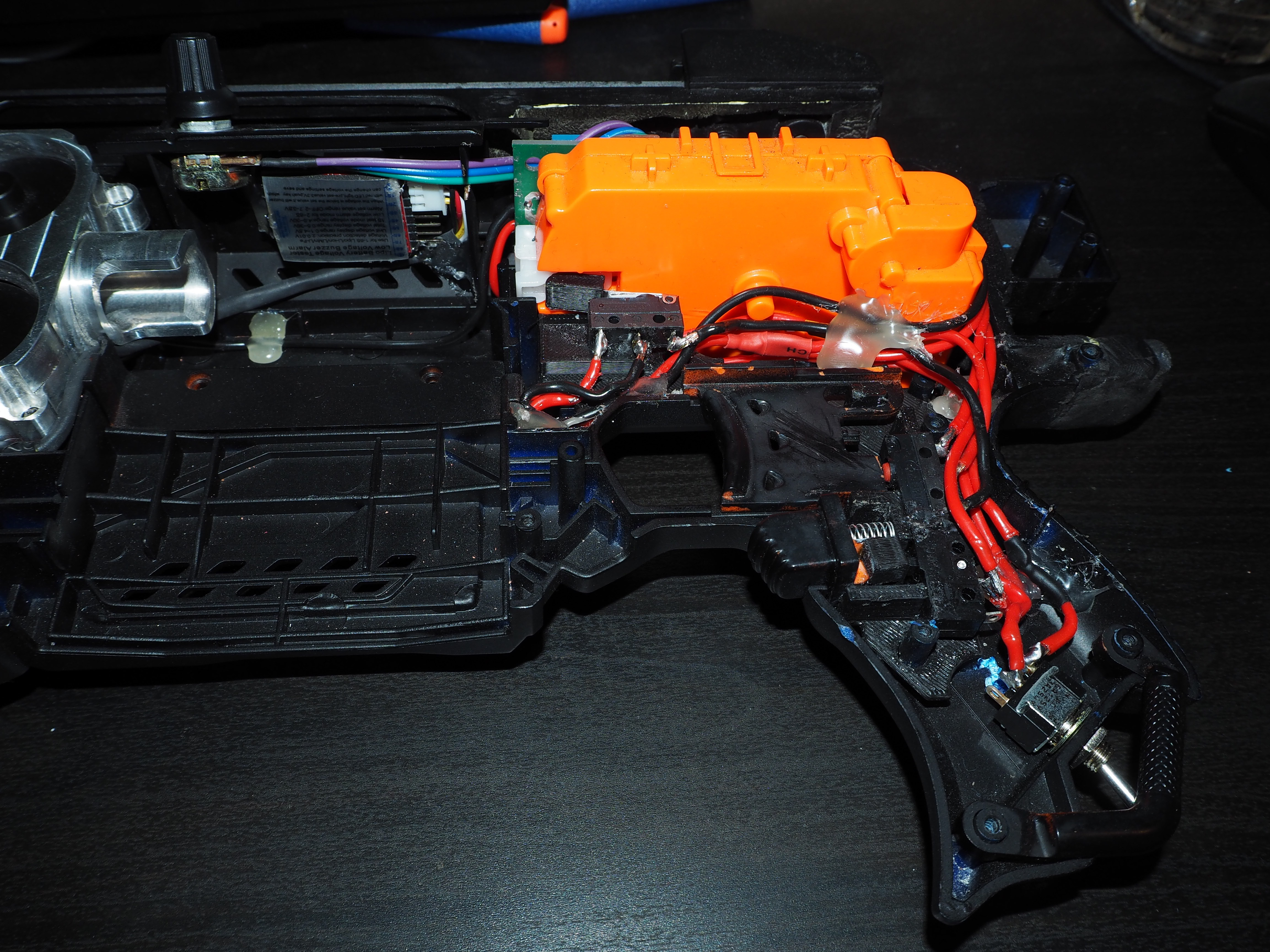

Eigentlich gelogen, weil ich da aktuell gar nicht dran bastel - aber so liegt die Rapidstrike derzeit seit einiger Zeit bei mir. Mehr WIP Bilder gibts im Album.
Internals sind soweit fertig.
  • DRS Perfomance Alu Flywheel Cage Mark I
  • Blastersmiths 3D-Print Trigger Unit
  • Drehzahlregulierung für den Pusher nach Art von Nachtmahrs "Varistrike"
  • Chrom-Kipphebel als Killswitch
  • XT60-Stecker für Lipos bis 4S
  • Fette 1,75mm² Leitungen
  • In die Jamdoor integrierter Lipo-Warner mit gedämpftem Beeper
  • nicht im Bild: 3D-Print Magazinschachteinsatz, damit BP-Bananen problemlos passen.
Ich muss nur noch einige Teile nochmal schwärzen, ein paar Ecken nochmal mit Milliput Black nacharbeiten und den Blaster wieder zusammenschrauben. Dann noch einen finalen Paintjob drauf, fertig. Geschätztes Zeitfenster: bis Jahresende. (... ja, ich weiss. Kein Bock.)
