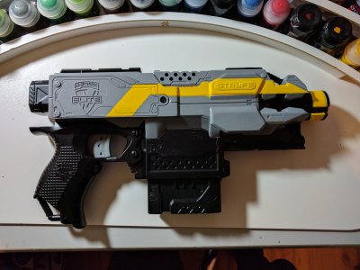

Mal meine aktuelle Idee lose zusammengenagelt (nachdem die erste Shell gründlich "zerübt" wurde) . Dann gehts jetzt also los mit den Details und Feinheiten :).
WIP-Sketch.jpgAnhang anzeigen 42522stock.jpgquick test paint.jpg6x14400.jpgstock zutaten.jpg stock wip.jpgget real.jpg
Ziel der "Übung" ist es eine Shell zu bauen, welche die handelsübliche Stryfe* aufnehmen und gegebenfalls auch mit Strom versorgen kann.
Zutaten soweit:

Shell ist ein Tischbein (Gartenplastikmöbel)
6xAA Batteriehalter
ein wenig Worbla
Voltanzeige, Verriegelungsmechismus, mehr Dekoration folgt die nächsten Wochen oder im nachsten Edit:Doodling with paint.jpgholding the blaster in place.jpg Clikclak.jpg
