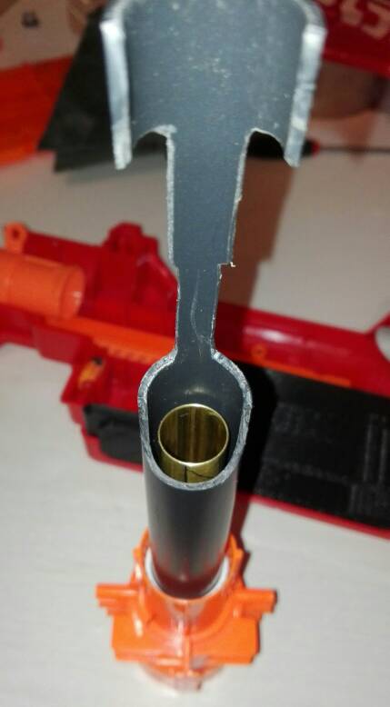

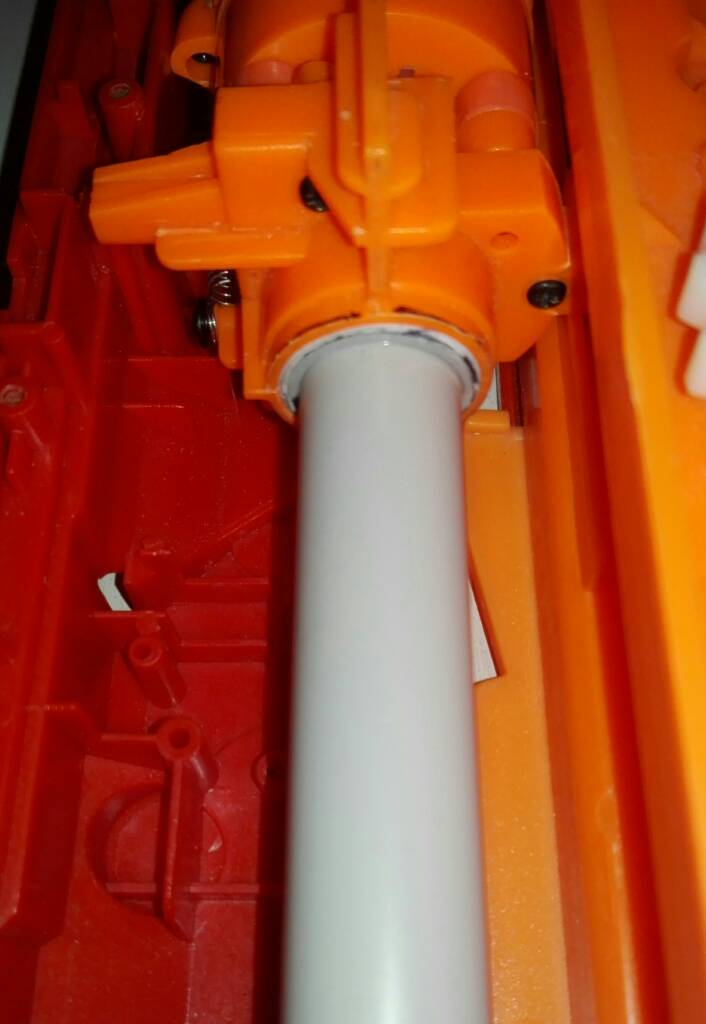

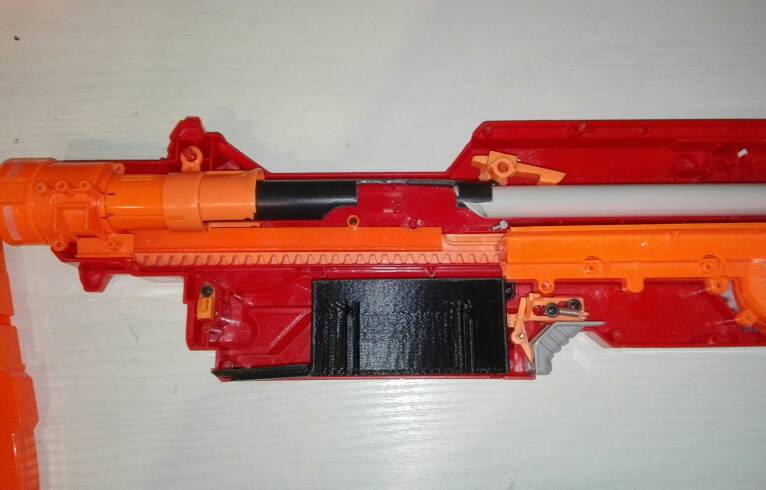

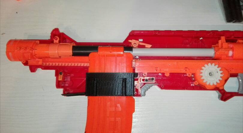

Elite-Kaliber-Konvertierung für die Centurion V1:
Die Breech besteht aus 140er Messing die luftdicht mit 16er Panzer-Kabelkanal schließt, ähnlich einer Sleeper-Breech.
Das Messing muss noch kürzer werden, das Plungersystem reicht nicht um Darts zuverlässig durch 140mm zu prügeln. [emoji14]
