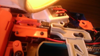

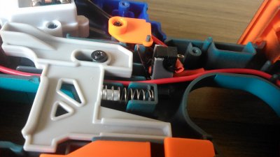

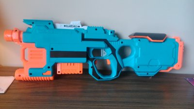

So... Technik läuft... Jetzt nur noch ein paar Makel an Aussehen aufbereiten und das "Auge" auf Batteriefach sowie Gegenseite drauf und dann Klarlack :wuhuu:
