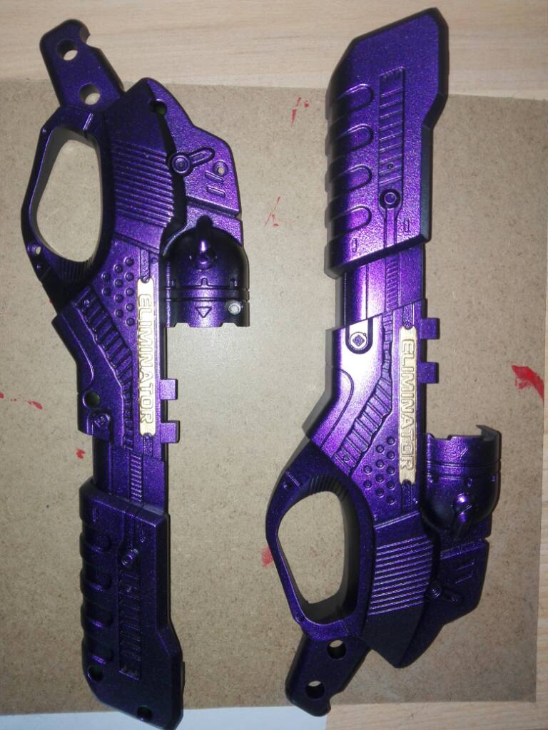

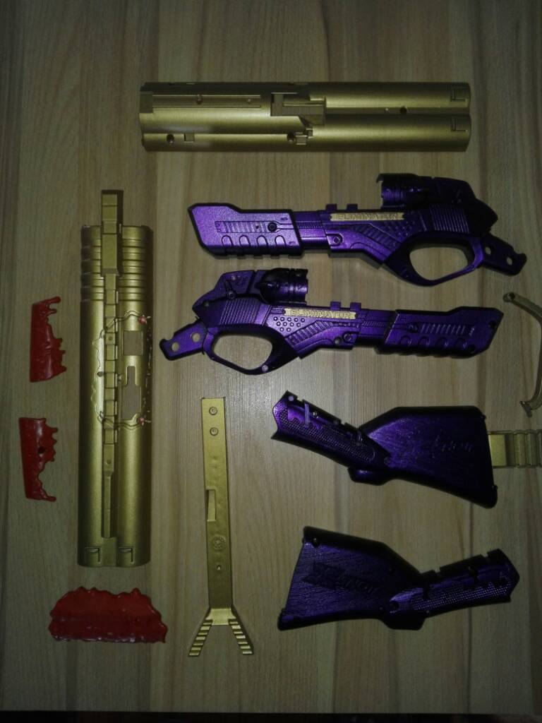

Ich hab ein passendes Frontset für HF und SF gefunden und werde es auch bauen.
Die Slingfire wird meine Combow Interpretation, vergesst die Modulus Teile, die Idee ist verworfen,es wird das Havok Frontset.
HF und SF bissl kürzen, dann passt es fast perfekt.

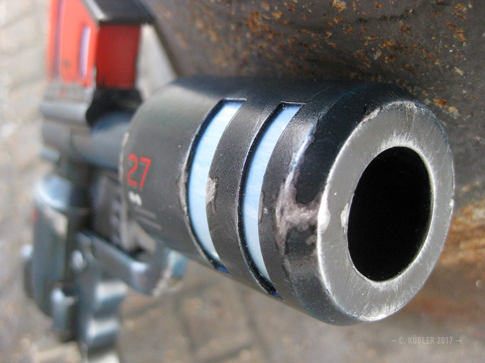

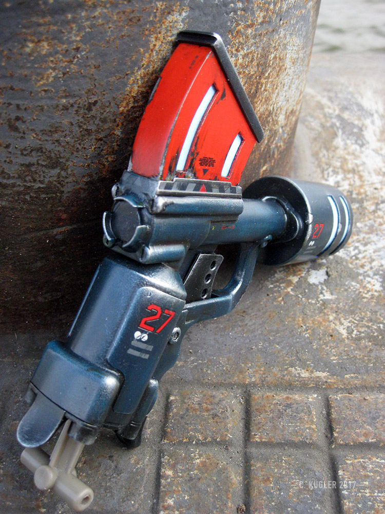

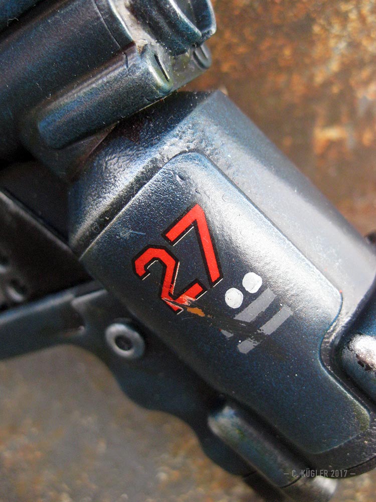

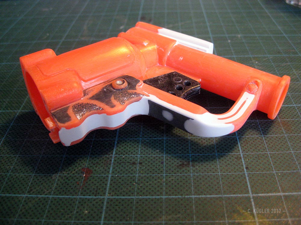

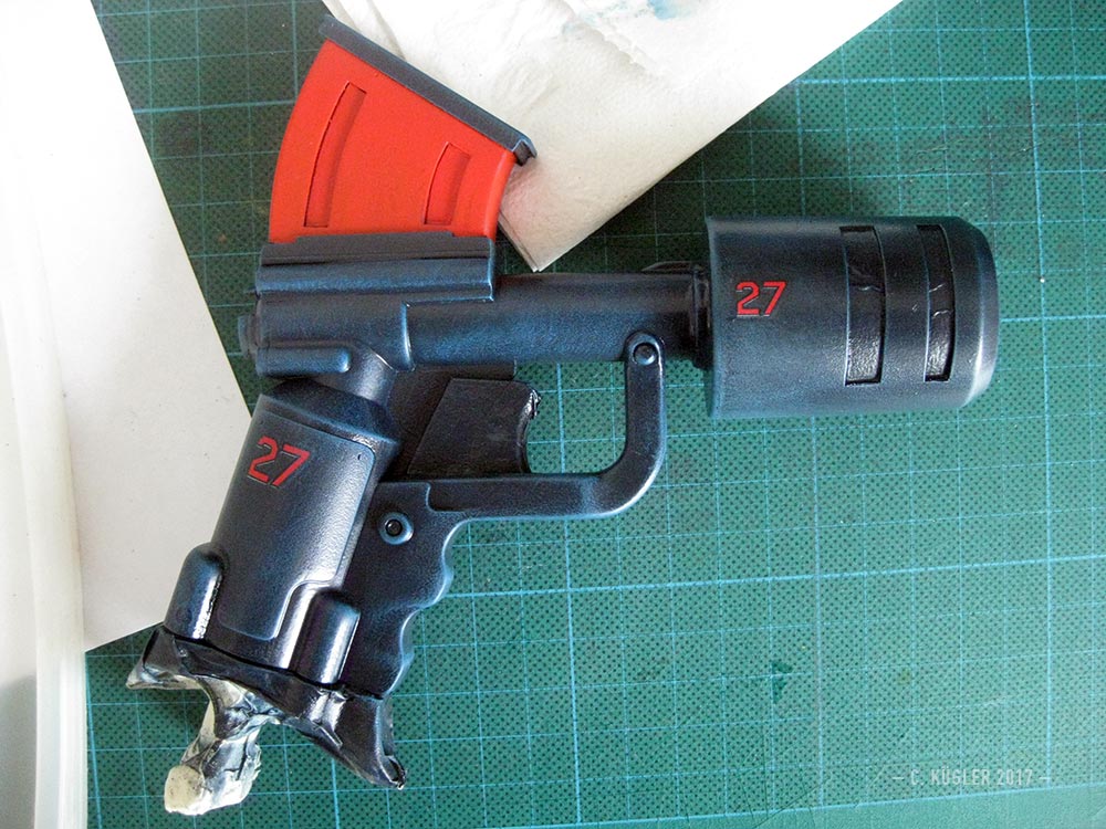

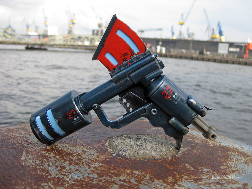

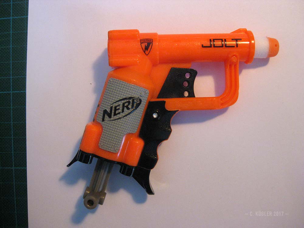

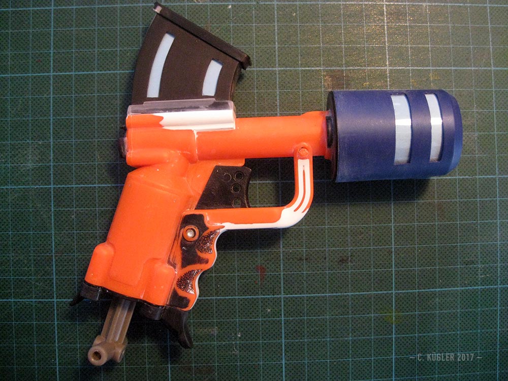

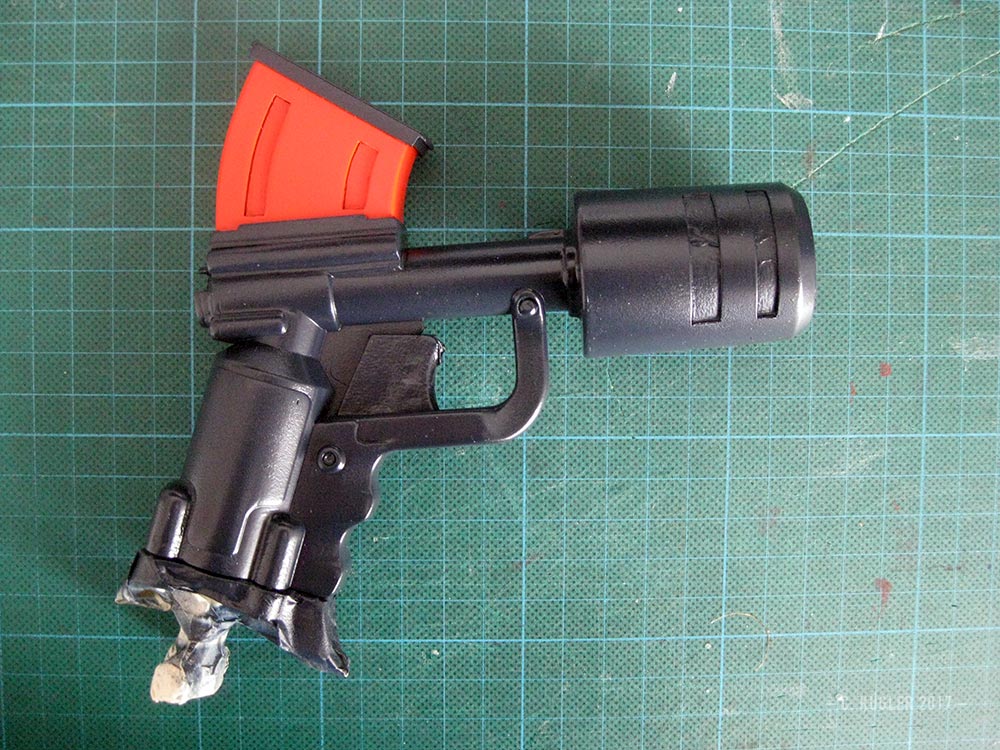

Hallo Leute,
dies ist mein optischer Mod einer Nerf Jolt. Da es mein erster Umbau ist, hielt ich es für besser, klein anzufangen. Ein großes Danke für die tollen Anleitungen, Referenzen und geteilten Projekte, die eine große Hilfe waren. Die Jolt ist nach wie vor voll funktionsfähig und die innere Mechanik kann gewartet werden.
Konstruktive Kritik oder Anregungen sind immer willkommen.
Unter anderem verwendete Materialien:
- CD-Hülle (für das Magazin und andere Details)
- Deo-Spray-Kappe (für die Mündungsbremse)
- weißes Milliput (zum Füllen und Modellieren)
- Sekundenkleber + Babypuder (zum Füllen)
- klares Plastik einer Verpackung hinterlegt mit blau bemaltem Papier (für die Schlitze)
- Montana Spraydosen
Inspiration zum Farbschema: Marine Sea King
Clemo
3

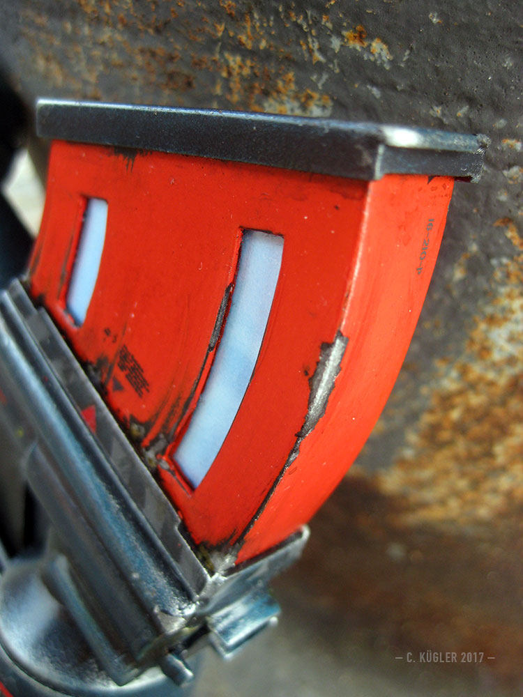

@Moggih : Stimmt :) Bei der Bemalung wußte ich einigermaßen, was ich mache. Der Lacktest vorab hat mich aber vor einer bösen Überraschung bewahrt. Die Stelle mit der fiesen Reaktion ist Montana-Kunststoffhaftgrund -> Montana-Farben -> Krylon Matte Finsh. Die letzte Lage hat alles darunter liegende angelöst. Hier im Forum vermutlich ein Fehler-Klassiker.

@Crash Override : :) Mein Wurstfinger passt tatsächlich in die Mündung - vorher getestet. Man ist beim Laden sicher etwas langsamer, aber es ist noch praktikabel. Insgesamt hat der Mod wesentlich länger gedauert als ursprünglich gedacht. Ich fuddle gern an den Details rum, was bei der Größe noch geht, aber bei größeren Blastern unrealistisch wird. Danke für das tolle Feedback!

Die Jolt hat echt was und gerade die vielen Details machen da einiges aus... ich glaube der nächste Mod wird nicht besonders lange auf sich warten lassen... wenn man einmal damit anfängt... xD
