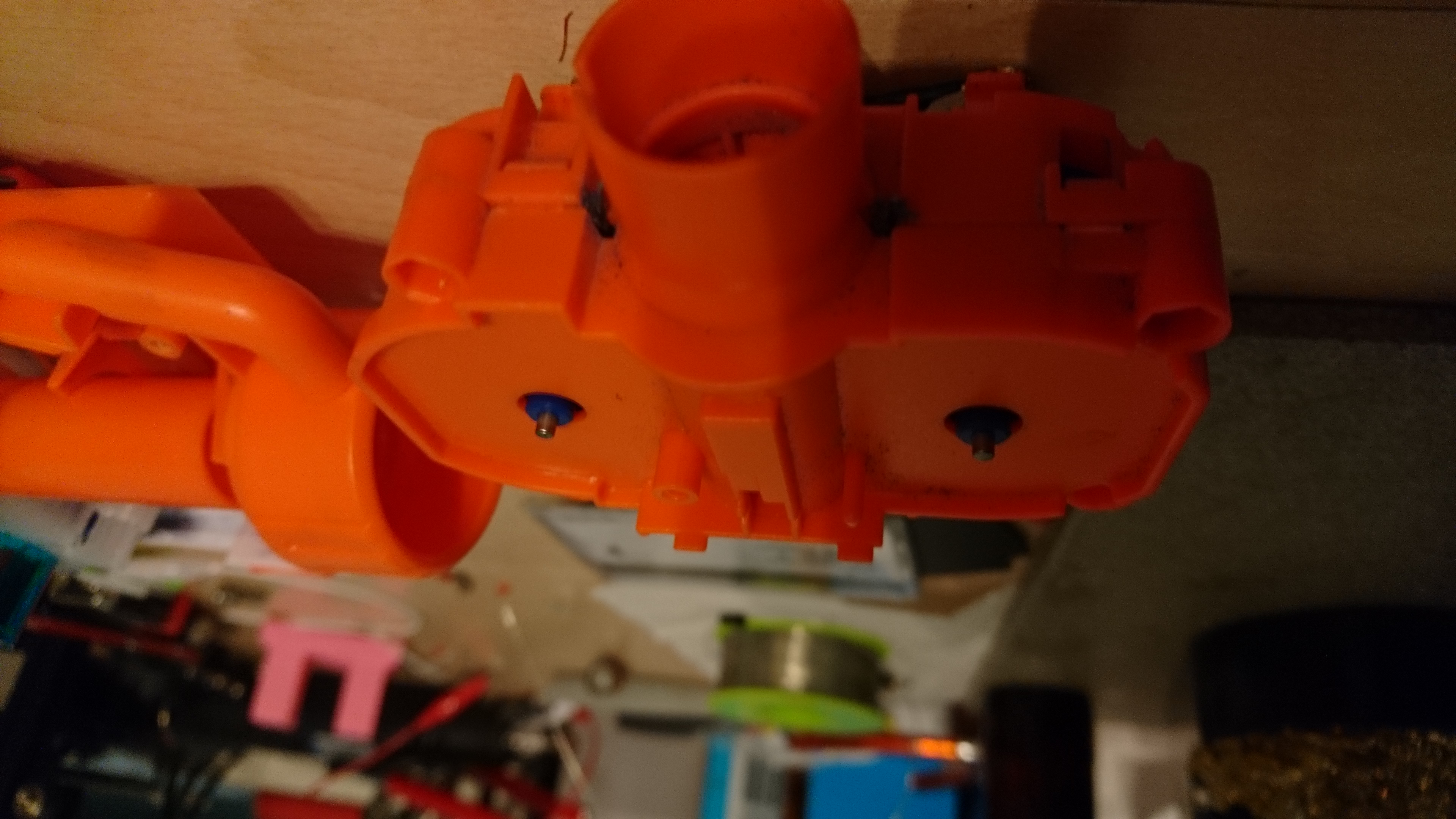

So....um nochmal alle dual-drum bekloppt zu machen...
2x35er Trommel mit Arduino und Servo. Ist die erste Trommel leer (bzw voll) wird die zweite Trommel freigeschaltet.
Bis noch ganz oben geht natürlich nur der pusher einer Trommel....

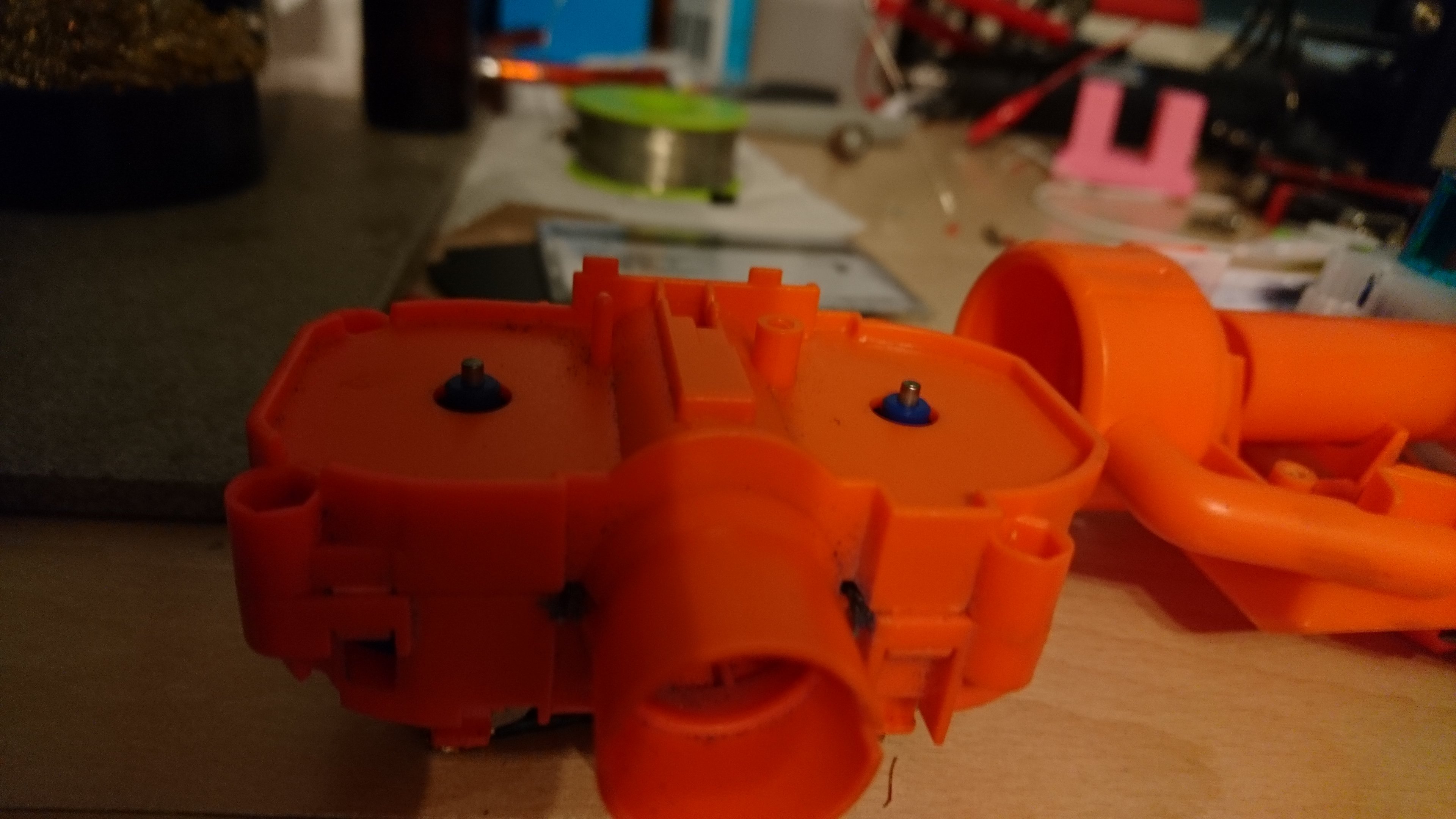

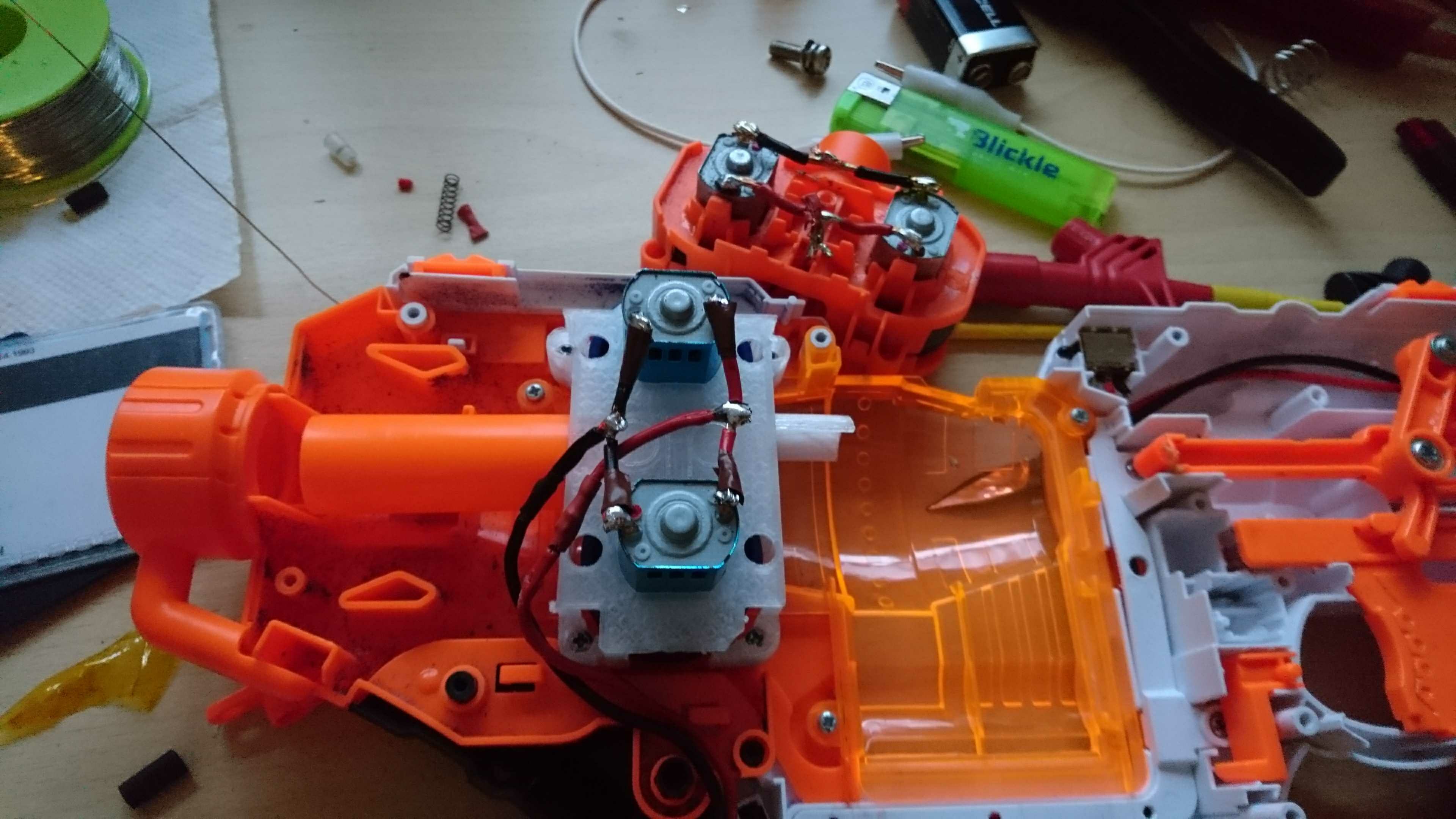

Gestern noch die neuen Motoren in den Cage montiert und das ganze verlötet.
Kleiner Rant gegen Open Flywheels:
Der Cage sitz höher im Blaster als der Stockcage. Dadurch passen solide 130er nicht mehr ohne Shellcuting in den Blaster. Obwohl laut OFP sämtliche 130er Motoren ohne Shellcuting passen sollen. Der Cage ist außerdem kürzer und der Lauf des Blaster ist dadurch zu kurz.
Das mit den Motoren kotzt mich schon etwas an, da ich ja 130er hab um die Shell halt nicht aufschneiden zu müssen...

wenn der cage höher im blaster sitzt, passt das doch gar nicht mehr mit der mündung zusammen. irgendwie ergibt das keinen sinn...
sicher, dass es 130er und nicht 132er sind? der farbe entnehme ich, dass es titan hyperion sind, diese sind laut meinen infos 132er.
den lauf betreffend ändert dies natürlich nichts.
DerHauptmann
Stimmt sind 132er. Hab ich grad nachgeschaut. Auch toll von Monkeemods das nirgends mit auch nur einem Wort zu erwähnen.
Die Motoren sitzen höher. Die Achsen meiner Honeybadgers sind gleich lang und stehen gut über einen mm aus den Flywheels raus(Stockcage). Im OFP Cage sind die Achse bündig mit den Flywheels. Das reicht schon aus. Die Shell geht nicht mehr zu.
Bei beiden Cages stimmt die Ausrichtung der Flywheels mit der Mündung überein
Bei riesigen Nebenwirkungen, lesen sie bitte die Bedienungsanleitung oder fragen sie ihren Arsch oder Modder .
Die anderen sind bündig
wenn bei gleich langer welle die einen motoren länger sind als die anderen, ist doch logisch, dass die welle bei den kürzeren motoren irgendwo überstehen muss ;)
aber motoren etwas höher stehend kann trotzdem gut sein, wenn die OfP cages zum verstärken an der stirnseite des motors dicker ist als die stock cages. 3d-druck hält ja bekanntlich weniger aus als guss.
wie dem auch sei, ärgerlich ist es trotzdem. vielleicht passt es ja mit den honeybadgern ohne shellcutting? für die hyperions findest du sicher einen anderen blaster, bei dem shellcutting weniger stört.
DerHauptmann
Ich muss sagen beim Desolator wird das Shellcuting nicht mal stören. Der hat ja diese Platte an der Seite. Die wollte ich eh mal absägen und durch ne schönere gedruckte ersetzen. Da ich die eh selber designen muss kann ich dann die Motoren ja mit einberechnen.
