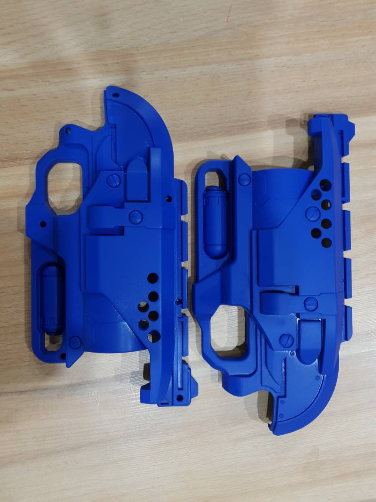

welche Technik hast du denn genutzt für das Muster? Sieht fast aus wie ein Fischernetz... die unregelmäßigen Formen sind echt schick...
flüssigseife.. schwarz grundiern, seife (spüllmittel) auftragen, rote farbe drauf, trocknen lassen, abwaschen, trocknen.. wieder seife, rot metalic, trocknen, abwaschen, trocknen.
da das teil wieder ein WAR Blaster wird.. bleiben alle beweglichen teile original..

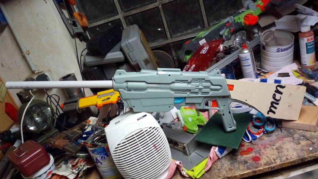

habe heute mal wieder mit farbe rumgepanscht. zweite schicht klarlack auf den teilen der EAT von @Stephan, die bekommt morgen dann ihre letzte schicht und wird dann übermorgen zusammen gebaut. kann die voraussichtlich am wochenende hin dann abliefern ;)
desweiteren hab ich bei meiner ret und dem lsk-lauf eine weiter schicht primer aufgetragen, an zwei (naja, drei) teilen auch bereits die schwarze farbe.
da hängt es nun mal wieder in bester gesellschaft zum trocknen.
hier mal mein geplantes farbschema für die ret, GANZ grob mit paint dargestellt :D
es wird überwiegend weiss zu sehen sein, schwarz ist zwar vorhanden, aber entweder durch andere teile fast verdeckt, oder beim spielen durch die hände.
