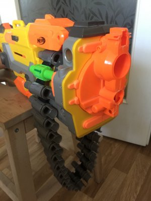

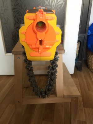

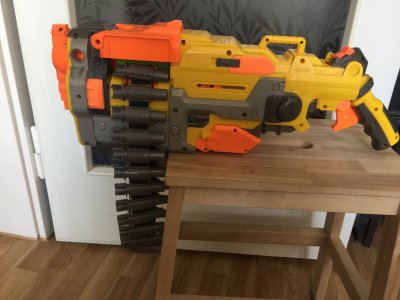

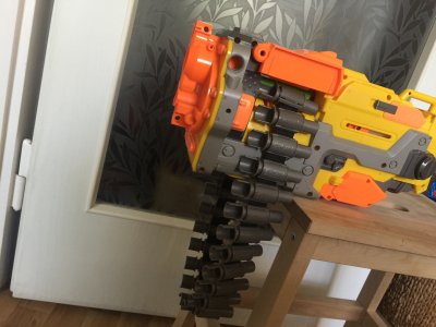

da ich schonmal eine Vulcan hatte und mir das Teil einfach zu groß war am Ende, kam mir schon die lange die Idee das Ding zu verkürzen, ich hatte mal bei Youtube eine kurze Version ähnlich der Ripchain gesehen und dachte das muss es sein
leider fehlt mir die Zeit für einen Paintjob oder Modifikationen der Front aber sie funktioniert so erstmal
Ich habe die Blasterparts Feder eingebaut und die Front abmontiert und am vorderen Ende mit einem heißen Cuttermesser abgeschnitten (bin kein Freund vom Dremel obwohl ich einen haben) - dann die Front wieder verklebt und die Kette zu einer fortlaufenden verklebt
jetzt kann die Kette nicht mehr rausfallen wie bei der Ripchain und das Teil ist nebst AA auf D Adapter und 1 x serieller Batterie = 12V relativ leicht
und sie passt endlich in mein Schubfach rein :)

Nice job!
Falls du die abgetrennten Frontteile noch hast und loswerden willst, täte ich die gerne nehme :)

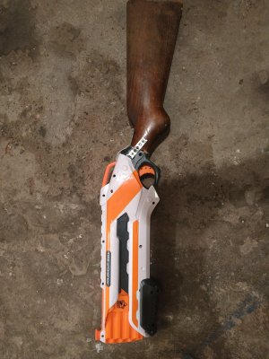

Ich wollte schnell schnell den Blaster lackieren um endlich mal wieder was fertig zu stellen, die tausend angefangen Projekte, die hier rumliegen, frustrieren doch etwas. Fazit: mehrere Stellen hatte zu tiefe Schleifspuren oder keine Spachtelmasse abgekriegt, an einer Stelle hat sich durchs Maskieren der Lack gelöst, der Goldlack war teilweise zu dick drauf (mit dem komme ich einfach nicht gut klar) und die Rot-Gold-Kombi sah am Ende nach Iron Man aus und irgendwie halbherzig.
Also alle schlimmen Stellen nochmal runtergeschliffen, alles andere beigeschliffen, gründlicher gespachtelt, an der Front nen Lückenfüller gebastelt, Kimme und Korn, so wie einen Hammer gebaut um dem ganzen ein paar Details zu geben.
Ich werde nochmal Felgenlack als Basis nehmen um zu gucken, ob der als Haftvermittler reicht. Der Blaster wird jetzt blau-silber und ich lasse mit noch Future-Tec Folien plotten für einen gelben Akzent. Vor allen Dingen gönne ich dem Lack aber noch dünnere Schichten und längere Trocknungszeiten.
Wer nicht gleich gründlich arbeitet macht sich halt doppelt Arbeit.
