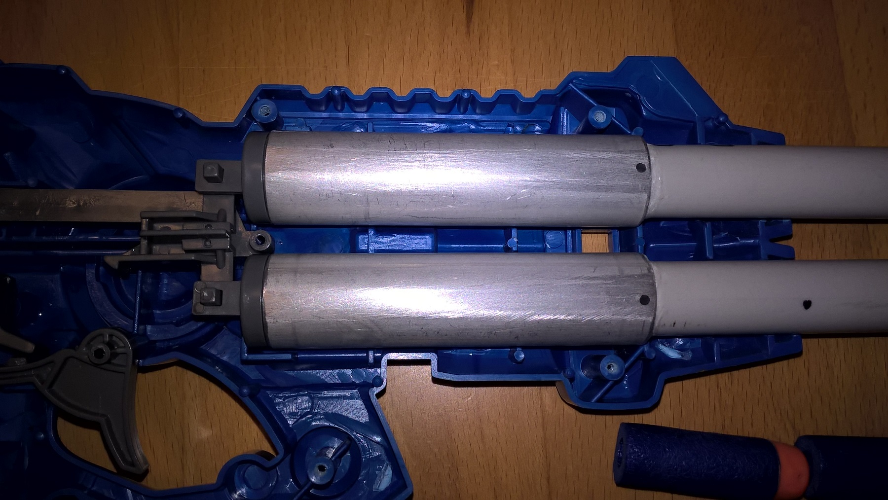

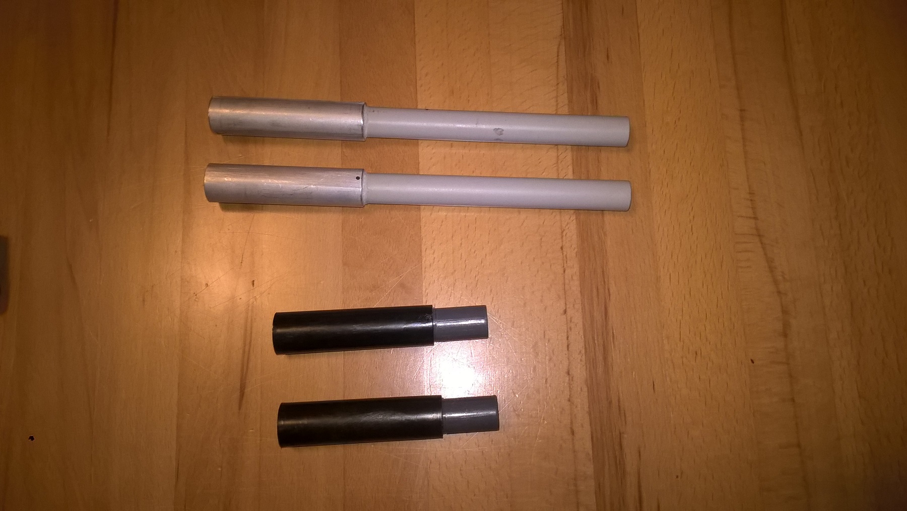

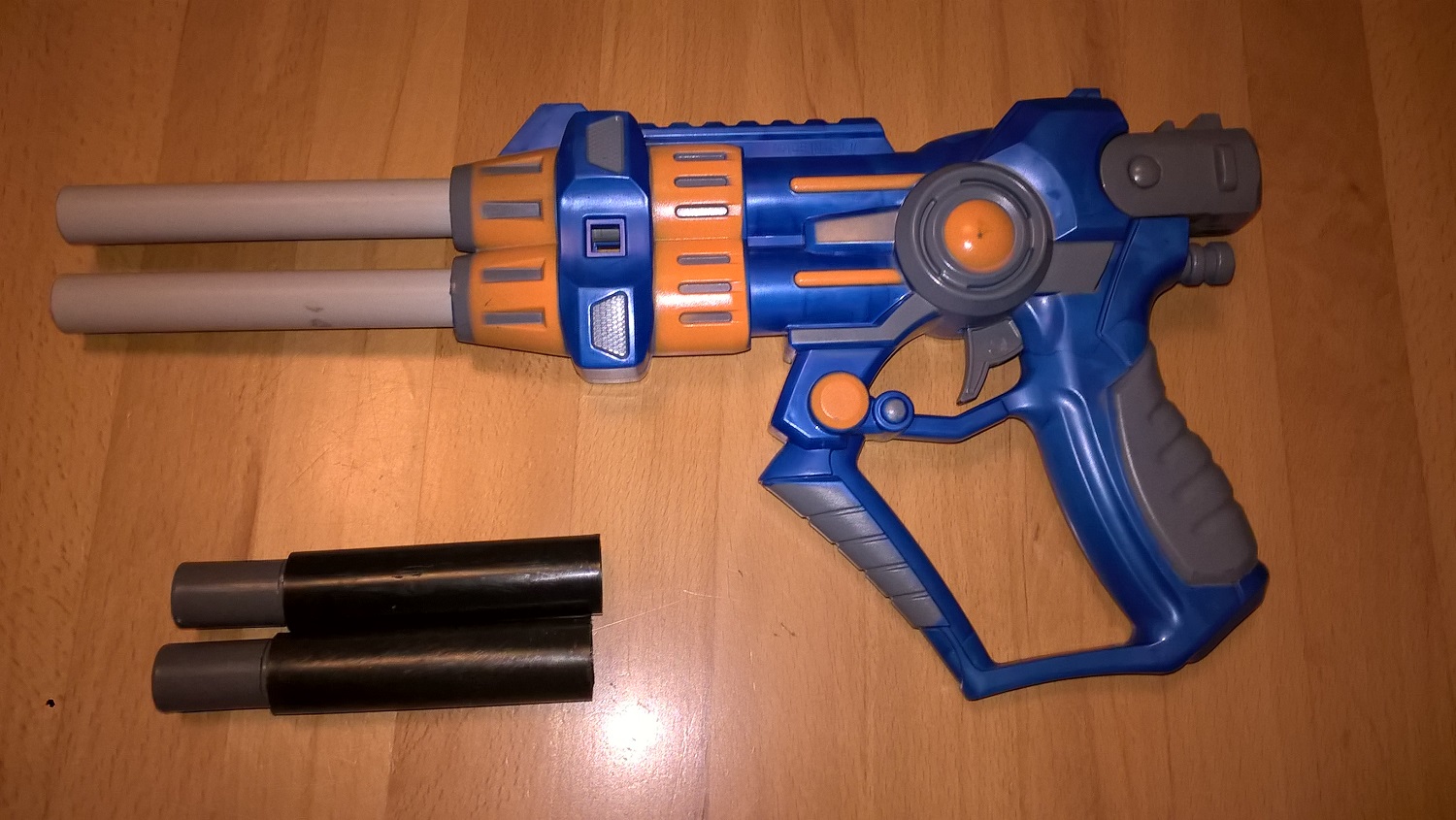

Wie bereits letztens angedroht, hab ich heute den Tedi-Blaster mal bearbeitet :D
Schöner Quickie mit zweieinhalb Stunden Umbauzeit. Zufällig hatte ich in einer meiner "Sammelkisten" ( besser man hat es und braucht es nicht, als man braucht es und hat es nicht!!! ) noch ein passendes Stück Alurohr mit 17 mm Innendurchmesser und 19 mm außen. Dieses ersetzt die originalen Plungertubes (unten) und nimmt die Inlinemagazine auf.

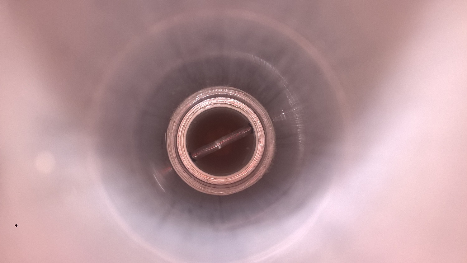

Ein Blick in die Tube Richtung Lauf, der 2 mm Kohlefaserstab verhindert ein verschlucken der Kurzdarts.

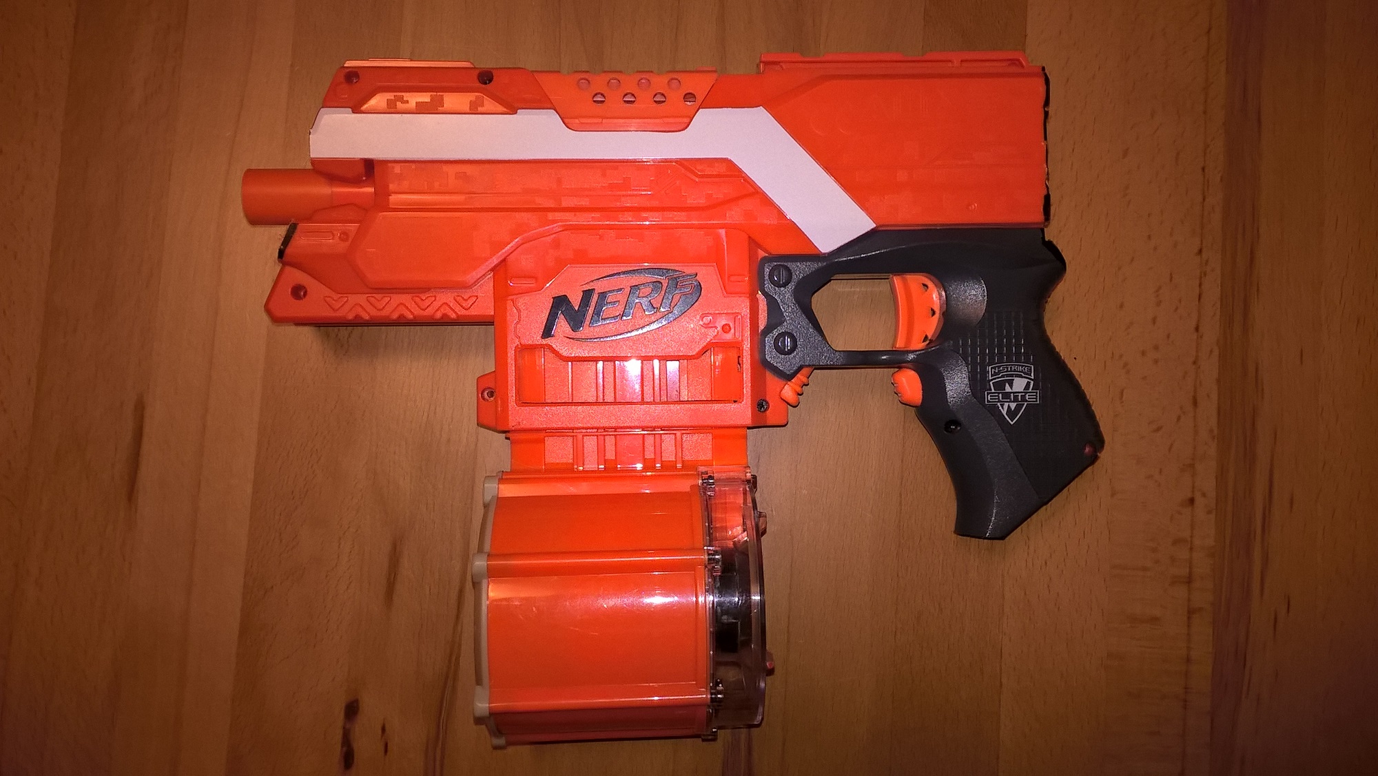

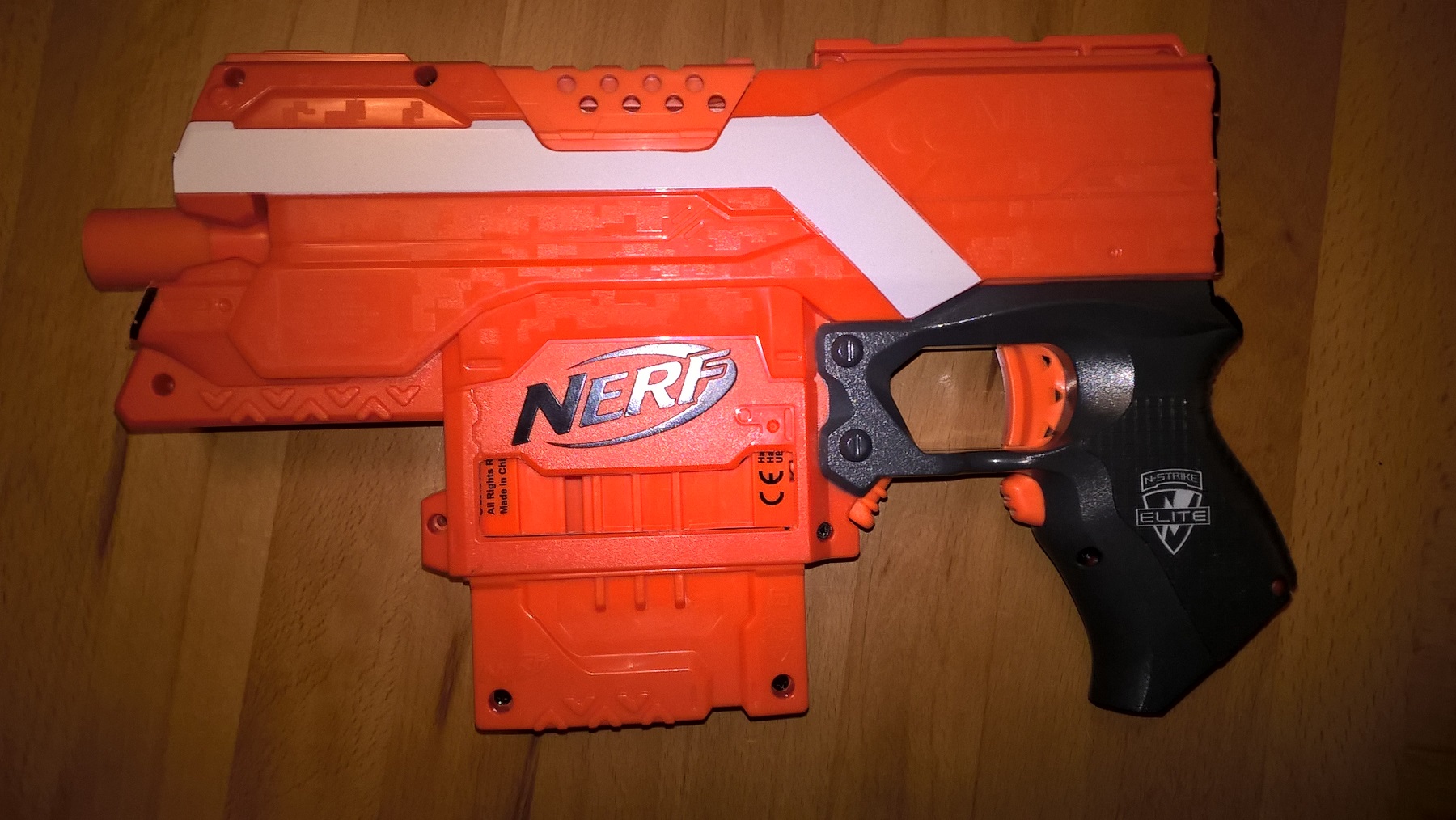

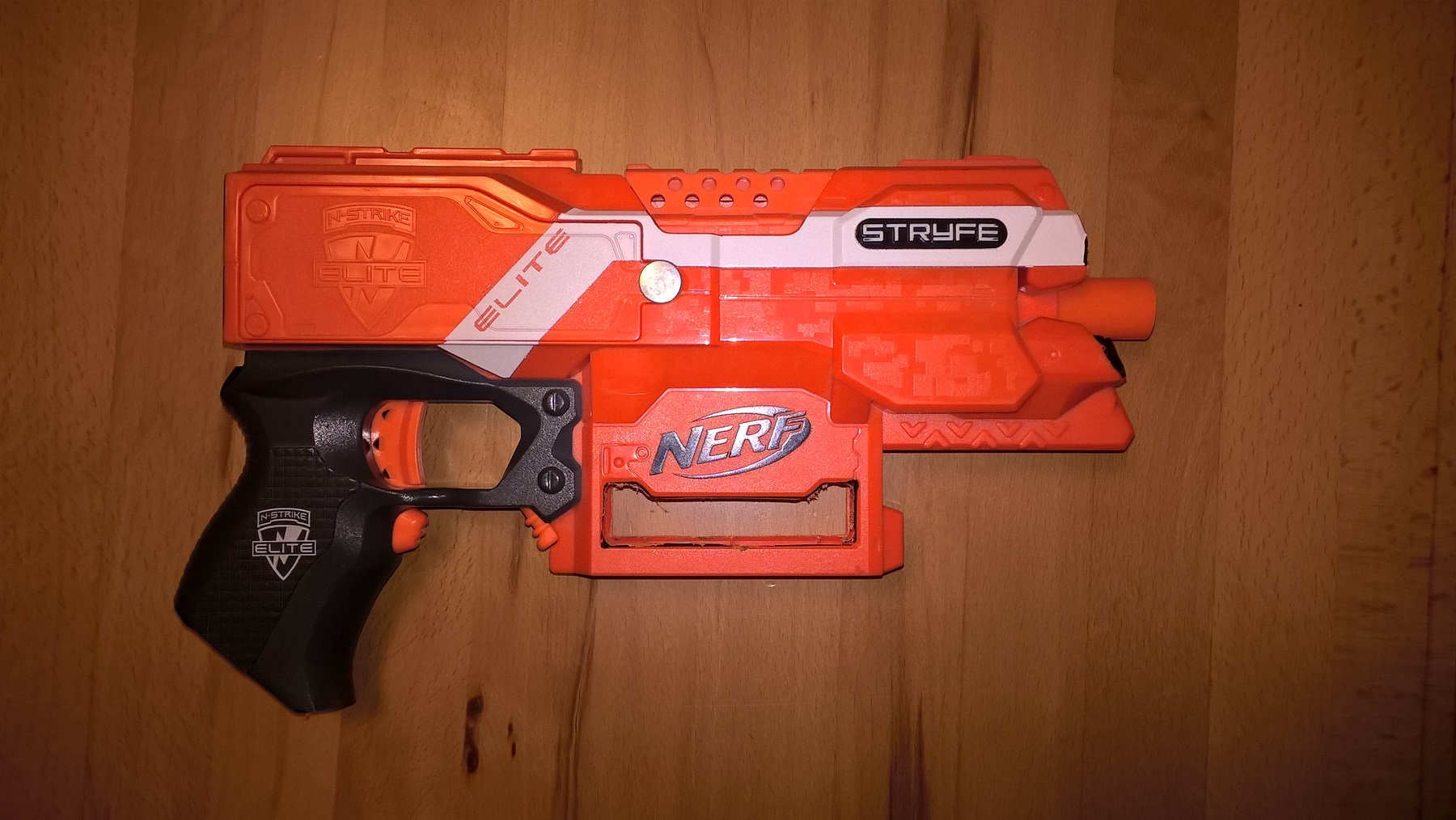

Ich hatte heute spontan mal wieder Lust was zu zersägen. Da ich einen Stockadapter für ein anderes Projekt brauche und die BP-Motoren bald verfügbar sind, musste eine Stryfe herhalten, wollte ich schon länger minimieren. Wenn die "offenen Wunden" versorgt sind, mach ich mich gleich ans Lackieren, da der restliche Umbau dann nur noch im inneren stattfindet.
Ist sogar noch mit der 18er Trommel handlich.
@Dominik Deine ist dann sicher für RIvals, oder?
