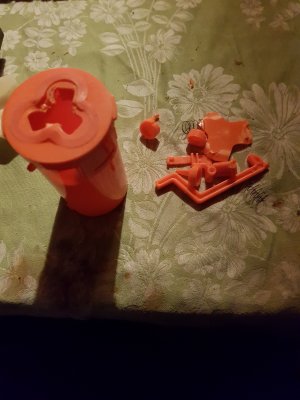

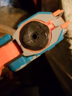

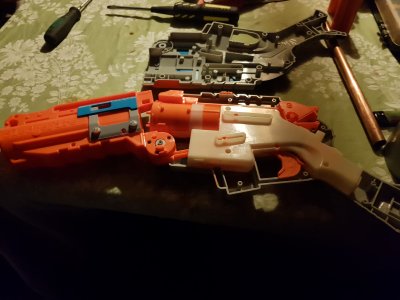

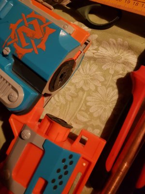

So, hier dann mal ein alter "Feind".
Ich hatte hier so ne Sledgefire rum liegen und wie ich finde ist sie der Inbegriff von "Cool, but useless".
Ich hab keinen 3D Drucker und modden ist bei mir ne Frage der Teile die ich so in Grabbelkisten in meiner Garage finde.
Dennoch...
Ich mochte dieses nutzlose Ding irgendwie und konnte nicht auf mir sitzen lassen das es nichts konnte, also schnell n bissl Schrott zusammengesucht und los.
Schritt 1: Locks und AR entfernen.
Schritt 2: Plunger Tube abschleifen und nen Scheibchen Fahrradschlauch draufhalten, anschliessend noch ein Stück in Form der Bodenplatte der Hülsen.
Schritt 4: Hülse innen aussägen und feilen bis ein Stück Kupferrohr in richtiger Länge und Durchmesser passt und auch da hinten drauf nochmal ein Dreieck aus Fahrradschlauch.
Schritt 5: Alles wieder zusammenbauen und diebisch wie ein Schuljunge kichern weil der Kumpel daneben gequiekt hat wie ein Meerschweinchen als sein Oberschenkel Bekanntschaft mit dem Dart gemacht hat.
Paintjob und optische Neugestaltung folgen selbstredend bald.
