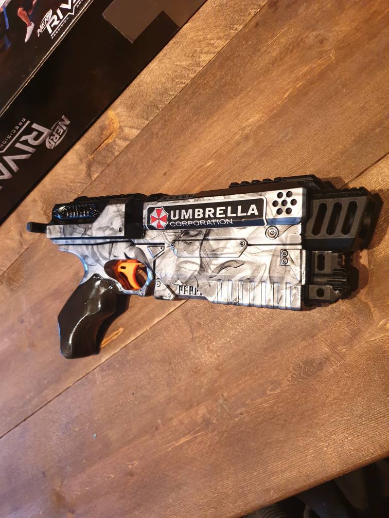

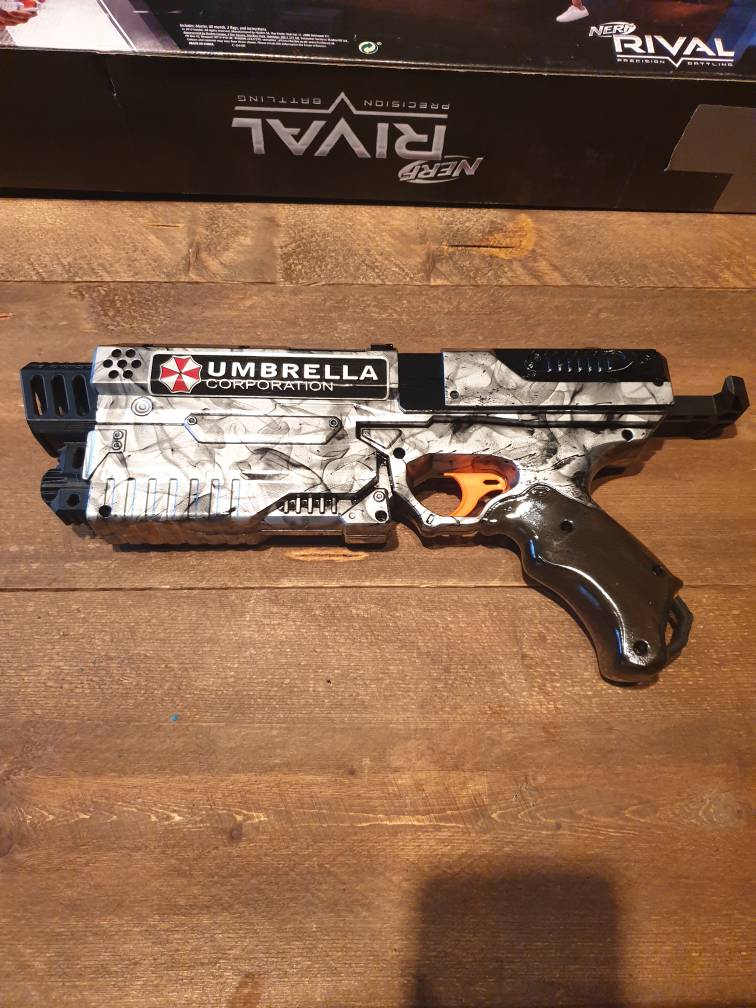

Habe gerade die Kronos für die Verlosung auf dem FoamFest fertig gemacht. Gefällt mir richtig gut ind ich joffe es fondet jemamf Spass daran.

Hab meinen letzten Decalbogen verballert um die Hurricane zu schmücken.
12.115
Ich bin nur grad skeptisch, ob die Decals halten.
@NIGHTHUNTER79 hat ja auch schon geschildert, dass bei ihm welche aus meinem Vorrat wieder abblättern. Vielleicht war mein Decalpapier einfach überaltert o_O
@Starbeamer Du hast ja auch kürzlich Decals von mir gekriegt. Gib doch bitte mal Feedback, wenn Du sie verwendest, ob sie ordentlich kleben oder nach dem Trocknen wieder runterblättern ...
3.697
