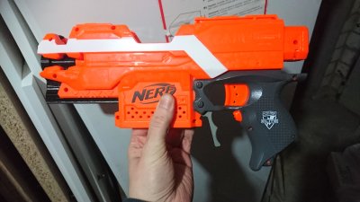

Grundlagenforschung an meiner Stryfe betrieben und alle unnötigen mechanischen sperren entfernt und endschalter umgedreht :)

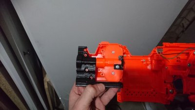

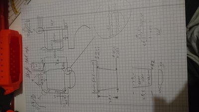

Muss noch das Vorderteil vermessen, dann entwerfen ich Probe Stücke um die Funktion und Passform zutesten ....Wenn dann alles passt und macht was es soll kann ich endlich zum kreativen Teil übergehen :)

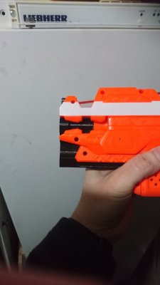

Hab mal die letzten Abende das worker full Auto kit in eine Stryfe gepackt.
Sagen wir so:
Da muss man aber an zwei drei stellen nacharbeiten, damit das funktioniert.
Aktuell muss ich nochmal den blaster aufmachen:
Es fehlt die Feder am Abzug (ohne sie stellt der sich nicht sauber zurück) und ich muss nochmal ein wenig den flywheel Button verlängern. Sonst geht der two stage trigger nicht sauber.
Ansonsten geht das dingen mit zwei efest Zellen durchaus gut voran, allerdings ist der erste
Schuss top mit 90fps, der Rest sackt aber auf 70-75fps ab und ist horrend ungenau. Mal sehen was man da noch machen kann. Denke ich teste mal mit einem 2s lipo ob das dann konsistenter wird.

nett doch wiso nicht gleich die lücke oben mit stopfen?
Ich denke an die Front kommt ja auch noch was ran... Auf Thingiverse gibt es allerdings schon unzählige passgenaue Frontadapter in allen möglichen Varianten, daher habe ich mir nie Gedanken darum gemacht das von Grund auf neu zu designen =) Gefällt mir aber sehr und ich bin gespannt was noch dazu kommt.
1.852
Wird noch gemacht :)
Aber es stand an erster Stelle erstmal Größe und Position der Löcher und Grundform richtig zuhaben. Die Kontur der Stryfe ist herrausfordernd wenn es darum geht Maße zu ermitteln .
Wenn ich auf einmal zuviel mache treibt das nur die druckzeit und die Menge des vergeudeten Materials in die Höhe :)
Hab noch ne Rolle alten Materials gehabt, das war erstmal egal, aber jetzt gehts ans gute :D

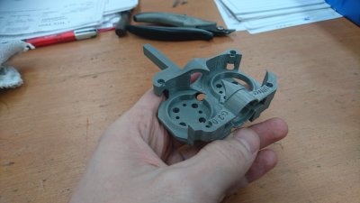

Hab aber schon mal den cage aus PETG gedruckt.
PS: bin wirklich von dem Forum hier angetan, sei es die technische Plattform oder die Umgangsformen... Top :)

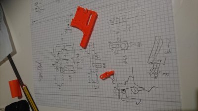

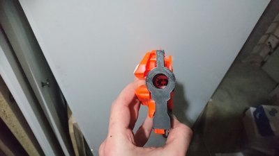

Nachdem ich angefangen hatte, meiner Hammershot eine Frühjahrsdiät zu verpassen, hat es mich gestört, dass die obere Schiene vor der Trommelaufnahme endet. Es gibt zwar ein Kit von Maliang, welches ungefähr so aussieht, wie ich es mir vorstelle, aber leider kommt dann oben fast so viel dazu, wie ich unten weggeschnitten habe. Also habe ich angefangen, dass Frontstück selber zu zeichnen.
Meine bisheriger Prozess von der Idee über die Anpassungen zum (fast) fertigen Teil:
Und so soll es dann mal aussehen:
