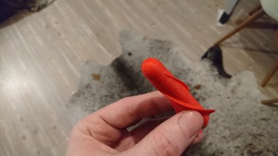

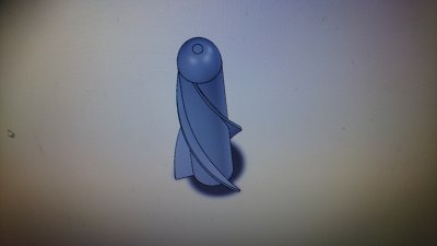

Sorry für den Doppelpost... Hat jemand schon mal Darts aus flexiblen Filament gedruckt? Hab grad noch n Schwung Tpu Teile auf dem Drucker laufen.. .Da lag die überlegung nahe mal welche zu drucken :D
Mit Finnen, wie z.B bei einem Pfeil.

Aber jetzt wo der Drucker läuft ist mir auch schon ne möglicherweise sinnigere Konstruktion eingefallen ....naja nach dem Druck ist vor dem Druck.

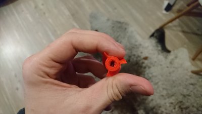

Sooooooo, der nächste Dart wird mit dünneren Wänden und weniger Füllung gedruckt. Noch viel zu hart :eek:
Die Finnen werden gerade und kleiner. So bleiben sie a. Im Magazin stecken und meine Serien Motoren blockieren einfach ...Wer hätte es gedacht :D
Aber damit warte ich erstmal bis meine stryfe gemodded ist.
Eventuell könnte man mit einfachen, finnenlosen Darts ein Trommelmagazin mit stärkerer Feder bauen ...Aber das Fass mach ich nicht auf o_O

Die Idee mit den Rillen nach innen ist gut!
Sieht dann zwar noch mehr nach Tampon aus...Aber naja ^^
Habe das Material nur in Rot und.... Hautfarbe da :eek:
