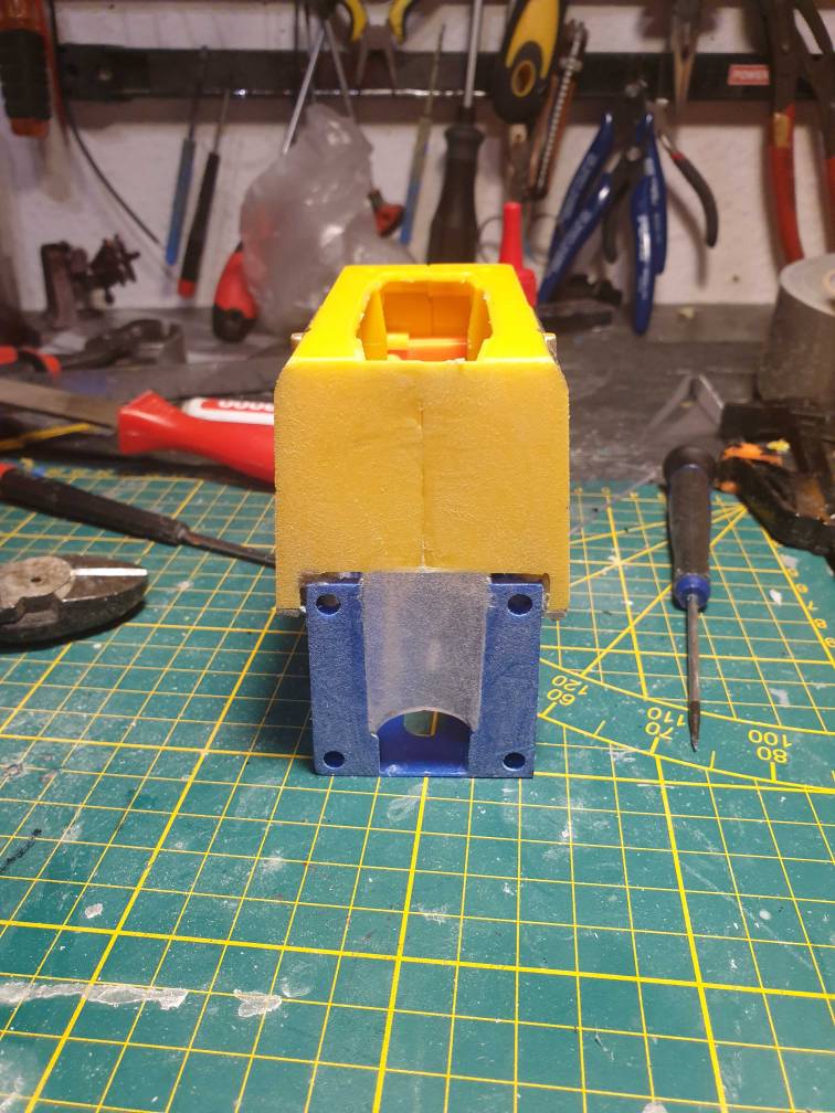

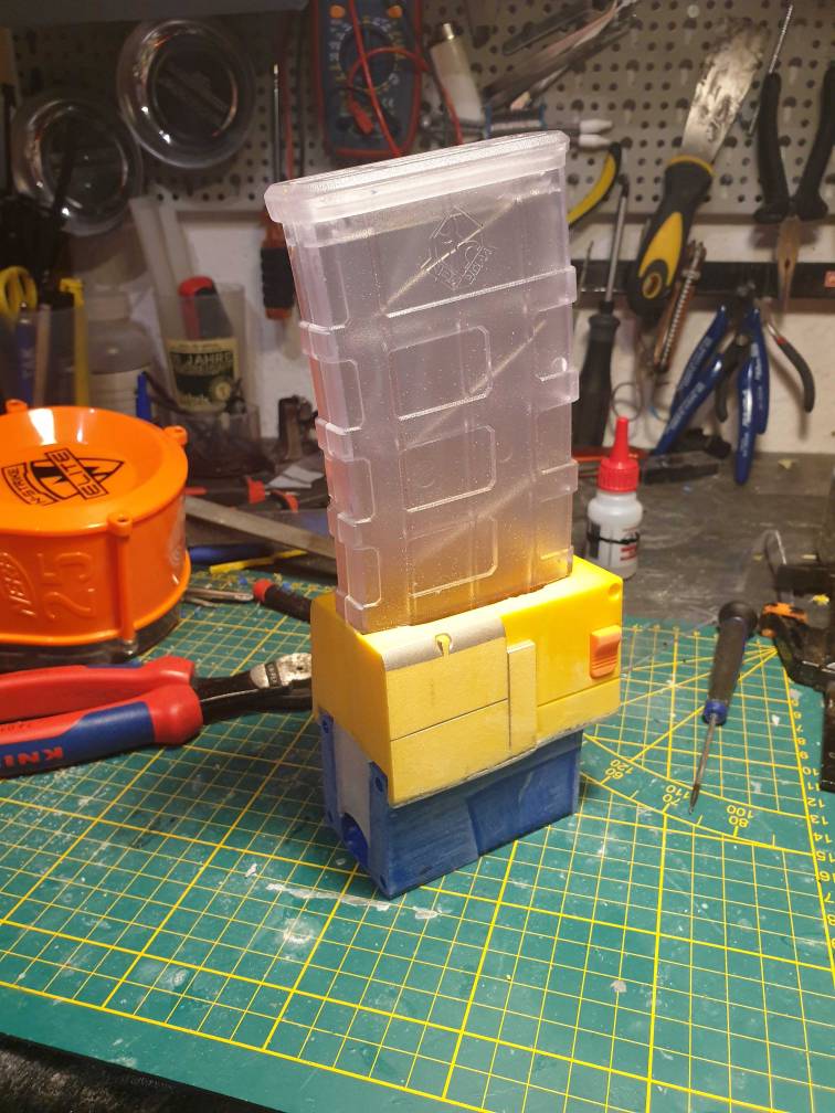

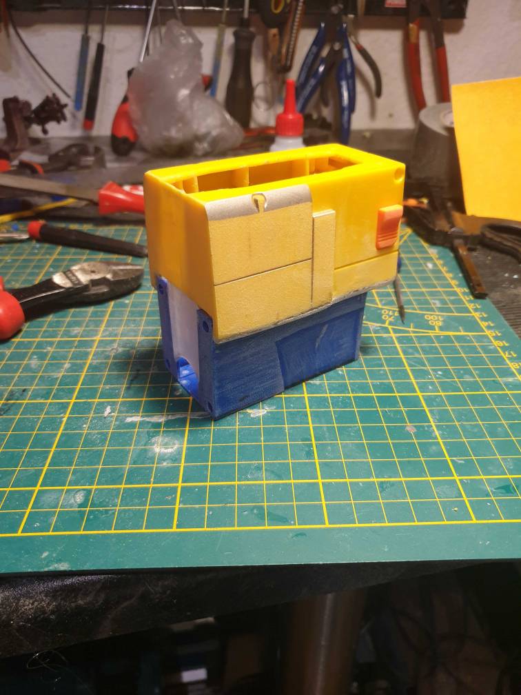

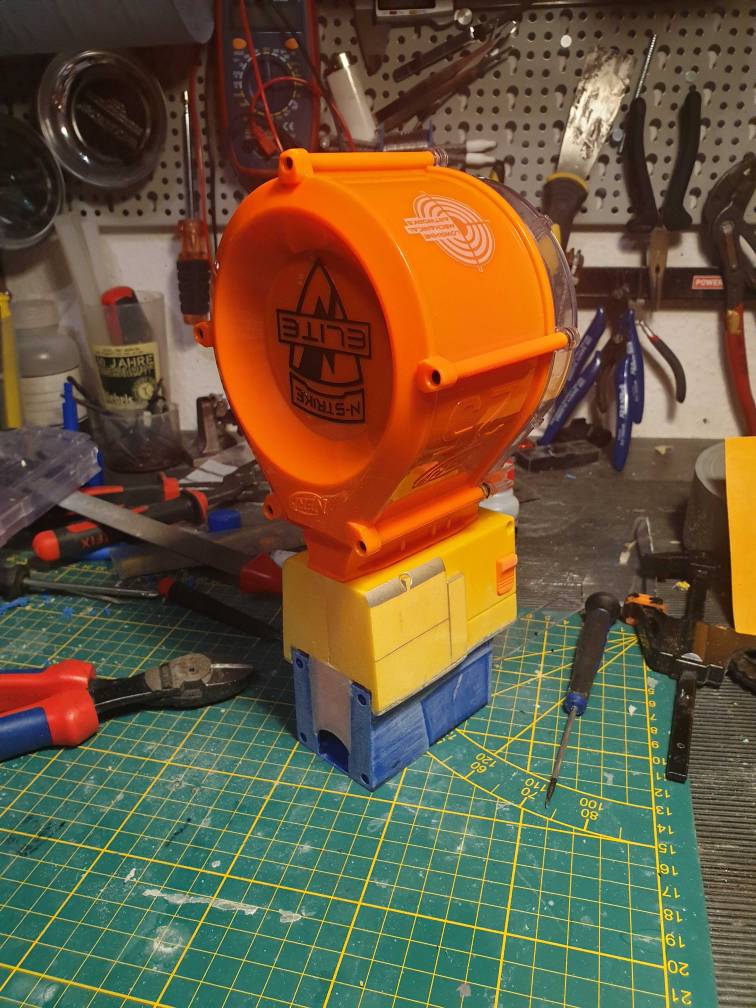

Hab' mich auch mal an die Hurrican gewagt und wollte was ähnliches basteln, also um meine Mags nutzen zu können (Originale und Worker usw.).
Da ich nun kein 3d Experte bin ist das dabei rausgekommen. Wenn es noch ein klein wenig gespachtelt und lackiert ist sieht es sogar nichtmal so schlecht aus, funktionieren tut's 1a!
