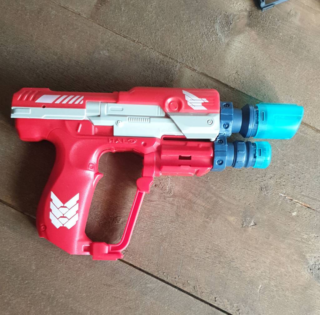

Anstatt endlich mal wieder einen Blaster fertig zu stellen, habe ich alle bisher beendeten Projekte nochmal überarbeitet.
Der oberste Blaster hat seinen Schriftzug eingefärbt und eine Picatinnyschiene im hinteren Bereich spendiert gekriegt, das Reddot war mir einfach zu weit vorne auf der originalen Schiene. In der zweiten Reihe bekamen beide Blaster einen Laufadapter damit ich ihnen für die öffentliche Nutzung eine orange Front verpassen kann. Die billig Muzzles hatten einen Laufdurchmesser von unter 20 mm, durch Isorohr habe ich den Durchmesser auf 38 mm erweitert und die beiden Teile komplett orange lackiert.
Die Strongarm unten rechts war mein Allererster. Sie sollte von Anfang an auf der rechten Seite einen Schild kriegen, jedoch hatte ich Probleme mit den verschiedenen Kunsstoffen die ich dafür nutzen wollte. Jetzt habe ich das Teil einfach aus Blech gebaut.
Alle Blaster haben noch mehr Washes gekriegt um stärker zu verranzen.

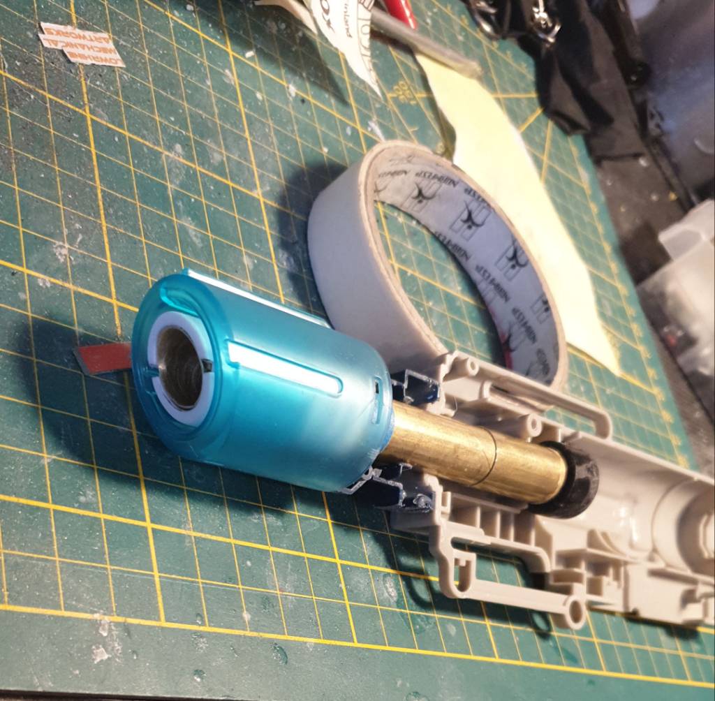

Ich wollte eigentlich -da mein ganzer Kram schon in England ist- bis dahin eine Pause machen und da fallen mir doch heute beim Aufräumen meine vor Ewigkeiten angefangene Boomco M6 und das Scope der X-Shot HawkEye in die Hände. Habe nie die richtige Verkleidung für das Messingrohr gefunden doch das war wohl ne Art Eingebung. Und das kleine Stückchen Lauf aus der Hurricane hat auch eine Verwendung gefunden.
