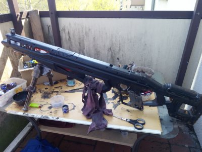

    Da ich ja jetzt einige Zeit (Kurz vor Brehna) Abstinent aber nicht untätig war, und trotz erkrankung weiter gemacht habe hier mal Ergebnisse und Aktuelle Arbeiten
    Sämtliche Blaster liegen der Endzeit_Larp Thematik zugrunde, dass heißt sie müssen verranzt, zerstört, vermackt und notdürftig Repariert / Gebaut aussehen, der Blaster "AKS" ist mein Erster Blaster also geht nicht so hart ins Gericht mit mir :)
    AKS-74U
    Dieser Blaster bekam nur eine Optische veränderung, die Schriftzüge müssen noch runter und die Schulterstütze vermackt, die AKS ist nicht mehr funktionsfähig und dient lediglich der Optik, da ich mit der Raptorstrike Spiele
    Blaster Raptorstrike
    Der Bursche bekommt derzeit ein neues Farbschema, ich warte noch auf die Feder, aktuell suche ich noch ein Entsprechend großes Visier welches sich gerne mit dem Blaster an Wuchtigkeit streiten darf. Bis auf einige Farbspielerein wird, abgesehen von Grau, braun und Grün, Farblich nichts mehr passieren da dass Tarnnetz für die Raptorstrike fast fertig ist (Ich spiele einen Nerf-Scharfschützen)
    so und jetzt bewerft mich mit Kritiken!
