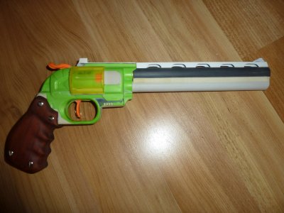

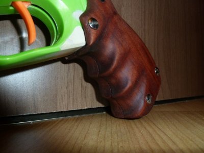

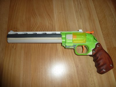

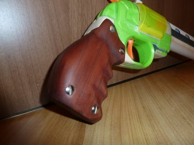

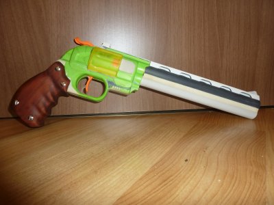

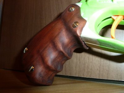

Ein echter Holzgriff? Definitiv auch geile Scheisse! :eek: was ist das für ein blaster ?

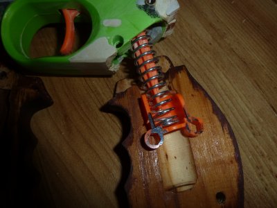

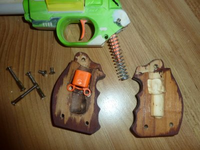

Dankeschön! Das ist eine Doublestrike mit Inline Clip (der 8 kurze oder 3 lange Darts verschießt), der Griff muss also auch n bisschen Internals verpacken (halt die Feder, das Federlager und n bisschen Führung für die Fortsetzung des Plungerrods). Technisch ist das fast identisch mit der Version, die heckenschütze und ich vor zwei Jahren gebastelt hatten: heckenhamster und hoellenschützes Basteltreffen IV
Ich glaube, er hatte einfach in zwei Dicken gebohrt und das Federlager dadurch ins Holz gesetzt. Ich hab mir das so präzise nicht zugetraut und deshalb das Teil aus der DS implantiert:

Hmm auf echte Holz
