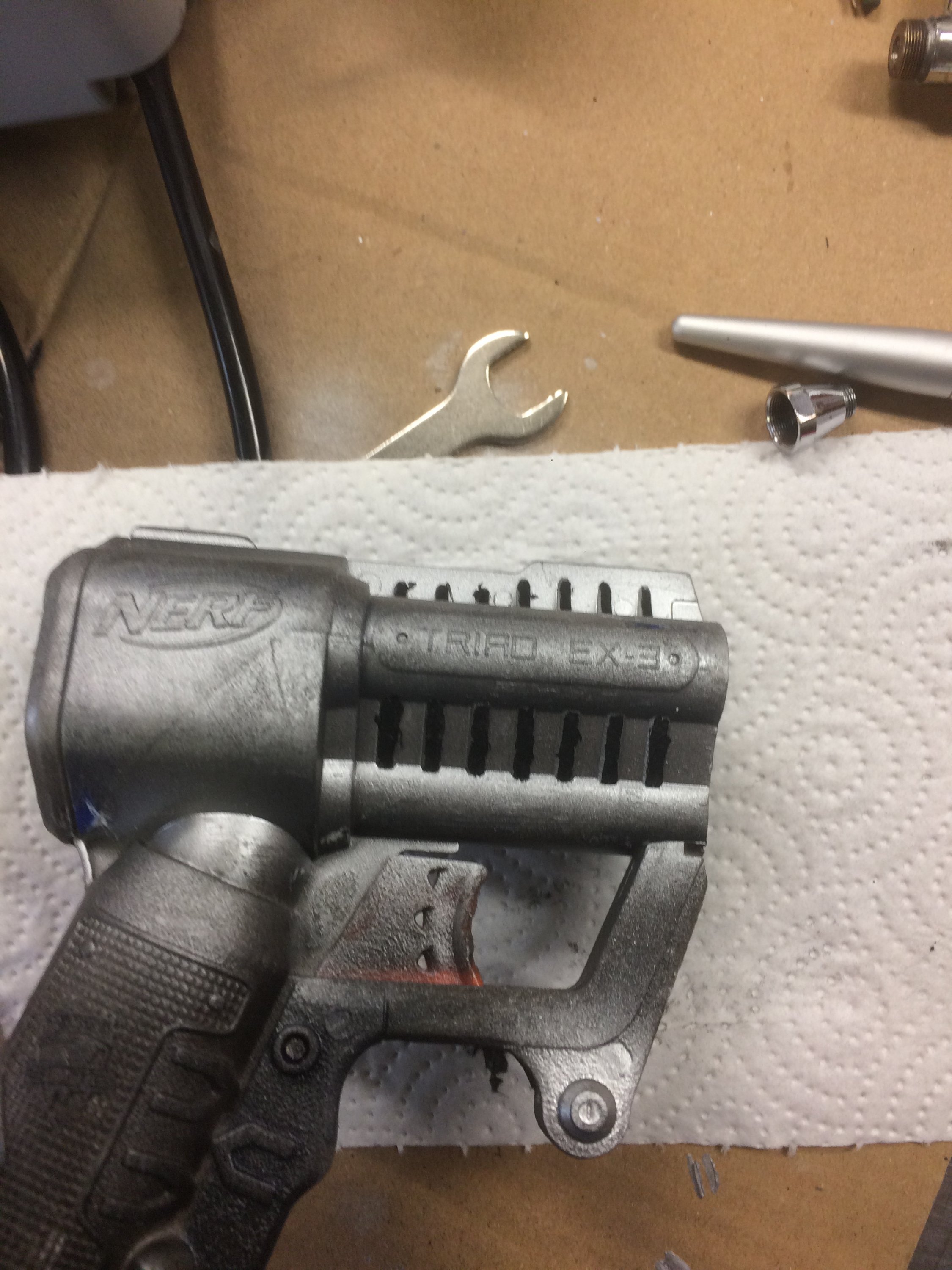

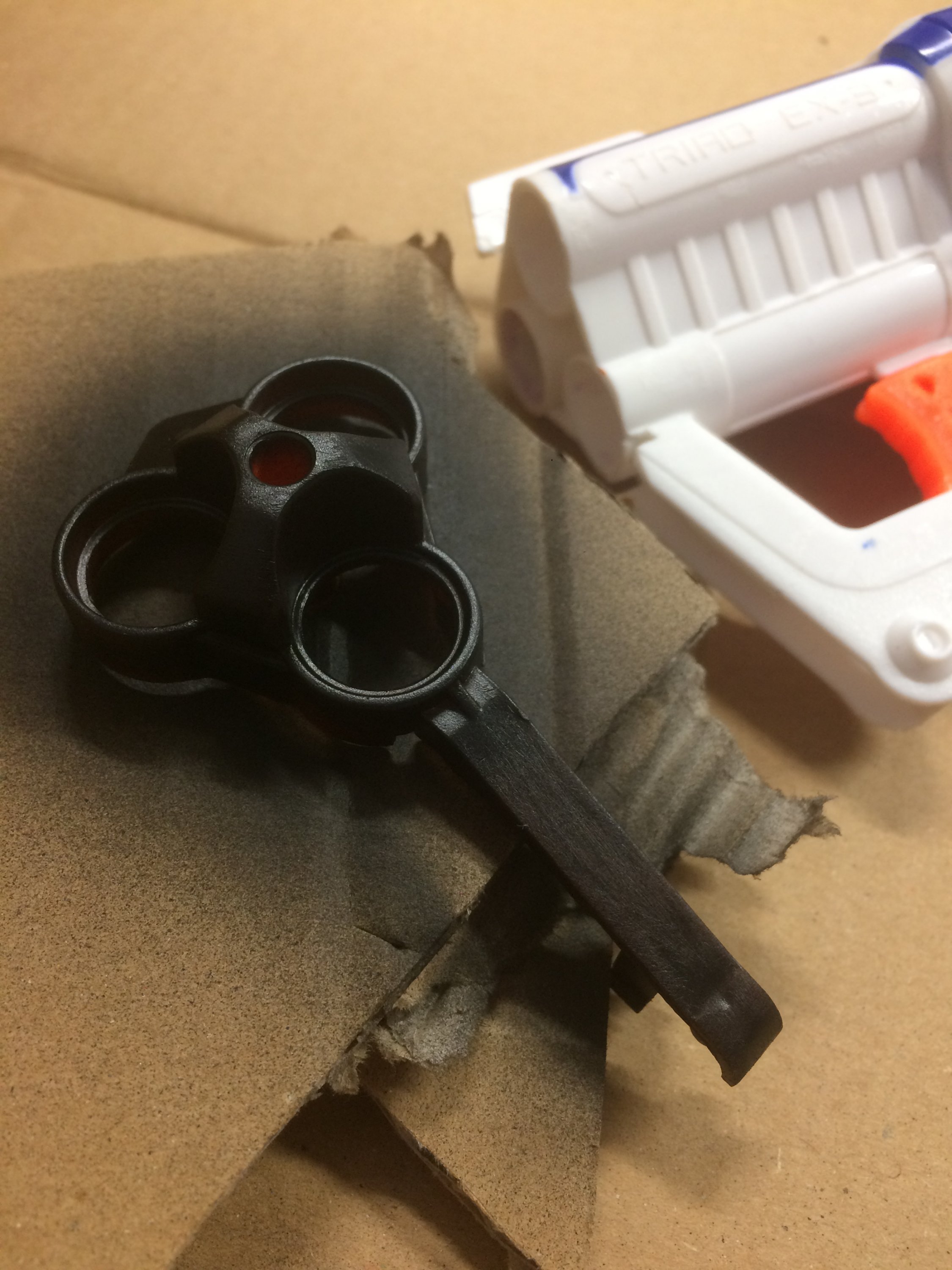

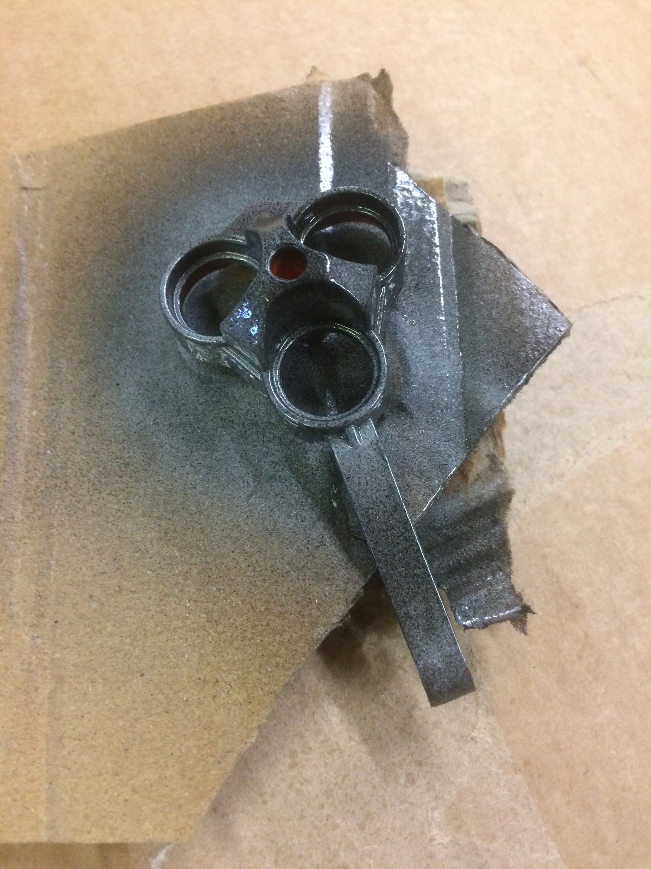

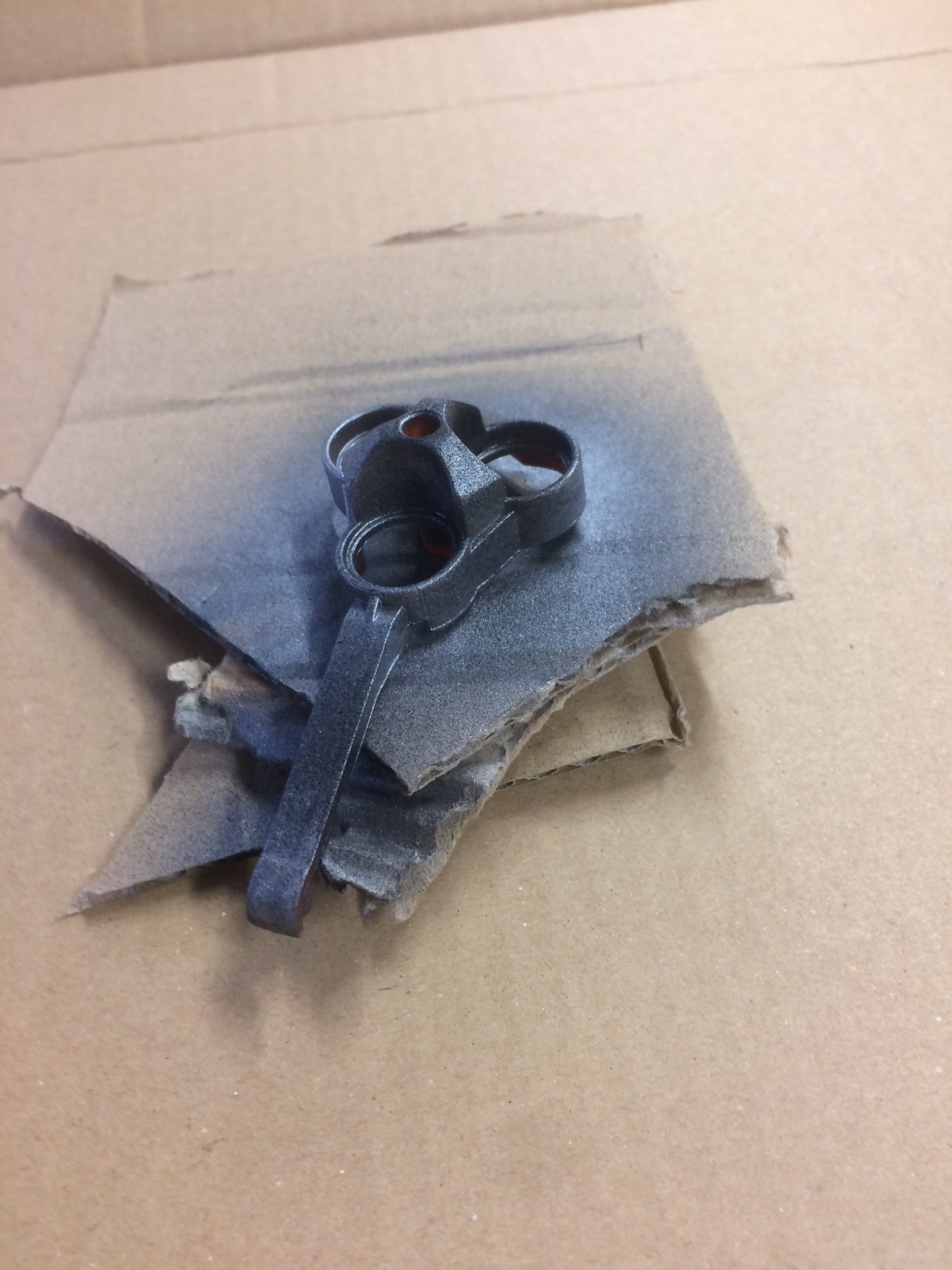

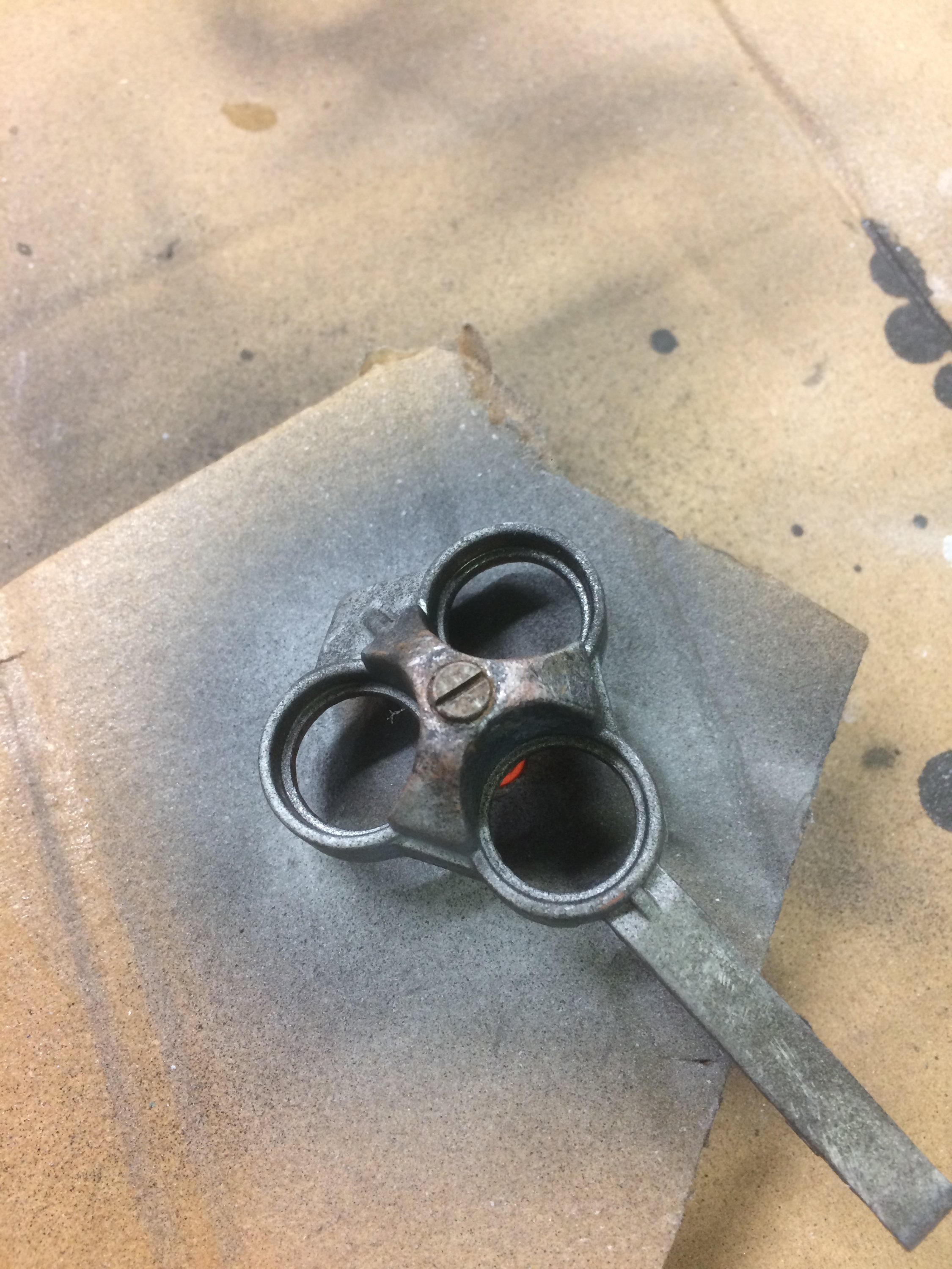

Ich habe heute mit meinem ersten eigenen Paintjob angefangen: Dem Laufendstück von meiner Triad. Erstmal Grundiert und Grundfarbe aufgetragen, dann meinen Airbrush total versaut mit der falschen Farbe, dann meine kleine Flasche Lösungsmittel ausgekippt, kein neues gefunden, Nagellackentferner ausgeborgt und Airbrush gesäubert. Dann konnte ich mit der zweiten Farbschicht beginnen und habe noch vier Schichten Klarlack drüber gesprüht. Letztendlich bin ich mit dem Ergebnis doch sehr zufrieden, nur noch Trocknen Lassen und mit Sandpapier ein paar Gebrauchsspuren anbringen. Dann ist der Rest vom Blaster an der Reihe. Ach ja, weiß zufällig jemand, wie man bei der Elite Triad den Abzug entfernt? Nagel und Gummihammer sind zu Schwach um den Bolzen rauszudrücken, nicht mal mit der Schraubzwinge habe ich das geschafft.

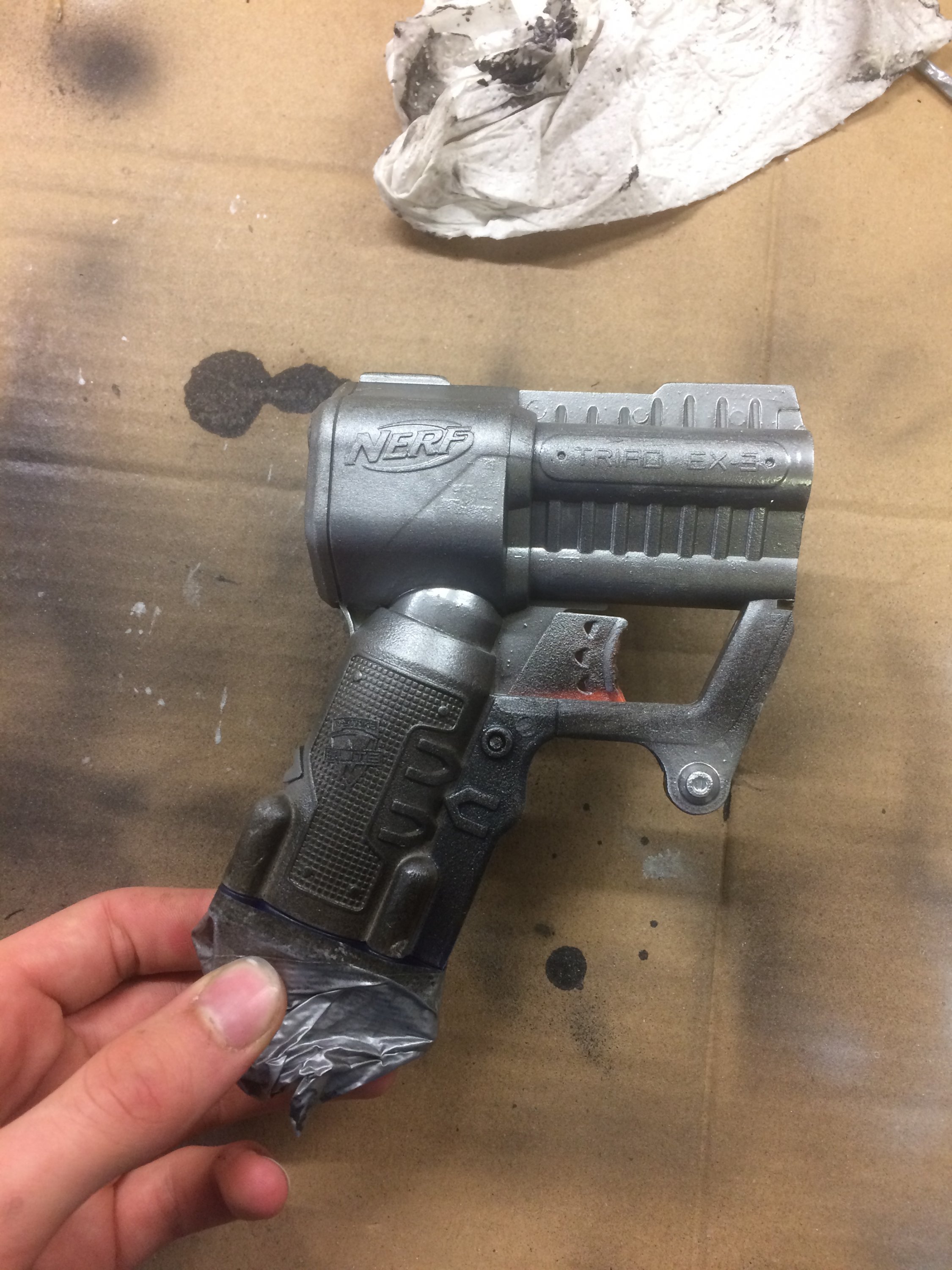

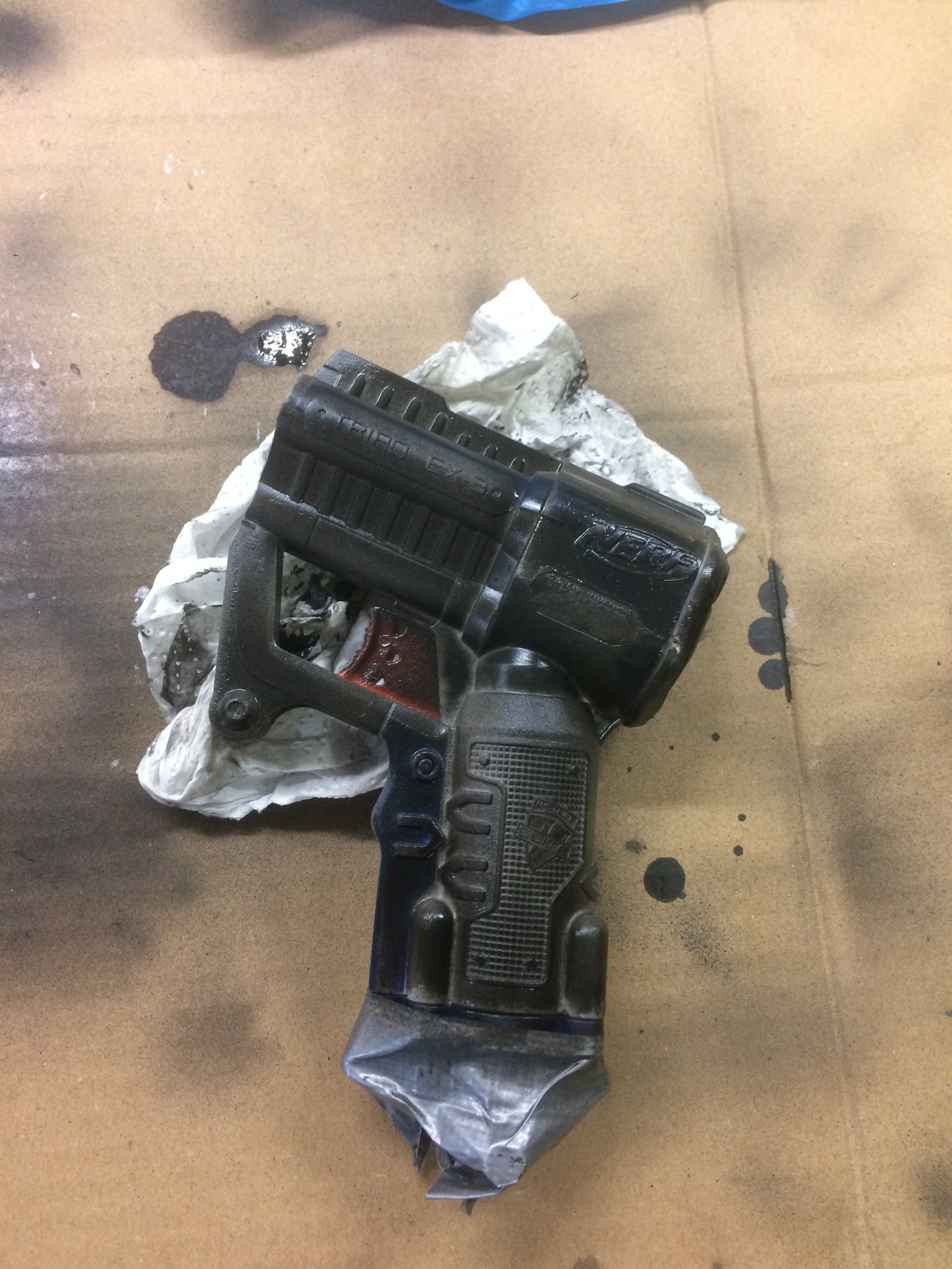

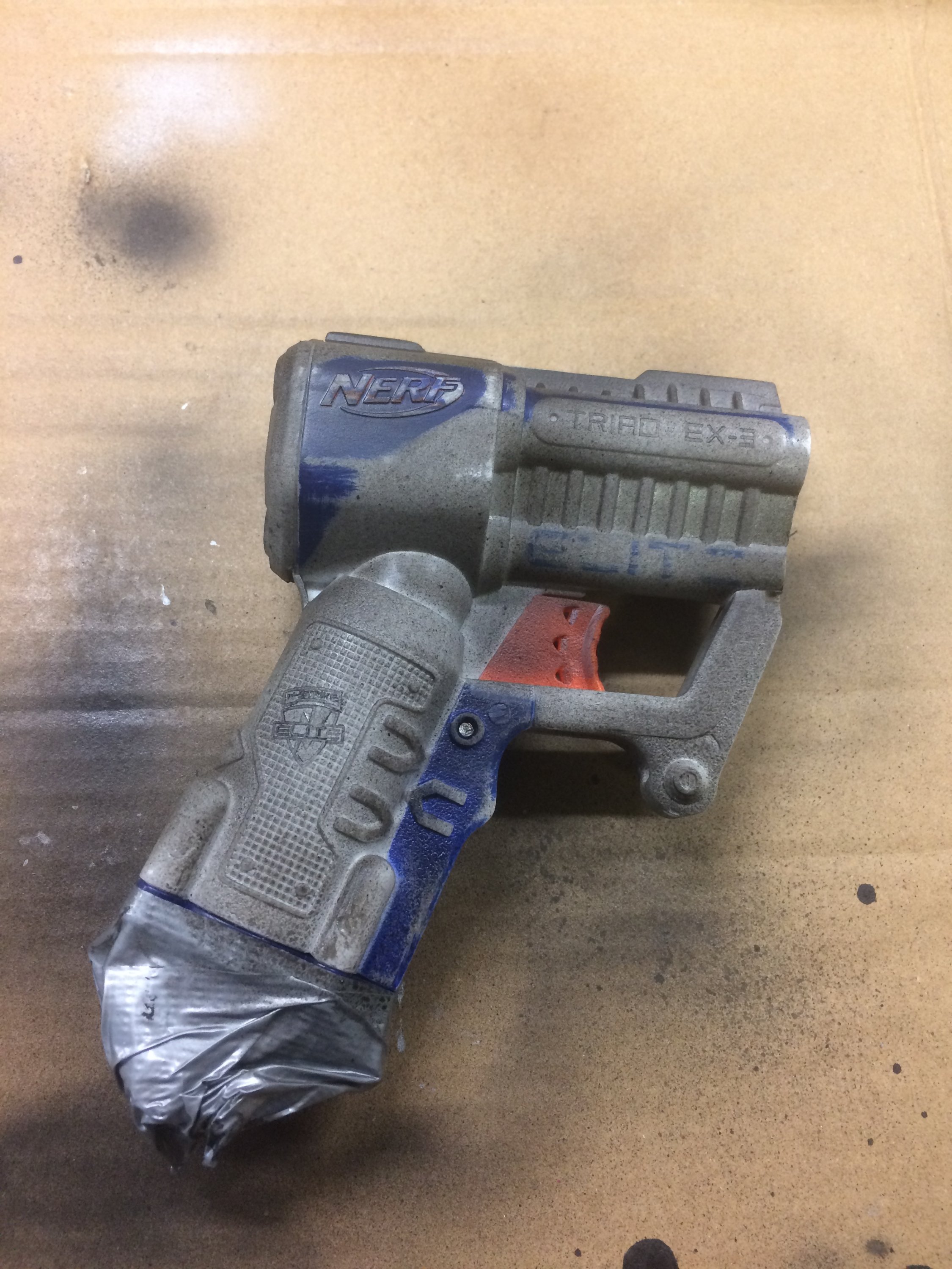

Mit meiner Triad ging es etwas voran, Körper mit den Grundfarben bestückt und hinten wie vorne noch ein paar Schrauben eingeklebt. Langsam nimmt die Sache Form an. Leider klappert der Deckel hinten jetzt ein bisschen, mal sehen was ich da machen kann. Tipps immer erwünscht.
