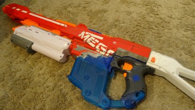

  7. FetteWorst
    FetteWorst Erfahrener Benutzer
    Dick .......:D
    Also in der jetzigen Ausführung ist die Wandstärke am jeweils dünnsten Punkt beim großen Lauf 0,9mm und beim Endstück 0,6mm.... ..Wobei die Enden der Rohre schon deutlich dicker sind :)
    Natürlich könnte ich auch ne war Version machen, mit etwa 1,5mm Wandstärke
    Hmmmm gut gesalzen :)
    Schade, daß Salz war wohl zu grob :/
    Beim nächsten mal halt feiner gemahlen, oder halt auch direkt das flüssige Silikon wie ich es auf der metallic Schicht auch benutze

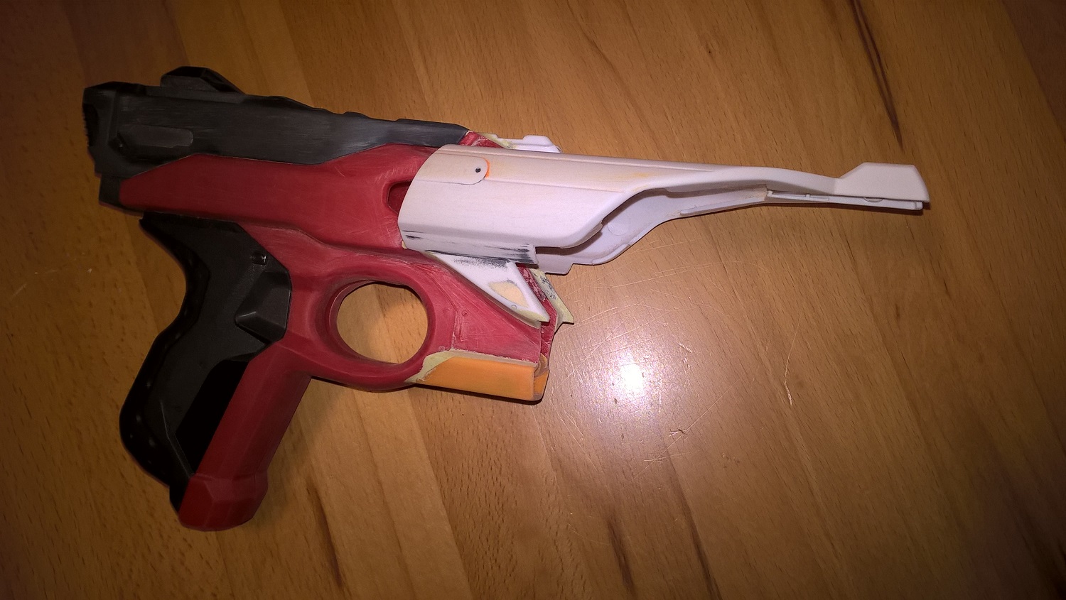

  8. Modix
    Modix Benutzer
    So... Ich gebe hier auch nochmal nach längerer Zeit meinen Senf zu diesem Thema dazu.
    [​IMG]
    [​IMG]
    [​IMG]
    Leider immernoch nicht fertig, da ich wegen meinem kommendem Abitur kaum Zeit habe hieran zu arbeiten :(
    Na ja, wenigstens ist das meiste der Schleifarbeit erledigt.

  9. Blastaman
    Blastaman Erfahrener Benutzer
    Das Kind hat jetzt einen Namen: Lobster!
    Das Vorderteil der Shell hat mich irgendwie an einen Hummerpanzer erinnert (ich meine das Ding aus dem Meer, nicht das mit den Rädern:D).
    [​IMG]

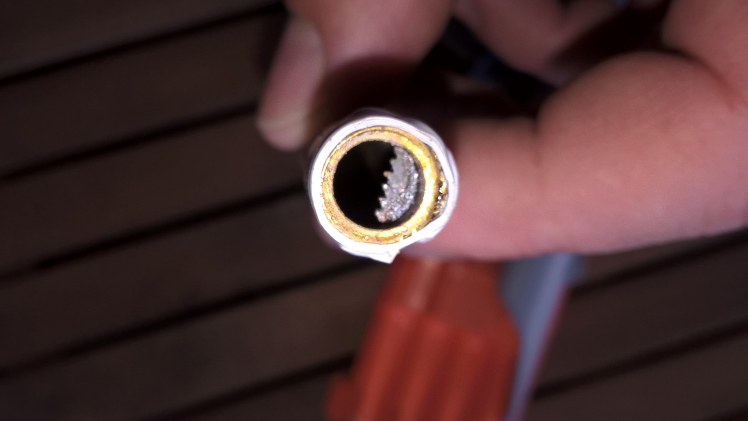

    Dem Roughcut-Problem mit den rausrutschenden Darts bin ich mit Messing begegnet, und die Dartpegs sind bis auf einen kleinen Stummel entfernt, so dass auch Stefans genutzt werden können. Dafür hab ich eigens einen Dartpegentferner gebastelt, welcher aus einer Hülse mit eingelötetem Sägeblattstück besteht :zähneputzen:
    [​IMG]
    [​IMG]
    Heute geht's mit dem Lack weiter
    [​IMG]

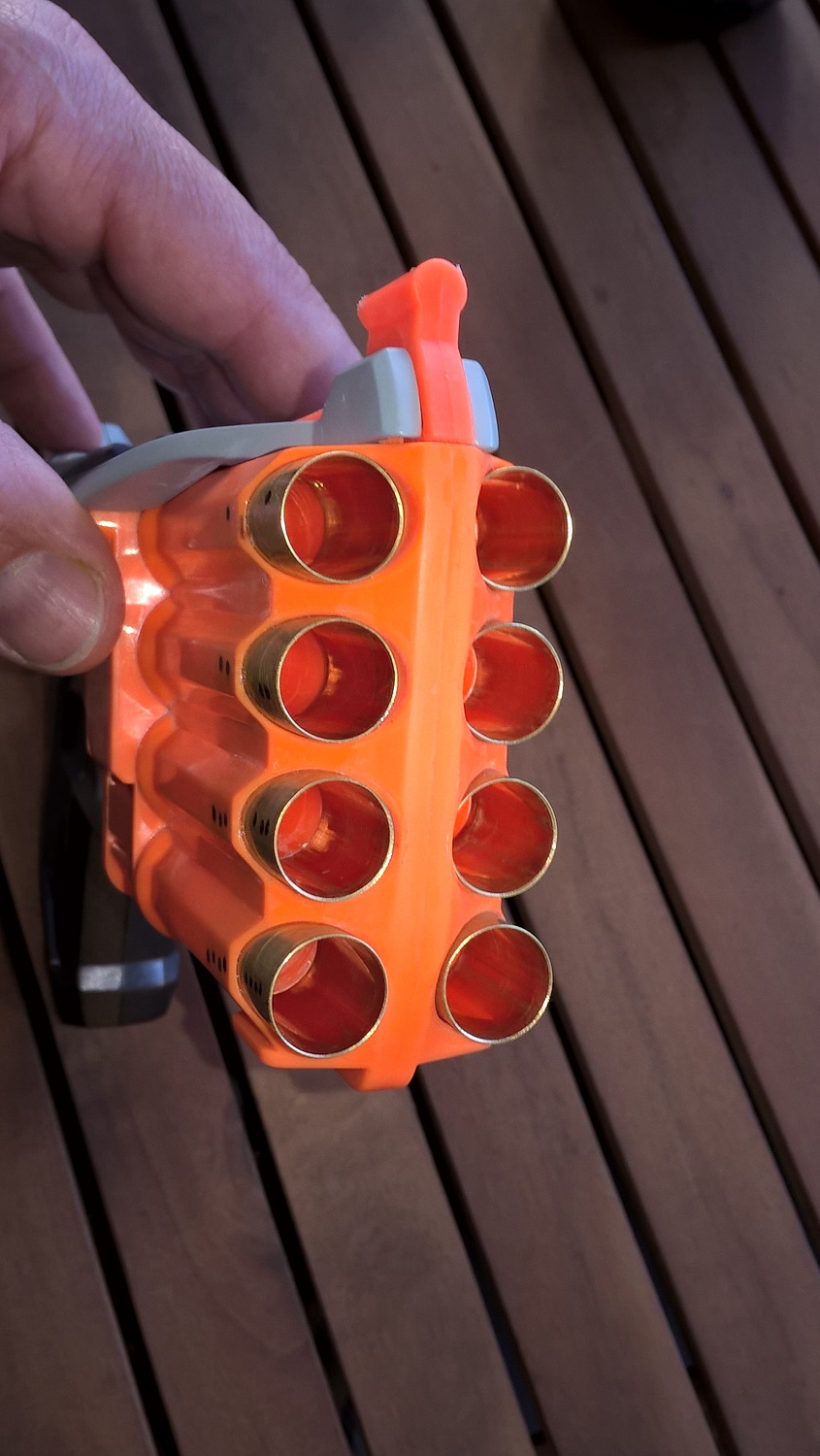

  12. Crash Override
    aktuell lötete ich (seit ich wieder daheim bin) an ner Stryfe herum... auch wenn einige sagen wollen, Da gibt es doch nciht viel zum löten - da ist nebenbei noch ein Worker Full-Auto Kit reingekommen wie auch einige Halbleiter - wenn's gut läuft, bin ich entweder diese Woche damit fertig oder schaffe es bis zum Wochenende, auch wenn da vorerst nur der Stock-Cage wieder reinkommt (weil der cage, der da rein soll, noch gar nicht bestellt ist). Für nen Prototypen reicht das aber auch.

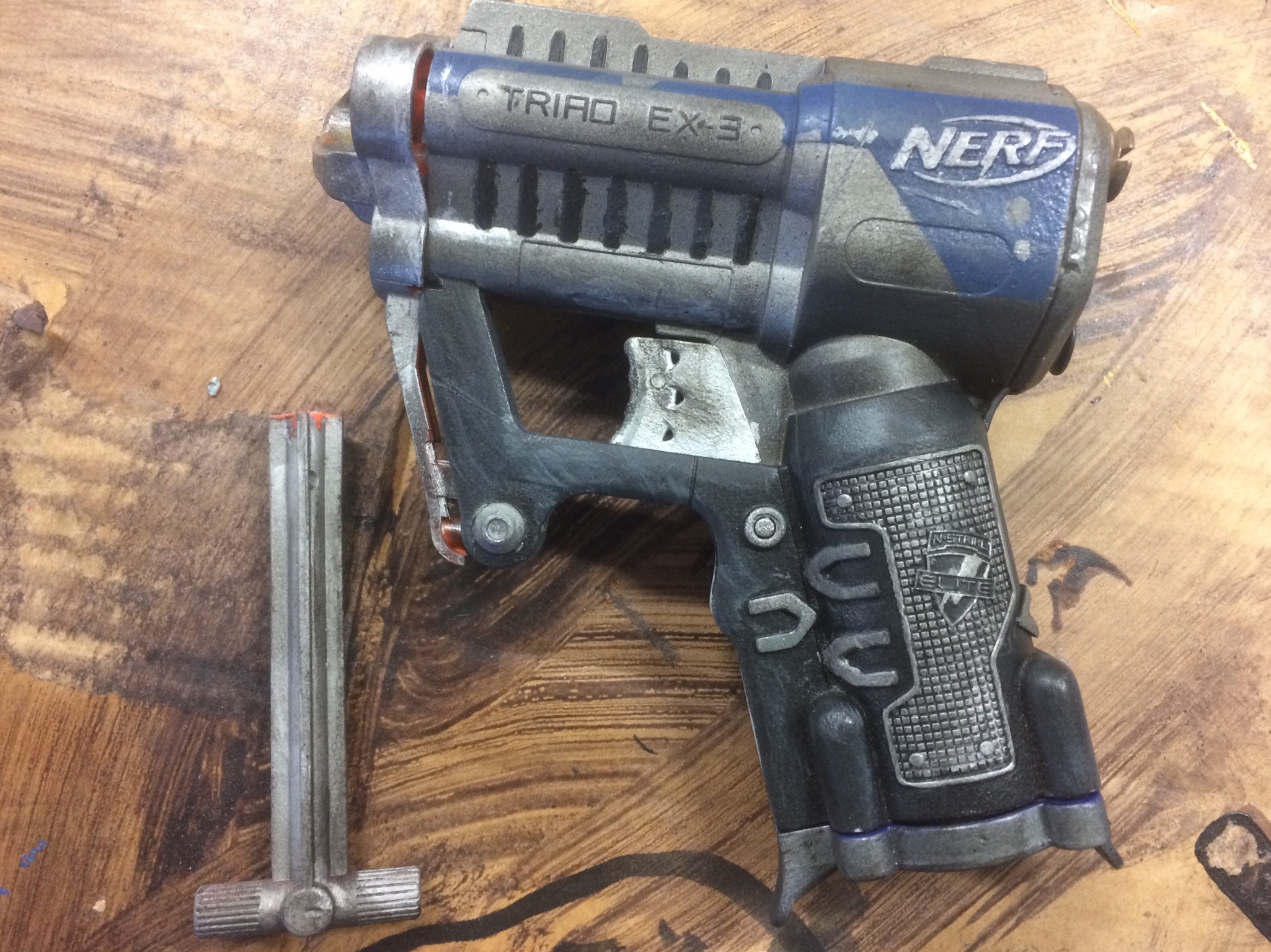

  13. Shark
    Shark Benutzer

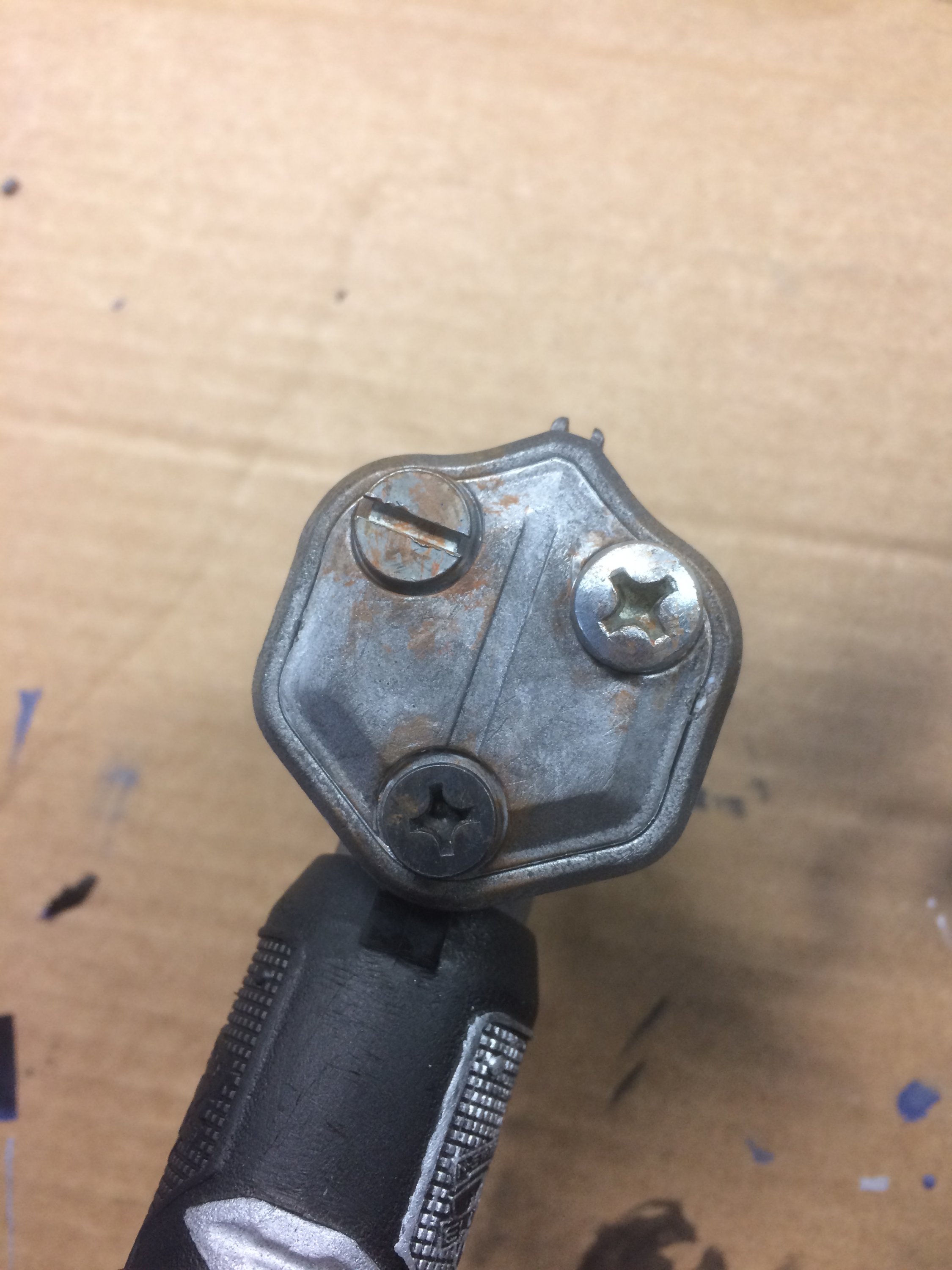

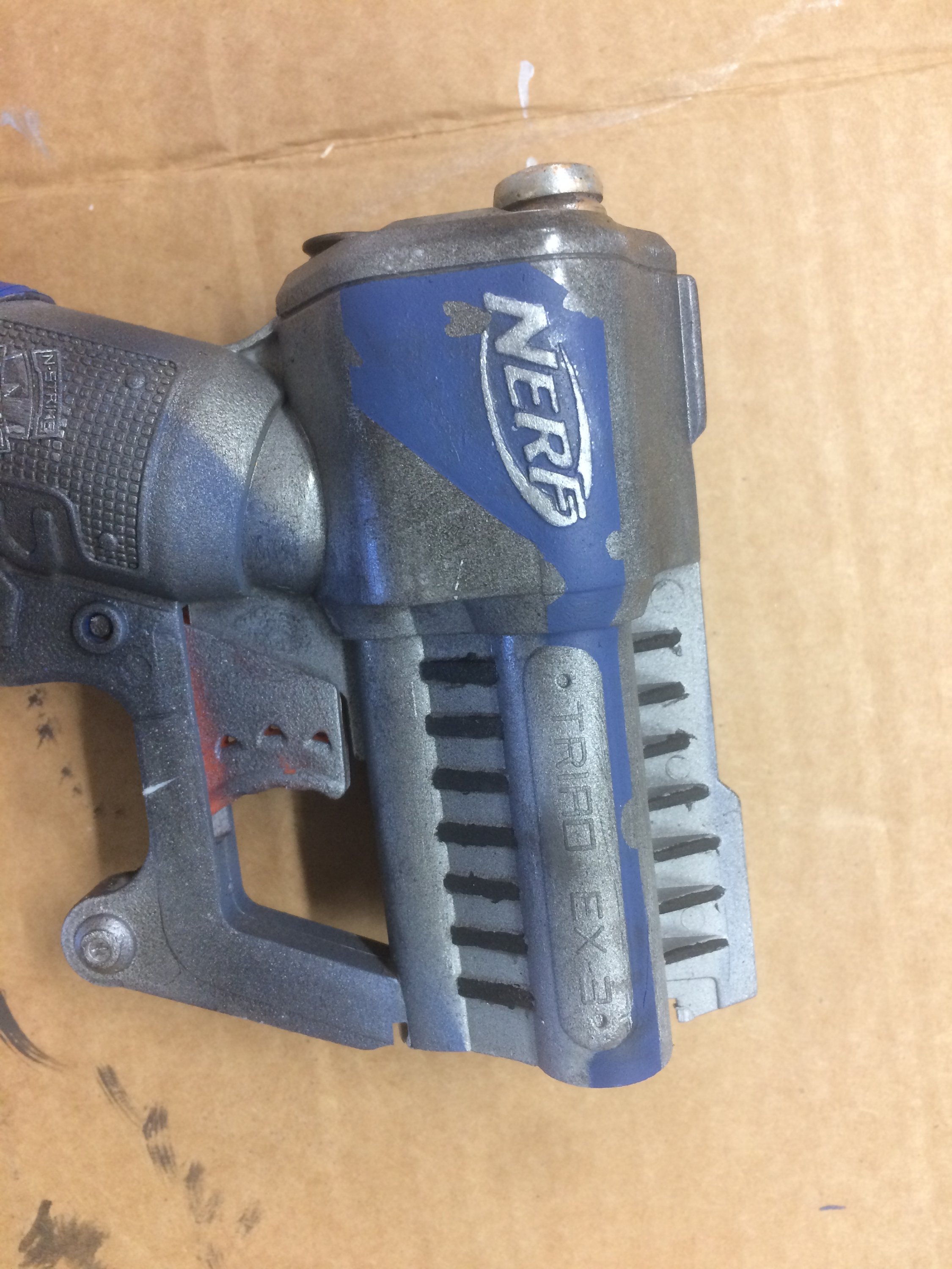

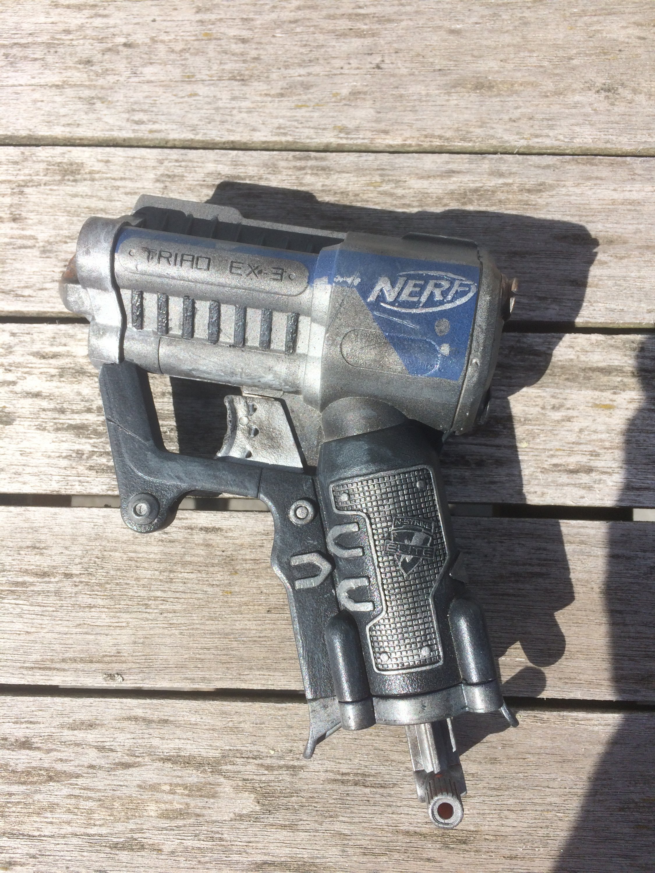

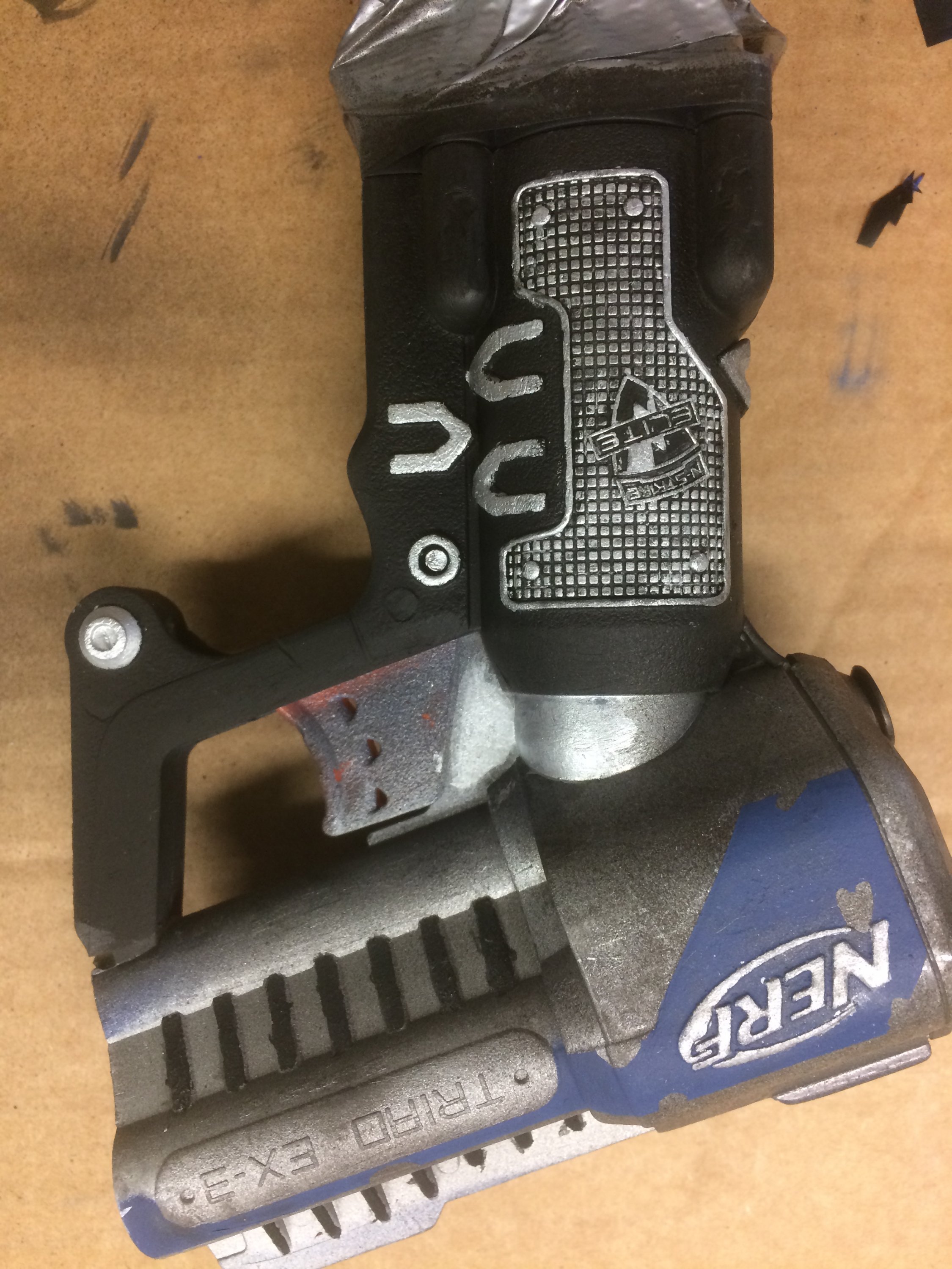

    An meiner Triad gab es nach einer eintägigen Zwangspause, die nötig war weil die Düse meines Airbrush gefehlt hat, wieder große Fortschritte. Am hinterenn Teil habe ich etwas Rost an die Schrauben gepinselt, am Kopf wurde ein blauer Streifen Maskiert und gesprüht, mit etwas Knetgummi für kleinere Lackabplatzer. Dann habe ich das Nerf-Logo Metallisch übermalt, anschließend den "Kopf" vollständig maskiert und den Griff schwarz gesprüht. Den Blaster aus dem Maskiertape auszupacken fühlt sich ein Wenig an wie Weihnachten. Dann habe ich Details am Griff auf der rechten Seite metallisch bemalt. Morgen passiert Dasselbe auf der anderen Seite, anschließend noch ein Wasch, damit der Griff etwas heller wird und die Plakette mit dem Namen des Blasters wird angemalt. Ich hoffe, ich verschussele nicht noch irgendwas. Ach ja, und der Abzug und der T-Pull unten bekommen noch etwas Farbe.

    Ist halt um einiges präziser als Sprühflaschen, dafür muss man es nach jedem Sprühgang reinigen und die Farbe jedes mal verdünnen. es kommt meiner Meinung nach auf die Situation an, was einfacher ist.

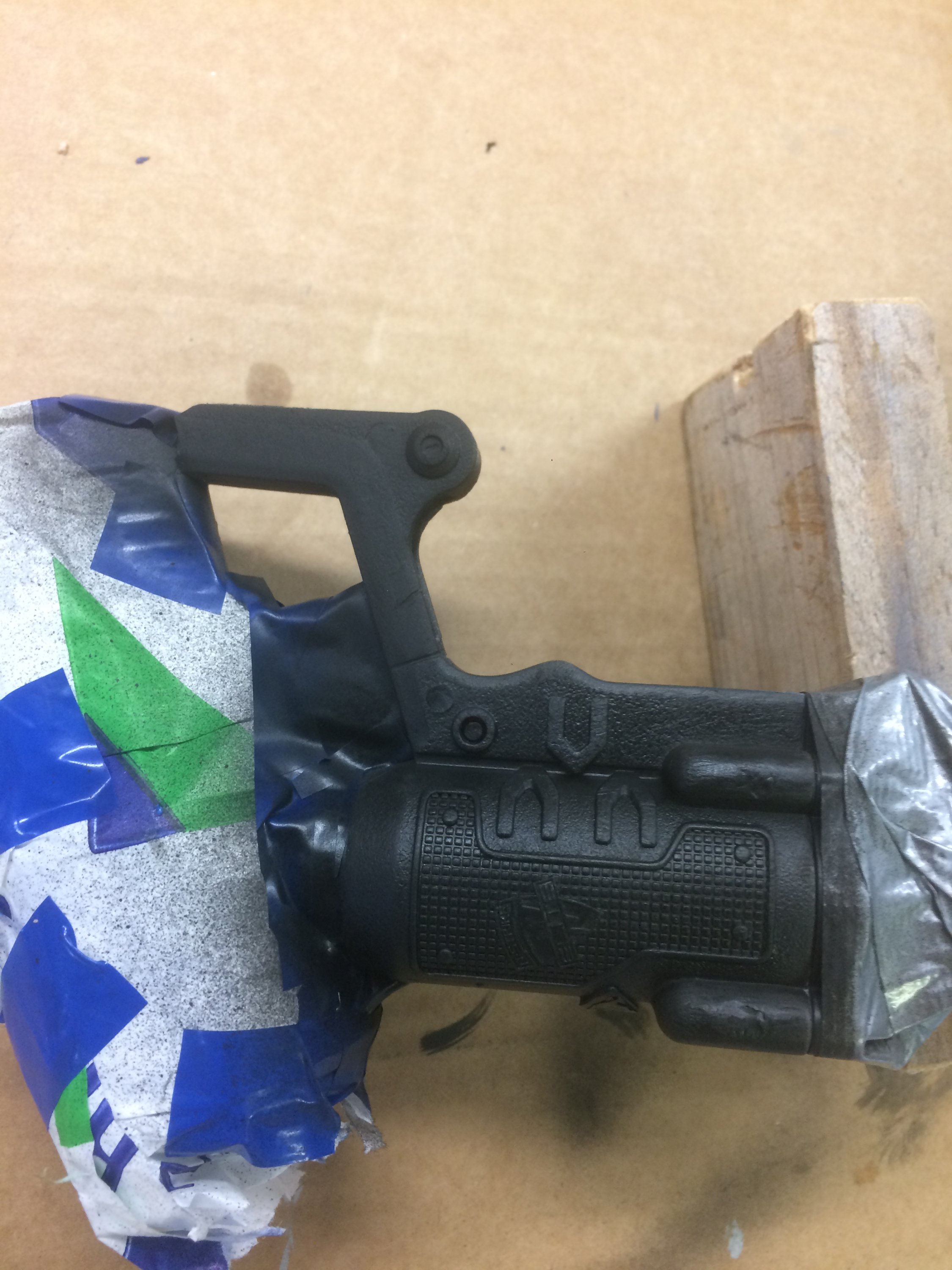

  17. Crash Override
    Hat absolut nix mit Blaster zu tun gehabt, aber da das eine nicht ging, bin ich eben an einer anderen Stelle beigegangen.. wo es allerdings auch noch ein kleines Problem gibt - was nicht hätte sein müssen. Aber das muss ich mir morgen ansehen, dafür ruft schon zu lange meine Matraze.
    Ich kann nur eines Sagen - die Kabel sind echt scheiße zu Verlöten... weil sie eben kaum greifbar sind. Da sind die Standard-Käbelchen von Nerf eine wohltat. Jenes Kabel ist das "dicke" Schwarze, das im 2.ten Bild als Vergleich dient - damit man versuchen kann sich auszumalen, wie dünn die Kabel eines Decoders sind. Das war die 3.te Moba-Baustelle, die ich heute gehabt habe. Ich muss nur schauen, wieso die Lok weder fährt noch das Licht anging. Würde mich nicht wundern, wenn die Kabel einfach irgendwo gebrochen wären. Die Brücke im Dach dient btw nur dazu, die Funktion der Innenbeleuchtung seperat schaltbar zu machen - sonst sind die Dioden D1 und D2 jene, die das zusammen mit dem Spitzensignal tun.

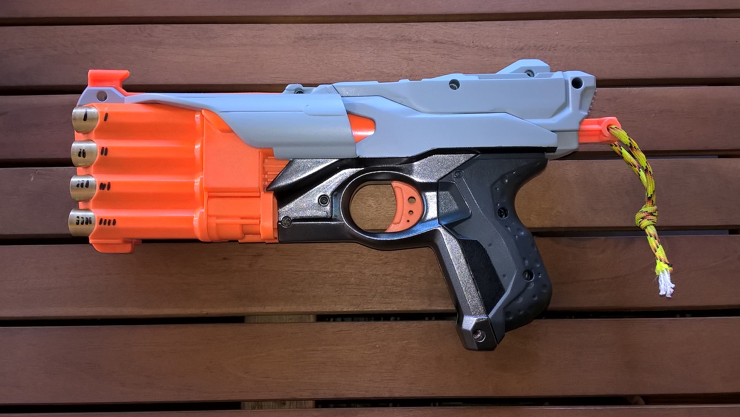

    Edith, 8:49h:
    Problem gelöst. Es lag wohl an zuviel Kabel (für 3 weitere Funktionen, wie auch 3 Programmier-Kabel für einen Programmer) vom Decoder wie auch zusätzlich einem falschen Protokoll das an der Zentrale eingestellt war. Die Kabel haben wohl für Kontaktschwierigkeiten an einer der 4 Schraubenfedern gesorgt - jene sind für die beiden LEDs der Spitzenbeleuchtung wie auch die Innenbeleuchtung zuständig.

  20. Crash Override
    Shit happens. Ich denke, mir wird's nicht anders ergehen, wenn ich dran denke, das ich noch anfangen muss (neben der 2.ten Lackschicht) auf der LS alles bis auf die Zierlinien abzukleben... Ich hoffe nur, das der Lack hält - zwar war's direkt in der Sonne getrocknet, aber es war nicht sonderbar warm. Ich hatte ja schon einmal das vergnügen, das mir der Lack am Krepp-Band hängen geblieben ist - das hoffe ich, passiert hier nicht.
    Ja, ich weiß - Langweiliger Lack, weil nur "schwarz". Das muss aber so - den Grund seht ihr dann, wenn er Fertig ist... denn die Vorbild-Waffel ist (leider) auch Schwarz, hat aber andersfarbige Akzente.

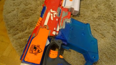

  22. NIGHTHUNTER79
    Ich würde ja sagen 3D-Druck... aber wenn du es klassisch machen möchtest, vielleicht mit so nem Clipverbinder und bissl Plastik? Oder du nimmst nen Zentimeter vom 25er Rohr, schneidest es an einer Stelle durch und klebst Kimme und Korn da drauf... dann einfach draufclipsen und festkleben.
  23. FetteWorst
    Muss noch ne Menge Silikon abfrimeln und endlich weathern :)
    Bin trotzdem soweit zufrieden damit, aber hab einiges gelernt.
    Muss geduldiger sein was das trocknen angeht .
    Wenn es schon zwischen durch mal eben sein muss, doch wenigstens den vorherigen Schritt kontrollieren :/
    Eigentlich seit eh und jeh eine eiserne Regel: wenig ist mehr!
    Aber ich bin/ war mit dem Salz und Silikon ja noch am testen, dann darfs auch mal mehr sein :D
    Finde der orange Teil ist schon deutlich besser geworden als der blau :3
    Passt jetzt zum Auto X-D
    Bin aufs hydrodippen gespannt :D
    Kann man da auch mit Salz und Silikon zum abplatzer simulieren arbeiten?

  25. LowMecArt
    LowMecArt Erfahrener Benutzer
    Nein. Es ist ja eine Folie, die durch den Aktivator extrem weich wird, nachdem Trochnen aber wieder hart. Die wird auf Silikon einfach nicht richtig halten also Blasen werfen und mit dem Salz und so, das schliesst man einfach darunter ein, was dann recht unschön aussieht
    Aber es kommt auch auf die Art der Folie an. Ganzflächige Muster sind wesentlich schwieriger als z.b. leichte Muster weil die Folie härter ist und halt durchgehend.
