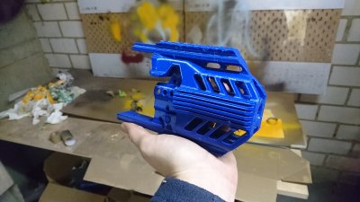

Ich habe gestern spontan mal losgebastelt und das ist dabei rausgekommen:
Der Griff ist ausm 3D-Drucker und war ein schnelles Design... hätte man noch etwas schöner ausgestalten können, aber er liegt gut in der Hand und ist nicht zu breit (3cm Dicke), aber dennoch stabil. Der Glasfaserkernstab passt auch perfekt rein. Ich liebe es, wenn man sich den Testdruck spart und trotzdem alles aif Anhieb sitzt xD
Jetzt muss der Kleber noch durchtrocknen, dann wird gelatext...
