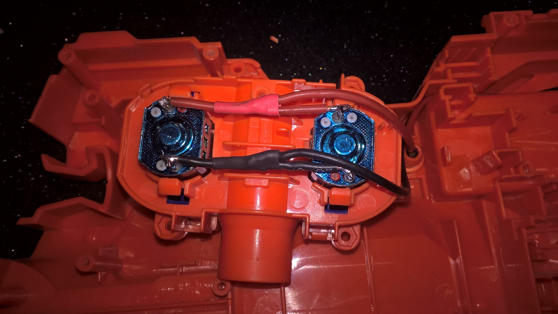

Ich muss mir dringend Ultrastryfe gen 4 Motoren zulegen :D Bin gespannt wie die klingen werden! DSC_0615.JPG
Auf den Bildern waren die noch nicht entgraten :)
Blastaman
Motoren und Flywheels sind drin, Schalter auch, jetzt muss ich noch auf die Kabels warten:rolleyes:

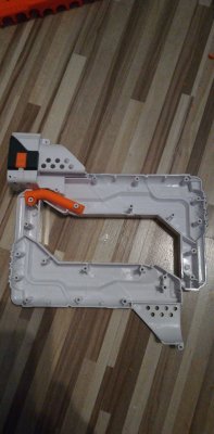

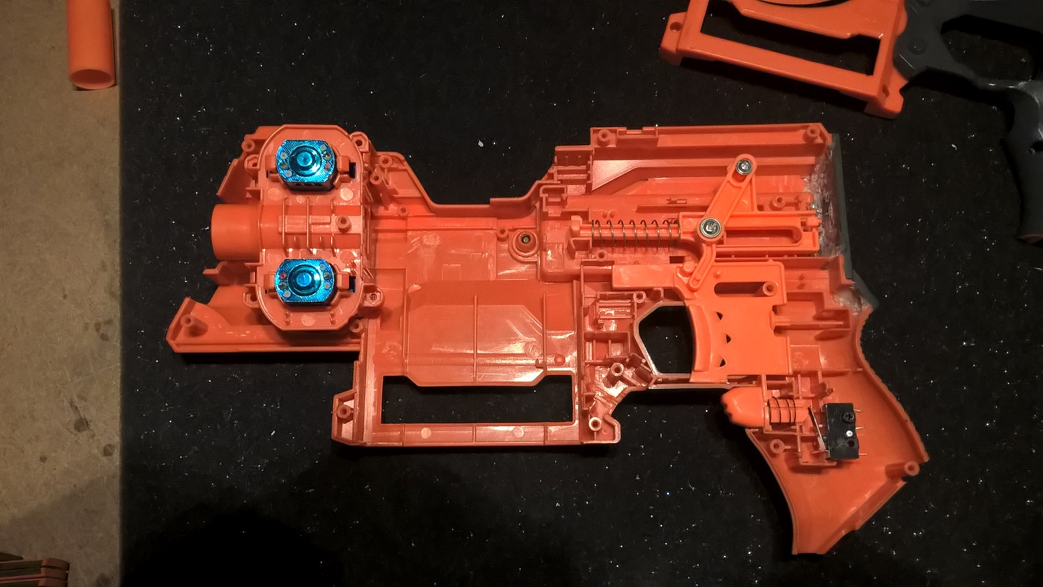

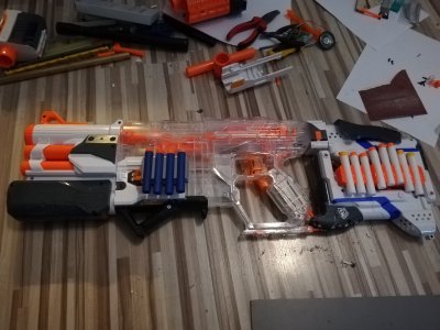

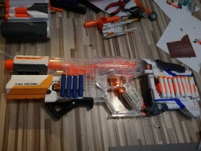

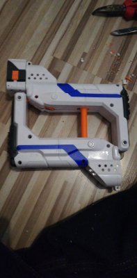

So... nach einer kleinen Bastlerpause, habe ich mir ein neues Projekt angefangen, ich habe mir eine Shadowops Ics-6 geholt und wollte einfach mal anfangen. Da der Blaster für mein Geschmack einfach beim Griff her sehr groß ist, und mir die Schulterstütze der anderen Nerfs einfach viel zu klein vorkommen, habe ich einfach aus zwei Retaliatorstützen eine Große schulterstütze gebastelt die mittels ihrer eigenen Orangenen stangen miteinander verbunden sind. Als Lauf denke ich nehme ich für Battles, weil es Taktisch besser ist, den Frontlauf der Tristrike, und wen die Optisch schön sein soll, nehme ich den lauf der Modulus Ecs- 10 mit den Retaliator Ladeschlitten unten dran. Da bei dem Original blaster die Tactical Rails auf der rechten Seite sind, und es mir zu umständlich ist, jedesmal den Blaster zu drehen, wenn ich da Halterungen für Darts habe, habe ich die Tac-Schiene einfach auf die andere Seite Verlegt. Hinten an der Schulterstütze habe ich auch nochmal einen Darthalter angebracht. Der Blaster hat ja ein inlay Magazin wie bei der Mega Magnus mit einer Kapazität für 6 Darts.

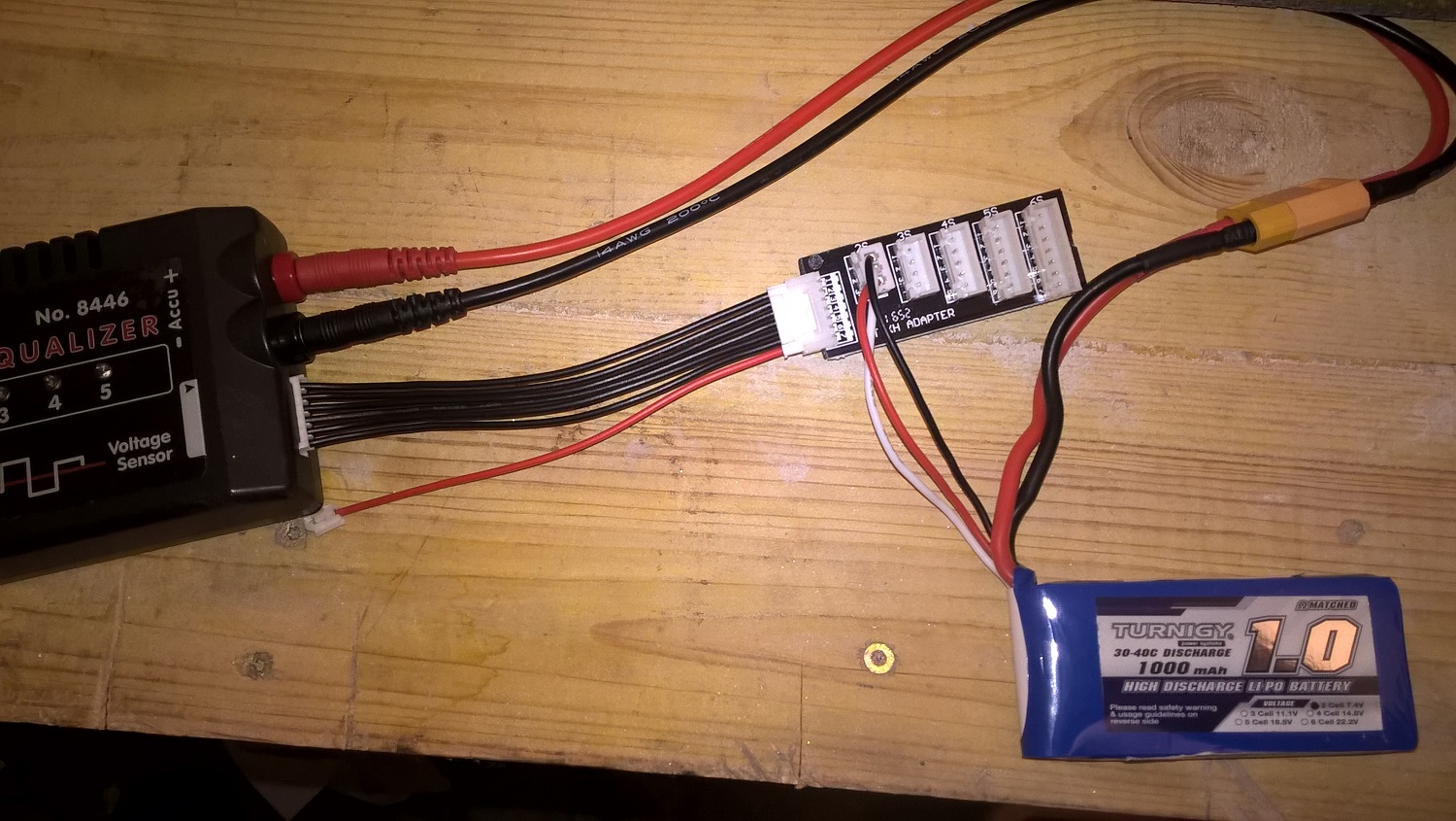

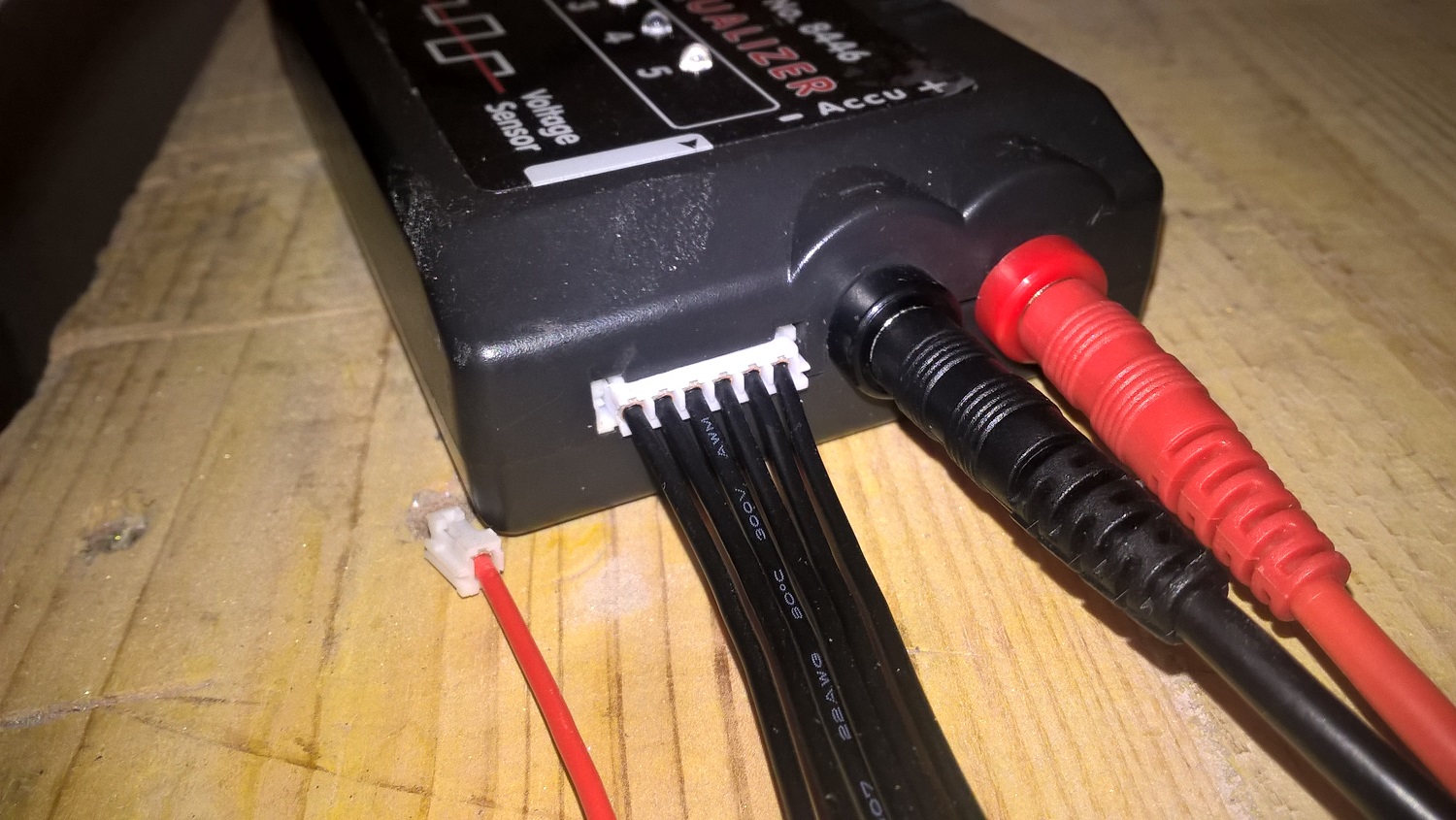

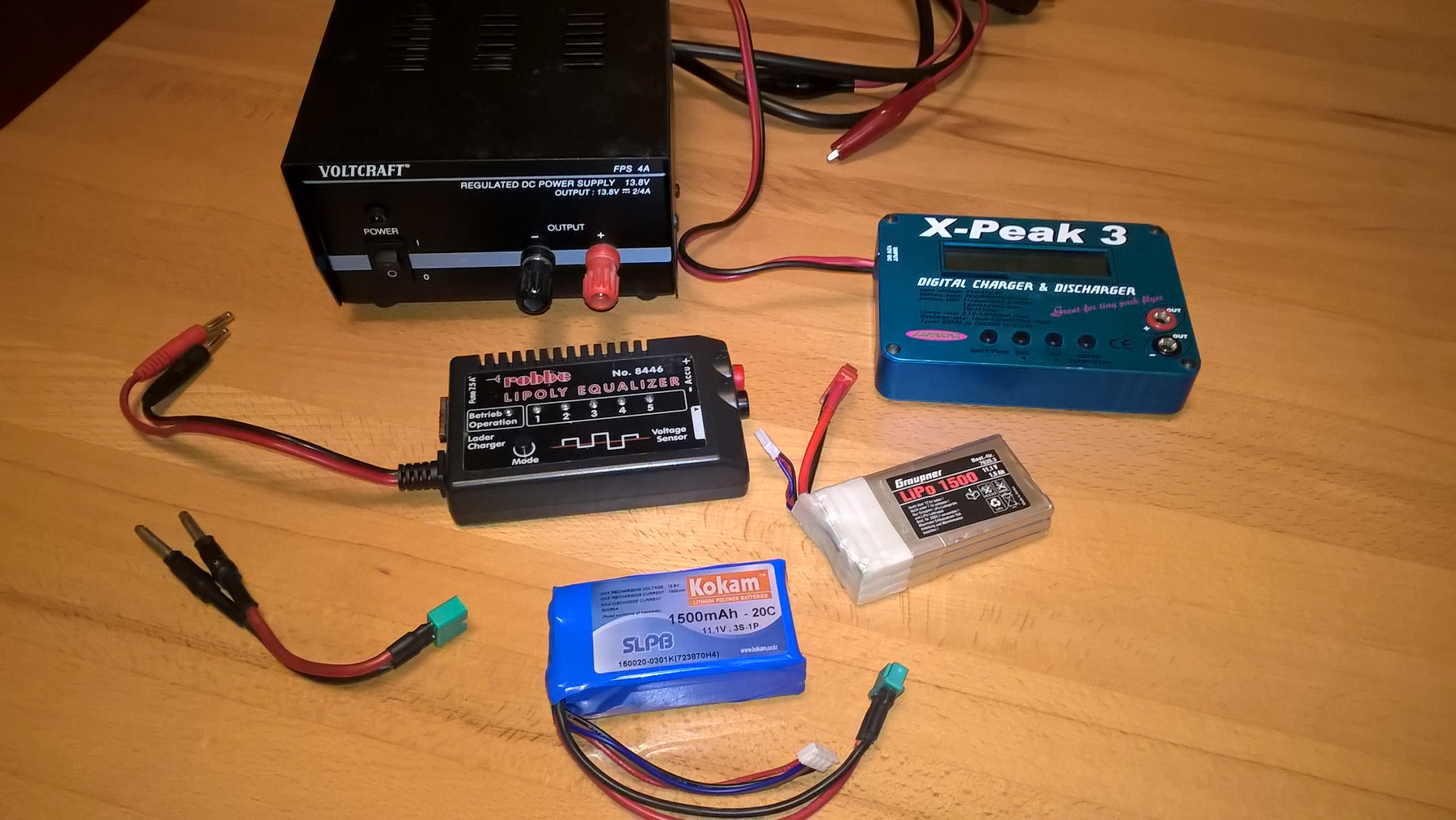

Sodele, mein erster E-Blaster ist verkabelt und rennt.
Als ich bemerkt hatte, dass mein betagter Balancer keine XH, sondern eine EH Buchse hat (was man nicht alles lernt:rolleyes:), hab ich mir noch eine Adapterplatine mit verschiedenen Anschlusskabeln bestellt.
Der Stecker für 6S passt jetzt auch in die Buchse für 5S, wir sind ja schließlich Modder :D
schnippschnapp
Genaro1998
ist das Grün-Gelb da am Stecker (und hat es eine Grund, dass du vom Querschnitt kleiner wirst)? o_O
aber cooler Cage auf jeden Fall!
