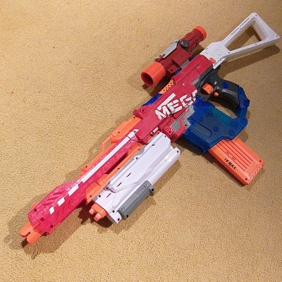

Mal auf die schnelle ein bisschen neue Farbe auf die Rapid Red meiner besseren Hälfte gebracht... Bin noch nicht wirklich zufrieden aber mal sehen...
Internals bleiben unverändert...

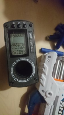

Ich.....Hatte dann doch nochmal ein Satz läufe gedreht weil mich die gleich bleibenden fps Werte so überrascht habe.
Bei diesem Satz ist die Länge 27mm, aber die 12.7mm gehen nicht über einen leichten Winkel bis zur Front auf 13.5mm, sondern haben einen harter Winkel der direkt nach einem Millimeter auf 13.5mm geht.
Alles scheiss egal XD
:C
Wie gehabt neue Akkufakes, an dem Ausreißer hat so n knös geklebt. Minus dem Dreckigen ist das auch wieder n Schnitt von 79fps...also ist der Übergang voll schnuppe!
