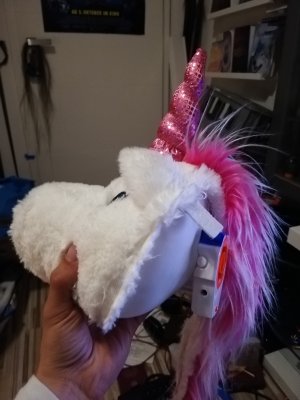

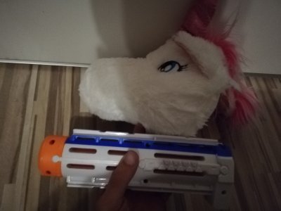

So, nachdem ich nun frische Ideen aus dem Urlaub in Irland gesammelt habe, geht neben dem Blaster was ich letztens gezeigt habe, nun mitunter ein neues Projekt für den nächsten Nerf-Battle los, ich hatte mal in einem Laden ne Einhorn-maske mit beweglichen Mund gefunden, da dachte ich cool, machst dir nen Jumpsuit draus. Der Jumpsuit ist schon bei der letzten Fasnet fertig gewesen, doch nun darf zu einem Einhorn natürlich ein Einhornblaster nicht fehlen....wer würde denn sonst die anderen mit Sternenstaub beschießen? (Grins). Den Stoff Einhornkopf hatte ich noch vom Kostüm über, also warum nicht verwerten, und nen Retaliatorlauf reinstopfen? So ist der lauf für Andere Blaster kompatibel aber ich denke das ich für den Projektblaster zur Demolisher tendiere, aber da bin ich noch ein bisschen am Grübeln... Naja, unten habt ihr mal ein Bild wie ein Einhorn mit einem Einhorn aussieht.

Grossartig! Ich mag' solche Ideen seit der UniKronos die ich gebaut habe total!
Allerdings hätte ich das Blastereinhorn gedreht, da du ja schon in die Schussrichtung schaust. So sieht es aus als läge es teilnahmslos auf deinem Arm, würde allerdings dann aus dem Po schiessen.[emoji2957]
Ich denke die Möglichkeit besteht Immernoch, momentan ist ja nur ein Lauf durchgesteckt..... aber das kann man ja noch ändern, ich schau mal was sich machen lässt.
